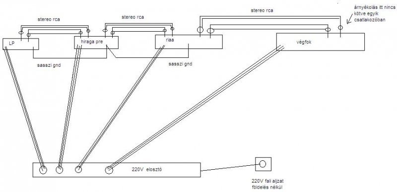

Na végre sikerült tranyókat szerezni. Kész is lett, de sajnos van egy kellemes földhurkom, amit nem sikerült kiűzni belőle...

Ennyire kis jelek erősítésénel a földhurokra különösen ügyelni kell. CHZ mester NYÁK-terve alapján építetted? Azt többen próbálták és sikerrel. Nálam egy kevéssé szép megoldás született, bár talán rövidebb földvezetékekkel. (Mentségemre legyen mondva: amikor készült, még nem volt szerencsém ismerni CHZ mestert és munkáit.)
A lemezjátszó földelőcsavarját (ide csatlakozik a kar földelése) egy rövid vezetékkel össze kell kötni az MC erősítő fémházával (ahová meg annak a közös földpontja csatlakozik). Nálam enélkül még a Bartók rádió is bejött, ha a fémkarhoz hozzáértem...
(#) cruisher válasza lpcollector hozzászólására (») Szept 6, 2010 /
Neked a Hiraga fém háza rávan kötve a hálózati védőföldre? Én most első körbe nem kötöttem rá, lehet ettől van. Ha hazaértem kipróbálóm.
(#) lpcollector válasza cruisher hozzászólására (») Szept 6, 2010 /
Nem közvetlen. A csöves korrektor tápjának fémháza (ez külön doboz) van összekötve a csatlakozón keresztül a hálózati védőfölddel. Ennek a földpontjához van lekötve az MC erősítő fémháza is.
Sajnos nemigazán akar megszűnni a földhurok. Képen mellékelem a kábelezést. Ha valakinek esetleg van tippje mitől lehet az ne kíméljen :S
(#) lamalas válasza cruisher hozzászólására (») Szept 6, 2010 /
Udv,
Ha a rajzod alapjan minden keszulekbe be van kotve a halozati vedofold ugy, hogy a keszulekhazhoz es a jelfoldhoz is hozza van kotve akkor oriasi foldhurkok alakultak ki nalad ... nem csoda ha mindenfele halozati eredetu zaj bekerul a rendszerbe.
Azt ajanlom sehova ne kosd be a halozati vedofoldet, teljesen felesleges (es nem is szabad!) ha kettos szigetelesu keszulekeket epitesz (marpedig audio keszuleket inkabb kettos szigetelesure erdemes kialakitani).
(#) NHGY válasza lamalas hozzászólására (») Szept 6, 2010 /
Ha csöves cuccot használ az ember, több szempontból sem árt a készülékházat összekötni a védőfölddel.
A jelföld hozzákötése a fémházhoz pedig történhet a mellékelt módon (A diódahíd helyett két szembefordított BY133-at használok). Nálam így nem alakult ki a földhurok.
A rajzon valóban úgy tűnik, mintha minden duplán kapná meg a földelést, így persze ott lesz a "leghangosabb" a hurok, ahol a legtöbbet erősítünk rajta...

(#) cruisher válasza lamalas hozzászólására (») Szept 6, 2010 /
Megpróbálok akkor ezzel eljátszani. Igazából a házban nincs is védőföld kötve (70es években épült) úgyhogy nagy kárt nem teszek ha kikötöm a csatlakozóknál.
Nagy kart akkor sem tennel ha be lenne kotve a vedofold a fali aljzatba A foldhurok igy is ugy is kialakul az eloszton keresztul mert abban (gondolom) van vedofold vezetek. Azon a vezeteken alakul ki a hurok...
Leragasztottam mindegyik készülék dugóján a földelést, a zaj valamivel kisebb lett de még mindig nagyon hangosan búg.(100Hz körüli frekin)
Namind1, majd lesz valami, nem akarom jobban szét offolni a témát.
Az alacsonyabb tápfeszültség nem lehet a hiba forrása. A leírásod alapján egyértelmüen földhurok.
Úgy hogy nincs védőföld a konnektorban, nem sok értelme van a védőföldes zsinorokon a hálózati elosztónál a testpontokat összekötni, hiszen nem ez a legalacsonyabb potenciálú pont amihez érdemes "lehúzni".
Lamalasnak némiképpen ellentmondva, nálam ha csak a jelföldhöz kötöm le a csöves korrektor fémházát, és nem kötöm az egészet egy közös alacsonyabb potenciálú pontra (családi ház saját védőföldelése) akkor pluszban élvezhetem a Bartók rádió adásait...
