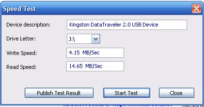

Egy másik téma.Van egy Kingston 2.0Gb-os pendriveom.A gép kiirta hogy "Nagy sebességű eszköz van nem nagy sebességű porthoz .......STB.
Beletettem a PC egy VIA 6212chippel szerelt 4+1csatlakozós kártyát.Szuper volt minden egy darabig,adat sebesség a Total commander szerint 4665kbyte/s majd megint jött az üzenet miszerint"Nagy sebességű eszköz van nem nagy sebességű porthoz .......STB. és hogy nincs nagy sebességű port a gépemen .Ez mitől van?
(#) didyman válasza belfi2 hozzászólására (») Szept 1, 2010 /
Koszos aljzat, ócska kábel szokott oka lenni, meg zajos tápfesz. Meg USB vezérlőből a VIA verziói eléggé alsó kategóriák, NEC vagy TI vezérlőset kellett volna keresni inkább, ha lehet válogatni.
(#) belfi2 válasza didyman hozzászólására (») Szept 1, 2010 /
Tettem fel egy drivert ehhez a kártyához (ajándék volt és nem néztem a fogát) most jó!
