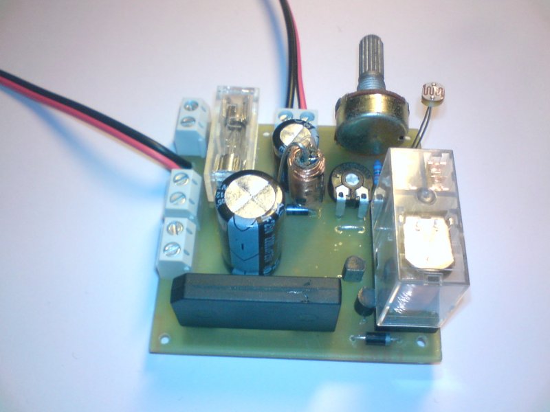

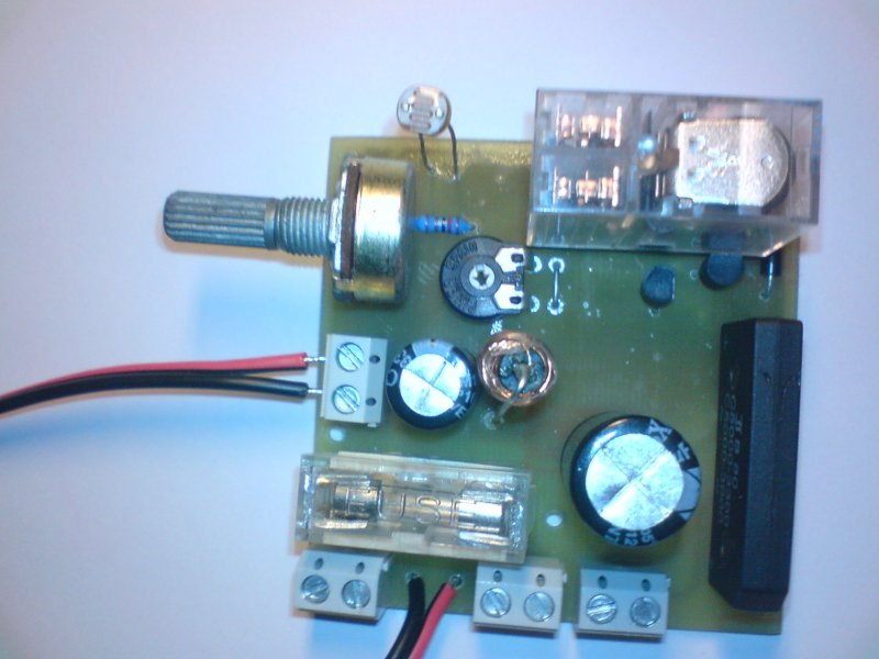

Fotóztam.
Ja, a narancssárga színre gondolsz? A maratás után vizes csiszolás 2 mérettel, majd tisztítás. Ezután fehér festés airbrush-sal. Ezután a pantone színskála szerinti színkeverés majd több rétegű színre fújás. Száradás után 2 rétegben lakk következett és újabb szárítás. Ezután vizes csiszolás 2 mérettel, majd polírozás, polírozó pasztával és géppel. :whistle: (Közben eltelt 2 nap.)

De minek kellett a nyákot befesteni? Látható lesz a készüléken belül?
(#) lidi válasza Zoli_bácsi hozzászólására (») Okt 9, 2010 /
Szerintem csak viccel. Leaglábbis remélem...
(#) zolee1209 válasza lidi hozzászólására (») Okt 9, 2010 /
Szerintem le lett fújva, mert picit tükröződnek a panelon az alkatrészek...
(#) vicsys válasza Zoli_bácsi hozzászólására (») Okt 9, 2010 /
Még az is lehet, hogy látható lesz... Viszont a narancssárga berendezésnek jobb a hangja. (Csak viccelek)
Lidi!
Nem vicc, tényleg így készült. (Lehet kövezni!)
Imi!
Mondasz valamit...
Zolee!
Ön nyert! (Egy levehetős ajtajú NDK turmixgépet)
(#) Ricsi89 válasza zolee1209 hozzászólására (») Okt 9, 2010 /
Egyébként látszik, hogy festve van, a bal alsó csavarlyuk alsó részénél felpattant egy picit a festék.
(#) vicsys válasza Ricsi89 hozzászólására (») Okt 9, 2010 /
Te kis sasszemű. Helyszínelő a foglalkozásod vagy filatelista?
(#) Ricsi89 válasza vicsys hozzászólására (») Okt 9, 2010 /
Egyik sem, csak tudtam, hogy hol kell keresni a hibát, ha van. Bár mindig ilyen könnyen menne a hibakeresés.
(#) Frankye válasza vicsys hozzászólására (») Okt 10, 2010 /
Azt hittem, tortabevonó...
(#) Doncso válasza vicsys hozzászólására (») Okt 10, 2010 /
Valld be, ez lasagne tészta rásütve.

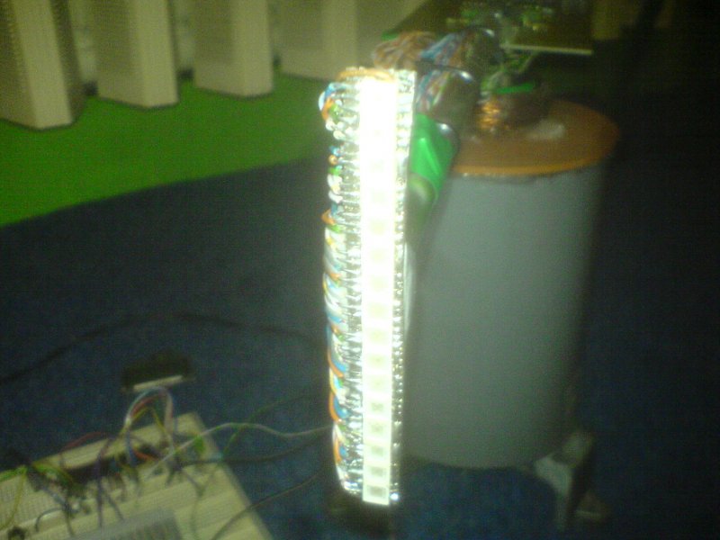

(#) zolee1209 hozzászólása Okt 10, 2010 /
Szép estét!

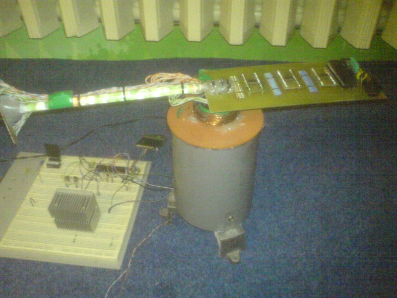

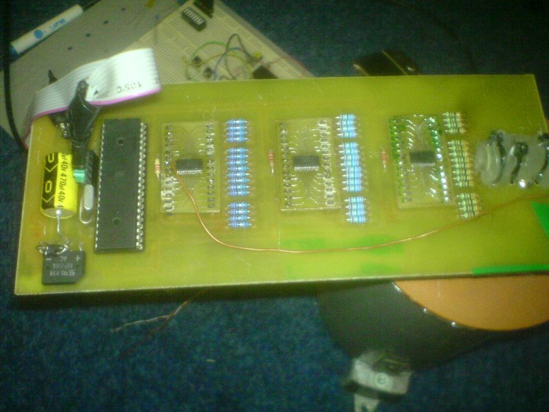

Kezd működni a kijelzőm... Vannak még sebességbeli gondok, de talán holnap erre is találok megoldást. Amit ennek az áramkörnek tudnia kell, ha már végleges: 16x128-as felbontás 224 színmélységgel. Extraként tettem rá egy hőmérőszenzort. A szerkezet centírozásán még finomítani kell, továbbá a motor fordulatát is növelnem kell jócskán. A légmagos tekercs álló részét újra kell tekernem, mert ez egy talált tekercs, és elég nagy a légrés. Valószínűleg emiatt van olyan problémám, hogy nem jut át elég nafta a forgórészre. Emiatt a proci nem képes, csak 4MHz-en járni. Elindul 8MHz-en is, de ki is fagy. Pedig jó lenne 16MHz-en járatni, mert majd kelleni fog. Sajnos működés közbeni képet nem tudok mutatni még, de remélem, jövő hét folyamán erre is sor kerül!
szerk.: Kérlek úgy nézzétek a képeket, hogy ez egy erősen demo verziója annak, amit majd szeretnék ebből kihozni, értem ezalatt az SMD alkatrészek DIP átalakítón való elhelyezését...
Bocsi a képminőségért, de a fényviszonyokra fogom...
(#) zolee1209 válasza zolee1209 hozzászólására (») Okt 10, 2010 /
Csak készítettem egy videót... Igaz, nem sok érdekes látszódik rajta, de a 16 LED fényerejét talán tükrözi valamelyest. A szekrény direkt lóg bele, mert azon látszódnak is a színátmenetek valamennyire.

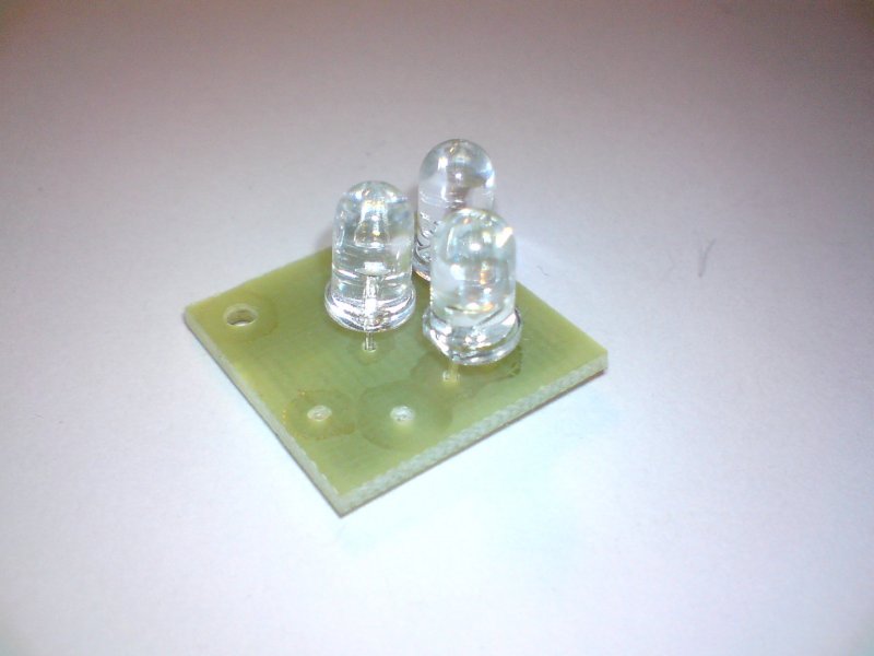

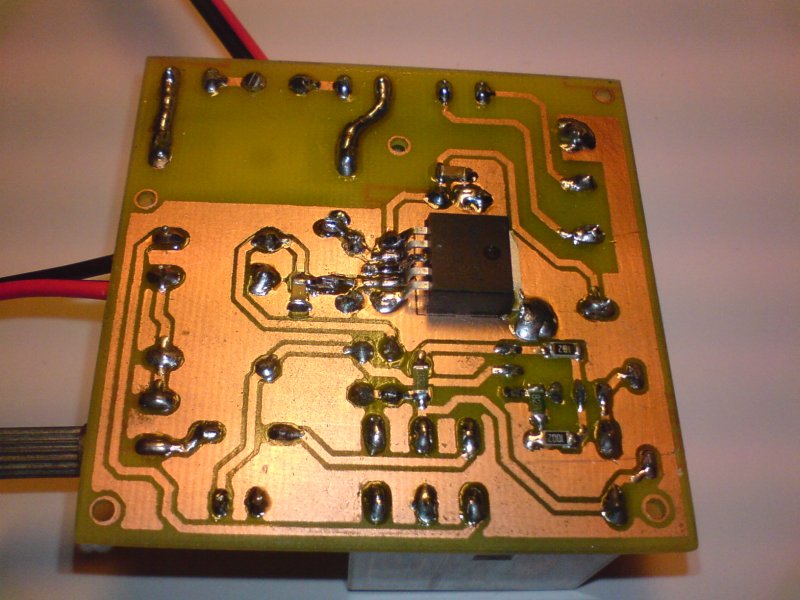

Elkészültem az esti díszvilágításommal.
A LED-panel nem túl bonyolult, 3 LED és egy előtét-ellenállás, a vezérlő része már kissé több alkatrészből áll. Az áramkör majd hálózatról fog működni, trafóval. A stab. IC lábainál azért ilyen a forrasztás, mert eleinte nem jó induktivitással próbáltam, és nem megfelelő feszültséget adott le.
Mivel a fényviszonyok nem a legjobbak, ezért a képek minősége nem minden esetben tökéletes.
A paneleken az átfolyt lakkot nem tudtam szépen letakarítani sajnos.
(#) klemo86 válasza zolee1209 hozzászólására (») Okt 10, 2010 /
Engem lenyűgözött a videó annak ellenére, hogy milyen egyszerű szerkezetnek tűnik! Nagyon látványos
(#) proli007 válasza zolee1209 hozzászólására (») Okt 10, 2010 /
"proci nem képes, csak 4MHz-en járni"
A PIC típusát (ha az) meg kell nézni, működik-e 4MHz felett. Valamint, hogy HS-re vane állítva az oszcillátorod.
üdv! proli007
(#) zolee1209 válasza proli007 hozzászólására (») Okt 10, 2010 /
A processzor képes 16MHz-re alapból, de még 20MHz-en is elketyeg... A problémát a táp instabilitása adja úgy érzem. Ezt majd későbbiekben orvosolom... :yes:

(#) tbence3 válasza vtnagy hozzászólására (») Okt 10, 2010 /
Szép lett azért. Próbáld meg máskor körömlakklemosóval, hátha azzal letudod takarítani.

(#) zolee1209 válasza zolee1209 hozzászólására (») Okt 11, 2010 /
Egy kicsit méregettem ma... 3V felett picivel jutott a procira, illetve a LED-driverekre, nem is csodálom, hogy nem működött 4MHz felett... A 16 LED-ből csak 4-et hajtva kissé csökkentett fényerő mellett már vígan jár a rendszer 12MHz-ről is. De ha egyszer a LED-ek 4A-t zabálnak...

Milyen led drivert használsz ?

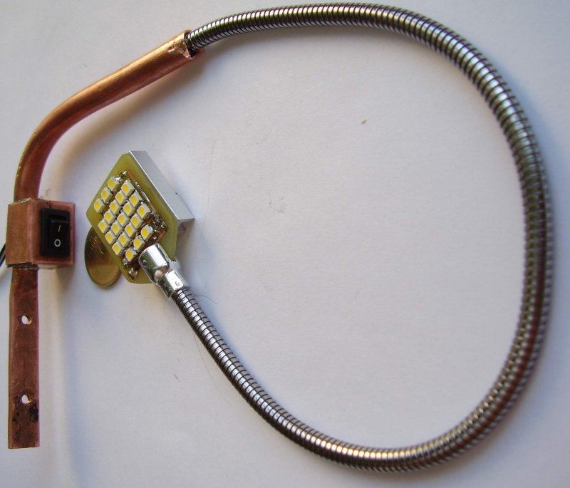

Elkészült a mühely asztalhoz a LED es lámpa.
(#) zolee1209 válasza vicsys hozzászólására (») Okt 12, 2010 /
Igen, képet, animációt, illetve karakteres dolgok megjelenítését szeretném vele elérni. Pl hőmérséklet, idő/ dátum, ilyenek... Sajnos most csak eddig jutottam hardevres korlátozások miatt...
lidi: Harmadik meghajtót használom, ami úgy tűnik, meg is felel a célnak... TLC59116
(#) zolee1209 válasza zolee1209 hozzászólására (») Okt 12, 2010 /
Azt elfelejtettem mondani, hogy későbbiekben egy 128x64-es méretűt szeretnék majd összehozni, de ehhez előbb le kell tesztelnem, mire képes a LED-meghajtó, különben felesleges nagyobban összepakolnom.

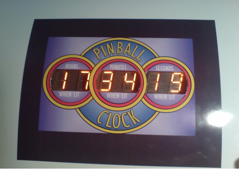

Régi flipperkijelzőből építettem egy Pinball Clockot. A 6 digites plazmakijelző (panaplex) ideális órának. Az ötlet nem a sajátom, itt láttam és nagyon megtetszett. A dobozolás még hátra van az előlap már készül. A belsejéről itt van egy kép és video.
Még egy kép
