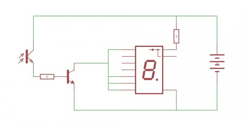

sziasztok
szeretném megtudni, hogy hogyan lehet egy fototranzisztor érzékenységét megnövelni. Készítettem egy áramkört, amiben egy TOPS50 kapcsol be egy hétszegmenses kijelzőt. Ha rávilágítok akkor működik is, de pl. egy takarékos "villanykörte" nem kapcsolja be. Nappali fényben sem kapcsol. Pedig az lenne a cél, hogy kapcsoljon amikor a helyiségben föl van kapcsolva a világítás. Pontosabban akkor, ha világos van.
TOPS50?? Még a google sem segített. Mi ez? Fototranzisztor, fotodióda vagy LDR?
Esetleg dobd fel a rajzot...
ez volna. felteszem a TOPS adatlapját is.
egyébként fototranzisztor.
Ez TOPS[/b]050, nem TOPS50
Próbálj meg a tranyód helyén egy darlingtont. Pl.: BC517.
Ha nincs kéznél, köss be még egy NPN-t darlingtonba vele.

Semmi baj. Próbáld először egy szóló LED-el kijelző helyett. Az mondjuk furcsa, hogy napfényre nem reagál. Arra kellene csak igazán.
Nem a spektrummal lesz a baj. Az energiatakarékos égő, bizony villog, a benne levő inverter frekvenciájával, a fototranzisztor meg bőszen követi. Próbáld meg a fototranzisztor jelét egyenirányítani, és ezzel vezérelni a kapcsoló tranzisztort. Azért a természetes napfényre kapcsolnia kellene.

Nem lenne jobb megoldás, ha nem negatív ágba tennéd a meghajtást, hanem a pozitívba?
betettem mégegy tranyót darlingtonba.
Az eredmény az, hogy a legcsekélyebb természetes fényre kapcsol. Méghozzá teljes fénnyel. Tulajdonképpen jó, csak egy újabb problémát kell megoldanom. Mindenféle hagyományos, és halogén lámpás helyiségben működik, de ahol energiatakarékos, vagy ledes világítás van, ott nem.
Tégy egy 10nF-os kondenzátort a fototranzisztor kollektora és a - közé. Remélhetőleg ez kisimítja az impulzusszerű fényforrás okozta érzéketlenséget.
a kondi nem változtat a dolgon, pedig több értékkel is próbálkoztam
Nem lehet, hogy mégiscsak a hullámhossz a ludas?
Azért választottam ezt a típust, mert elég széles spektrumon működik 750-1050 nm-között. Már csak azt kellene tudni, hogy egyes világítótestek milyen hullámhosszon sugároznak. Nyilván többféle is, de melyikből milyen arányban? Tudunk csinálni egy spekrtométert?

Google szerint a sárga 500 köröl van ,a piros meg a tetején 750 ig. Tehát szerintem a szenzorod nem igazán alkalmas.A kedvenc színű lededdel próbálkozz azok a sugárzási hullámhosszukkal megvilágítva feszültséget termelnek.Szerintem neked egy sima fotoellenállás is megtenné ,nem gondolom hogy a szoba fényerő változását túl gyorsan le kellene reagálnod.
(Esetleg fogsz egy fémtokos tranzisztort lereszeled a tokját összekötöd a bázis emittert úgy rémlik ez is eléggé jó fényérzékelő ,a régi germániumok biztosan jók voltak) Esetleg ezekből A jó hullámtartományú /árúak közül választhatsz.
Utánanéztem kicsit.
Nekem nyilván lejjebb kellene keresgélnem, de érdekes módon minden érzékelő az infravörös tartományban érzékel optimálisan. Persze van olyan is, ami 350 nm-től vesz, de ez is 780-nál van csúcson. Úgy tűnik, hogy a látható fény keskeny sávját egy jó adag infravörösnek kell kísérnie, különben nincs értelme. A LED izzók, és a kompakt fénycsövek pedig igen szűkölködnek infrában. Ezért nem műköik nekem úgy, ahogy kell. Szerintem. |
