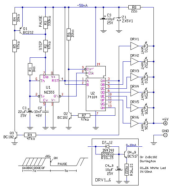

Szia, el tudnák képzelni, egy UAA180-at, mint kivezérlés mérő áramkör, aminek a bemenetére egy lassú felfutású háromszög jelgenerátor menne, mondjuk 555-el. Az Ic az emelkedő bemeneti feszültség hatására sorban kigyújt egy egy ledet, a bemeneti feszültség emelését pedig egy fűrész generátor adná. Konkrét kapcsolásom ugyan nincs, mert méretezni kellene, de lényegében neked egy fűrész jel kell, és egy ledes VU meter. Eddig ötlet szinten van a dolog.

Igen, de ettől még minden kimenetet komparátor kapcsol, tehát nem fog fényerőt modulálni.
(#) Doncso válasza Sebi hozzászólására (») Szept 5, 2010 /
Akkor ez kilőve.
(#) Doncso válasza Tarhos hozzászólására (») Szept 5, 2010 /
Sajnos nem jó, igaza van Sebinek, mert nem úgy gyulladnának ki a ledek, hogy elkezd erősödni a fényereje az elsőnek, és amikor már teljes fénnyel világít, akkor kezd a következő is erősödni, hanem úgy működne, hogy kigyullad az első, majd ahogy emelkedik a fesz, átbillen a következő komparátor, és kigyullad a második, és így tovább. Tehát a ledek, nem erősödnek, hanem vagy világítanak, vagy nem, nincs átmenet.

Az, hogy mennyi idő kell a soron következő led felgyuladásához, azt a fűrész jel felfutása fogja megadni, amit akár szabályozhatóra is lehetne csinálni.
Itt egy egyszerű fűrész generátor rajza, az UAA180 rajzát az adatlapon megtalálod. Bővebben: Link
Az értékek variálásával lehet csökkenteni a frekvenciát. Bővebben: Link
(#) proli007 válasza Tarhos hozzászólására (») Szept 5, 2010 / 1
Nekem alapból, ez az UA eszembe sem jutott. De megoldható akkor is, ha az UA vagy LM3914 nem folyamatosan szabályoz, hanem kapcsolgat. Ha a lassú fűrészjelre, egy kisebb, de gyors fűrész (vagy háromszög) jelet rászuperponálunk. Akkor ahogy a jel közelit a komparátor felé a jel, PWM moduláció fog képződni. A kijelző komparálási távolságok és a gyors fűrészjel amplitúdó aránya fogja meghatározni, hogyan fog a Led "kigyulladni"..
De egy másik megoldás is lehetséges. Ha azt szeretnéd, hogy a Led-ek ne hirtelen kapcsolódjanak ki, hanem lassan, akkor a D7..D12 diódákat elhagyod.
üdv! proli007

(#) Tarhos válasza proli007 hozzászólására (») Szept 5, 2010 /
Kedves Proli007 !
Megkaptuk a rajzodat ebből azt hiszem ki tudnak indulni a srácok! És amit írtál, hogy lassan kapcsólódnak le a Led-ek ez egy még jobb és "szebb" megoldás! Tudjátok én csak a "szépség" felelős vagyok ebben a munkában! Köszönjük! Tarhos
Ui:ha valami pöcök van fordúlhatunk hozzád?
Látom megjött Proli és megsegített egy rajzal, akkor szerintem probléma megoldva.
Természetesen, ez nem kérdés.. De esetleg megírhattátok volna, mit szeretnétek készíteni, milyen időzítésre (lassú működésre) gondoltatok, mekkora tápfeszültségről, hány dióda megy. De nem tudom a rajzomon megnéztétek-e a kis idődiagramot, hogy ilyen működésre gondoltatok-e. (szünet..)

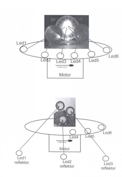

Kedves Proli007!
Igazad van. Le kellett volna már rég rajzolnom Nektek, hogy mit akarok. Ime.A kör egy forgó üveglap, melyet az alatta lévő motor percenként 10-15 fordulatot tesz a rajta lévő porcelánnal. Ezt kell megvilágítani. Nem tudom mennyit értettek a reklámhoz de ez egy fantasztikus megoldás lenne, hisz a porcelánon nagyon élnek a fények és a szinek. Na most: ha ezeket a ledeket zöld, kék, piros, sárga....stb. teszünk be, elgondolhatjátok, hogy milyen látványt kap a NÉZŐ. Nos ezt akartam megírni nektek. Ez a rajz amit Te küldtél Proli007 ez az amit én kértem??Tisztelettel Tarhos

(#) proli007 válasza Tarhos hozzászólására (») Szept 7, 2010 /
Azt, hogy Te mit szerettél volna, azt én nehezen tudom eldönteni. De lerajzoltam az "időgrafikonját" a működésének. Ez szerint, a Led-ek szép fokozatosan egymás után gyulladnak ki és égve is maradnak, míg az összes nem ég. Ekkor egyszerre elalszanak (dióda használatától függően egy pillanat alatt, vagy lassan). Ez után, egy kis sötét szünet következik. Hogy szünet kell, vagy sem, azt eldöntheted. (Ha nem, R3 helyett rövidzárat teszel be, és Q1,R4,R5 Q3,R3 elmaradhat.)
