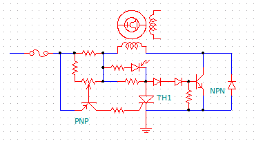

Nem látom értelmét a beépítendő alkatrészeknek... A dióda csak rontja az áteresztő nyitását, jobban fog melegedni, ellenállás a talaj felé nem oszt, nem szoroz.
Amúgy nem értem mi a gondod a triakkal? Ebben az esetben ugyanúgy mennie kell, mint a tirisztornak: gate kap egy impulzust és begyújt, úgy marad.

"Ha igy rövidre zárom akor leold."
Nem ezt kértem... a gate és az MT2 közötti rövidzárra le kellene oldania és úgy maradnia.

(#) Lacika válasza Sebi hozzászólására (») Szept 1, 2010 /
„Nem látom értelmét a beépítendő alkatrészeknek..”
Pedig egyszerű, és lehet, hogy egy dióda nem is elég, kettő sem elképzelhetetlen sorbakötve.
Nézd meg a katalógusban a tirisztoron a feszültségesést, UTmax 1.7V, vagyis a tranzisztor bázisán ha a tirisztor kapcsolt, a legrosszabb esetben ez van. A dióda(-k) ezt leszedi.
Mellesleg szerintem az egész áramkör nincs korrektül megtervezve, én ezt teljesen másképp csinálnám.

(#) Sebi válasza Lacika hozzászólására (») Szept 1, 2010 /
Ebben így igazad van, de a diódával vesztesz a kimenőfeszből, melegszik az áteresztő. Egy FET sokkal jobb lenne ide, az tény.
A rajzon lévő módon azonban működnie kellene, persze nem megy le nullára a kimenet, és ez a triac-kal még 0,7V-tal több lesz.
Arra várok, hogy sikerül-e neki egyáltalán begyújtania bármelyik eszközt a gate-anód (MT2) rövidzárral...
Amíg ez nem megy, addig nincs mit csiszolni.
Közben rajzoltam egy kicsit, szerintem így már egész korrekt, és a 100ohmos ellenállást is megháromszorozhatja legalább, mert most a tranzisztor "kapcsolónak" van bekötve, és ilyenkor megelégszik kevesebb árammal is.
Igen, így már van értelme a diódáknak. A negatív ágba iktatott NPN tranyóval mindig könnyebb a dolgunk...
