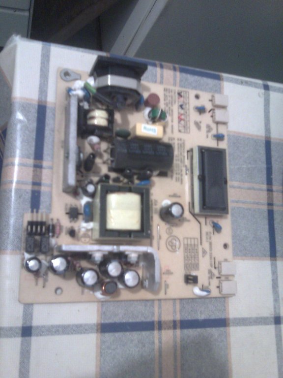

Köszönöm a segítséget,akkor még egy kérdés,hogy ez hány ft-os tétel meg ez ugy nem rika kondi fajta mert a környékünkön semmi nem oylan egyszerű. biztos csak egy hónap mulva tudnának rendelni amilyen szerencsés vagyok. Egyébkén meg nem tudom ki ismeri ezt a monitrot de hátlapot fogta két kisebb csavar a talpnál két nagyobb és amonitor alján is van az inkább az előlapban 1 csavar..ezeket kiszedtem nyulkálok én alé feszegetem de semmi reakció..tényleg hamarbb törne el sztem minthogy lejöjjön valami ötlet hol a hioba? Bocsi hogy ilyen balfasz vagyok de alapból nem jellemző rám a pepecselés felhúz széttöröm:S ugyhog yinkább kérdezek többet. De nem lehet hogy a talp tartó résznél kéne még valamit kiszedn?

Kondenzátorból 105 fokosat illene bele rakni, de ha nagyon nincs, akkor 85 fokos is jó. Villamos tulajdonságaiban nem van különbség, csak a 105 fokos a meleget jobban bírja (márpedig ezekben a monitorokban a melegtől durrannak el a kondenzátorok, szóval hamarabb kell majd cserélni). Ha van elektronikai bolt, vagy TV szerviz a közelben, ott simán beszerezhető. Ha nagyobb feszültséget bírót adnak (tehát 16V vagy 25V helyett mondjuk 35V), az nem baj, csak férjen el a helyén.
Ja, amúgy nem dárga, párszáz forint az egész.

itt a következő akadály lent van a hátuljamondjuk az előlapon azt hittem hogy nem a keretben van a kis nyáklap és ahoghy felelmeltem eldőlt..remélem a kábelt nem tette ez tönkre..mind1 egynlőre.. a képen látható formában van most ..és innen végképp nem tudom hogyan tovább:S Lehet ezt nekem nem kéne erőltetni mert nem vagyok egy elektronikai zseni...

![]() Nem kellett volna leszedni az előlapot, mert a hátulját levéve teljesen hozzáférsz mindenhez. A fényes ÁRNYÉKOLÓFÓLIÁKAT (nem a szalagkábeleket!!!) szedd fel, akkor hozzáférsz a fénycsövek csatlakozóihoz, és a csabarokhoz, amik a fél árnyékolásban tartják az elektronikát.

msot naygjából összeraktam..szerencsére a szalagkábel ami gomboktól jön nem sérült mert még midnig villog. viszont nem látom világitani hátul :O. és ami látszik si a képen fólia átlátszó..ami mögött a nyáklap van arra van ragasztva két iylen árnyékoló fólia és arra van ragasztva? megintcsak egy ilyen szalagkábel ..ha jól láttam az egyik iylen fólia azt árnyékolja..és azt szerintem le kéne szedni ahhoz hogy ki tudjam belezni a 17-eseken is kellet iylet csinálni?..mer nagyon bátortalan vagyok nem akarom mégjobban elrontani.És amikor én azt visszasanyargattam rá nem sérülhetett meg? ha kell tudok kéeket is küldeni..mert jó lenne megcsinálni.
Az átlátszó fólia mögötti nyákot ne báltsd, az már az LCD. Ami neked kell, az a fém hátlap alatt van. Ezt ha kicsavarozod, akkor ÓVATOSAN kell megemelni, mert ott lesz alatta valahol a LCD felé menő kábel is. Azt, és a fénycsövek felé menő 4 (2 rózsaszín és 2 kék) kábelt kell lehúzni, akkor le tudod venni a fém hátlapot. Abba lesz belecsavarozva a táp meg az LCD vezérlés.

igaz azt még nem tudom hogy fogom visszatenni de remélem sikerül..azt kell nézni egyébként hogy a tetején a fémes színű rész púpos-e? mert maga a test nem de a teteje igencsak az. mellékeltem képet is nem tudom mennyire látható de monjduk tuti ez lesz a hiba..És hogy ne legyen kérés nélküli hozzászólás az gond ha a z átlátszó fóliába menő kábelt kcisit megfeszegettem ott ahol a fóliába csatlakozik-sajnos azt nem tudtam kiszedni nem is erőltettem- a szalag amivel le volt ragasztva feljött de mondjuk annyira nem tűnt vészesnek (remélem nem is az)
Az átlátszó fólia alatti panelre menő kábelről a ragasztót le lehet szedni, de óvatosan. Annak a kábelnek szorosan kell illeszkednia e afólia alatti panelre (azon megy a kép, ha kicsit is kicsúszik, akkor nem ad képet).
A fémház alatti nyáklapról kell kihúzni amúgy. egyféleképpen megy csak rá, amikor dugod vissza, figyelj! A képen nem nagyon látszik, de igen, azoknak a kondiknak a teteje púpos, az oldala nem púposodik ki. Ezeket kell kicserélni/kicseréltetni. Összerakni ugyanúgy kell, ahogy szétszedted, csak fordítva

Hát a kondik oldalán van felírva, hogy milyen kapacitású-feszültségű darabok.

Hát ha nem muszáj tényleg nem szedem ki ..igazából nem a két csavar miatt hanem mert a csatlakozólk si be vannak csavaozva meg az a fránya kábelköteg..én nem akarom azt visszarakni azt sem tudom hogy illeszkedik a nyákra ha csak azzal a ragasztó szalaggal akkro para mert nincsi is olyanom..mind1 a lényeg hogy marad remélem ma sikerül kondikat venni és akkor ki isderül elrontottam-e vagy sem
A kábelköteg egyféleképp dugható a fémház alatti nyákra, a csatiból és a tüskesorból is 1 helyen van kihagyva egy tüsi.
Az LCD-n levő nyákra úgy kell visszadugni, ahogy be volt dugva, a ragasztó csak rögzíti, az lehet szigetelőszalag is.
