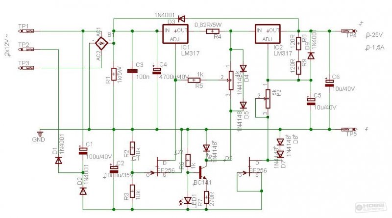

Sziasztok! Építettem egy labortápot a kapcsolását mellékelem.Elsőre működött is viszont tesztelgetés közben valami hiba lépett fel.Egyszercsak max feszt adott akármit tekertem.Az R7 es ellenállás oldalán barna foltot látok szerintem az ment meg.Valaki esetleg tudna segíteni?Ez lehet a probléma forrása?
(#) miklosch válasza Istuuu hozzászólására (») Szept 8, 2010 /
Én arra tippelek, hogy rövidzárást teszteltél, közben zárlatos lett a végtranzisztor, így nem korlátozta vissza a feszültséget, ami miatt pedig az áram úgy megnőtt, hogy megsütötte kicsit az R7-et. Mérd ki a végtranzisztort, és a meghajtóját is.

(#) Istuuu válasza miklosch hozzászólására (») Szept 9, 2010 /
Szia! Igazad volt a végtranzisztor volt a hibás! Cseréltem most ismét müködik.Köszi a segítséget
(#) Medve válasza Istuuu hozzászólására (») Szept 9, 2010 /
Igen könnyen elszállnak. Írják s tapasztaltam is. Amióta megerősítettem a meghajtót, jobb a helyzet.
