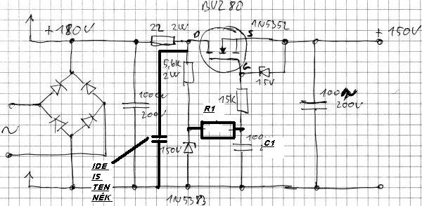

(#) CHZ válasza mp3maker hozzászólására (») Aug 6, 2010 /
Én az R1 ellenállás és a C1 kondival csinálnám , így csöves egyenirányításhoz hasonló éledése lenne .
Lassan , késleltetve jelene meg a kimeneten a feszültség , az R1/C1 tag értékével beállítható az idő ..
Az 5,6k ellenállást is kiváltanám egy áramgenerátorral .

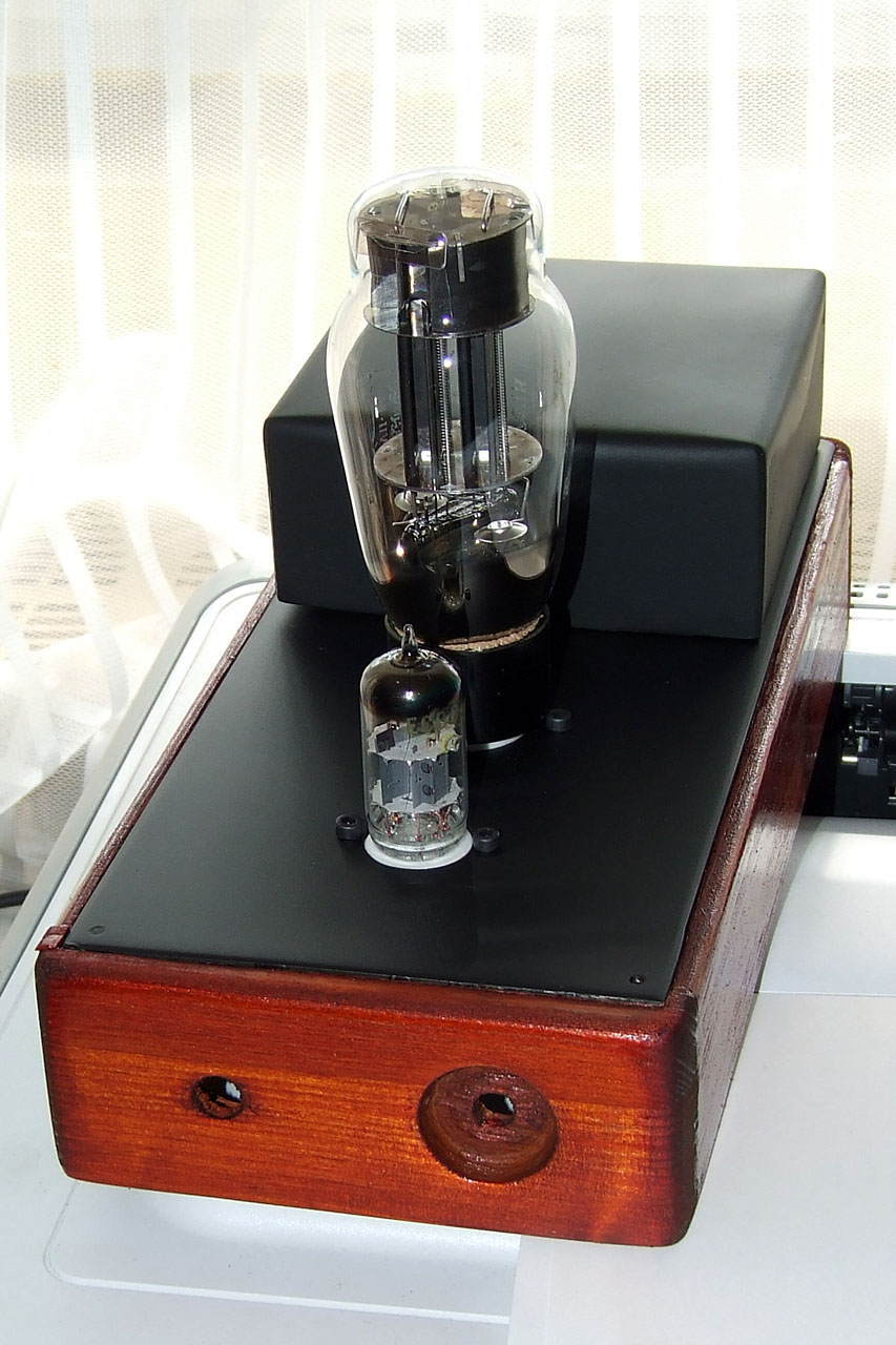

Épülget a legújabb fülesem
6N13SZ SE OTL. Állatul szól, 24 Ohm -tól felfelé.
Íme a leendő dizájn:
(#) CIROKL válasza Bassmester hozzászólására (») Szept 13, 2010 /
Szép lesz de ez most egy mono blokk ? egy csőféllel hogyan megy le 24 ohm -ra ?
(#) Bassmester válasza CIROKL hozzászólására (») Szept 13, 2010 /
Nem monóblokk, Ez az a kapcsolás, némi módosítással.
A végtriódák alatt 1k5 van, (2 db 3k/1W-s REMIX szén, paralel) és 50 mA a katódáram.
A 24 Ohm-os fülesemmel, (Sennheiser HD-201) tökéletesen szól, megfelelő hangerőt produkál. A 32 Ohm -os Behringeremmel, már brutál nagy hangot ad.
Köbzoli! Lehet hogy szebb lenne ha csak a nagy cső látszana, de akkor nem tudnám olyan könnyen cserélgetni - tesztelni a meghajtócsöveket, hogy melyik hogyan szól.

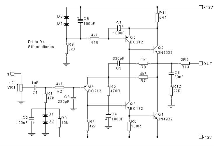

A csatolt kapcsolás szerintetek működőképes? A osztályú vagyis nagy valószinűséggel mert a JHL oldaláról szedtem esetleg valaki megépitettem már?

(#) bereczk.jans válasza storm hozzászólására (») Okt 10, 2010 /
Szia Storm! A kapcsolás működőképes JLH fejhallgató erősítő. Én kb. 15mV-s kimeneti DC hibával használom. Tavasz óta újra akarom építeni kisebb DC hibával, egyoldalas nyákon, mert az enyém kétoldalas egyik oldal csak testelés átmenő furatokkal. (Így viszont nem gerjed)Megvan az új -egyoldalas-nyák is, de azt még nem próbáltam ki. Melorin sokat kűzdött a kapcsolással. Ha jól emlékszem hosszú vezetékeket használt, szerintem azért gerjedhetett. Én 7812 - 7912-s stabilizátor IC-ket használtam. A + és - tápfesz. között 0,6V eltérés volt. Ha belenyúlnék a kapcsolásba: kiegyenlíteném az eltérést és az erősítő kimeneti 15mV-s hibája is szerintem a harmadára csökkenne. Ehhez idő kellene, ami sajnos nekem nagyon kevés van. Nekem az "A" osztályú működésével a legjobb amit építettem. A kockázat a tiéd, az esélyed a sikerre kb. 60%. Az alkatrészek olcsók. Hűtőlemezdarab a próbához is kell.(Szilikon+szigetelés+borda letestelés)

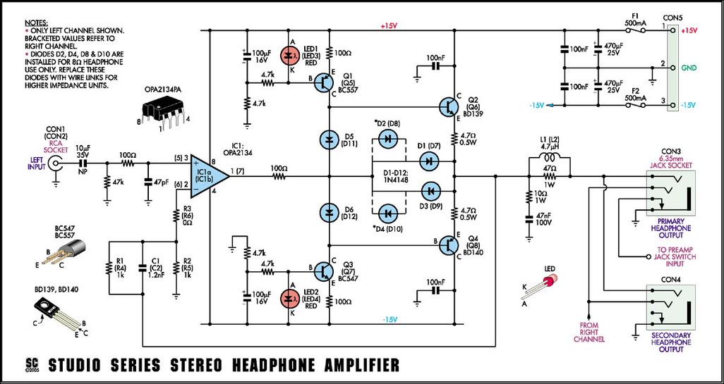

Sziasztok! A studio fejhallgató erősítő kapcsolási rajzához lenne néhány kérdésem. Az inv. bemeneten lévő R3(R6) ellenállás tényleg nulla ohm? Így mi az értelme? D1, D2, D3, D4 diódáknak mi lehet a szerepe? Mire vonatkozhat a D2, D4 szaggatott vonallal jelölt dióda? (A bal felső sarokban lévő angol szöveg utal a szerepére. Nem tudom lefordítani)
A 2 vörös LED és a BC557,BC547 áramgenerátorok.
Ha ezekre a kérdésekre tudjuk a választ, akkor a nyák tervezésen lehet gondolkodni. Ha kedvet kapnék hozzá, akkor én sima OP-AMP-al, nem kettős műv. erősítővel csinálnám, kétoldalas nyák lemezen. Egyik oldal teljesen a GND lenne bemart átvezető nyílásokkal. Tudom erre az audiofilesek azt mondják nem szabályos. Viszont célszerű, mert a neminvertáló kapcsolások egy csöppet gerjedékenyek. A teljes oldalas GND fólia olyan mint egy árnyékolás. Jelentősen csökkentené a káros + visszacsatolásokat
(#) kadarist válasza bereczk.jans hozzászólására (») Okt 30, 2010 /
A D2-D4-et 8ohm-os fejhallgató esetén kell beépíteni.

Nem tudom ezt a linket ismered -e?http://www.extremecircuits.net/2010/03/studio-series-stereo-headphone.html Rajta van a jelzett studio fejhallgató erősítő kapcsolási rajza és az alkatrész beültetés is. A beültetési ábrából -(megjegyzem profi) - könnyedén elkészíthető a nyomtatott áramkör ami némi türelmet és időt igényel. Ennél jobbat én se tudnék tervezni.
Tisztázni kellene az egyik ellenállásról 0 Ohm. Vajon mi lehet az értéke? Végtére egy potival kísérletezve is beállítható.
(#) hapro válasza bereczk.jans hozzászólására (») Okt 31, 2010 /
Ez tutti, már elkezdtem tervezni de akkor hagyom a francba, ezt átrajzolni kb 1 óra meló és van egy szuper terv hozzá.
Mindenképpen megépítem, ha már így a se..em alá toltak mindent odafentről.

A kérdésem az, hogy az alábbi kapcsolásban a Q2-Q4 kollektoránál lévő 100nF-os kondi értéke mennyire kritikus? Jól gondolom, hogy ezt helyettesíthetem akár 47nF-dal? Bővebben: Link
(#) CIROKL válasza hapro hozzászólására (») Nov 1, 2010 /
Nem kritikus , de ha annak véled akkor tegyél 2-2 db 47n -ót

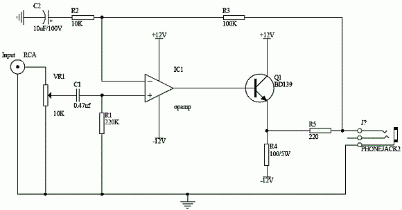

(#) petemazi válasza CHZ hozzászólására (») Nov 2, 2010 /
Valószínűleg egy előfok van a végerősítő előtt.
Nálam is így működik a dolog. Egy DVD házába került a fejhallgatóerősítőm, és egy jaxley kapcsolós hangerőszabályzó, és egy kimenetválasztó. Ennek az az előnye, hogy csak egyszer kell megépíteni a hangerőszabályzót. (vagy csak egyszer kell megvenni a drága és jó minőségű potmétert) A jövőben bekerül majd még egy bemenetválasztó is, csak le vagyok égve, és nincs pénzem RCA-ra.

Bátran ajánlom a csatolásban lévő fejhallgató erősítőt!
Fantasztikus hangja van! 4ohmos! hangszórókkal hallgatom szobában, és közel két nap hallgatás után nem fedeztem fel benne olyat ami nem tetszene nekem.
4ohmra kb 0,5W-ot adhat le, és simán el tudnám képzelni hifi erősítőnek is.
Nem tolakszik, nincs rajta manír, van tere, nem műanyag a hangja, mindenből pont annyi amennyi kell, semmi sem hiányos és semmi sem fölösleges. Precíz, de nem a végletekig, pont annyira amennyire kell. Egy rendkívül összeszedett, és leginkább kiegyensúlyozott hangú "végfok" ez.
3 féle IC-vel próbáltam TL082 vagy 72 már nem emlékszem, OPA2132 OPA2137. A gyári ajánlás OPA2134...csak olyanom nincs itthon.
Az TL semmiképpen nem felelt meg nekem, az OPA-k magasan verik őt, és közülük nekem az OPA2132 volt a nyerő egy hajszálnyival.
Tapasztlatom, hogy a 2X1,5VA-es trafó igen kevés hozzá!
Szerintem legalább a duplájára lenne szükség. És talán még azzal is lehetne javítani a hangján, hogy a becsatoló 10µF bipoláris kondit kicserélni valami sokkal jobb fajta fóliára mondjuk. Igaz párhuzamosan kötöttem vele egy 1µF fóliát is, de nem próbáltam anélkül mit változtat a hangon, ez ilyen és nekem tök jó. Szerintem másoknak is elnyerné a tetszését!
És a legjobb az egészben, hogy gyakorlatilag 4db kondit kellett vennem hozzá, a többi minden volt itthon hozzá
Ennyi kedvcsináló után építsétek meg, érdemes!
