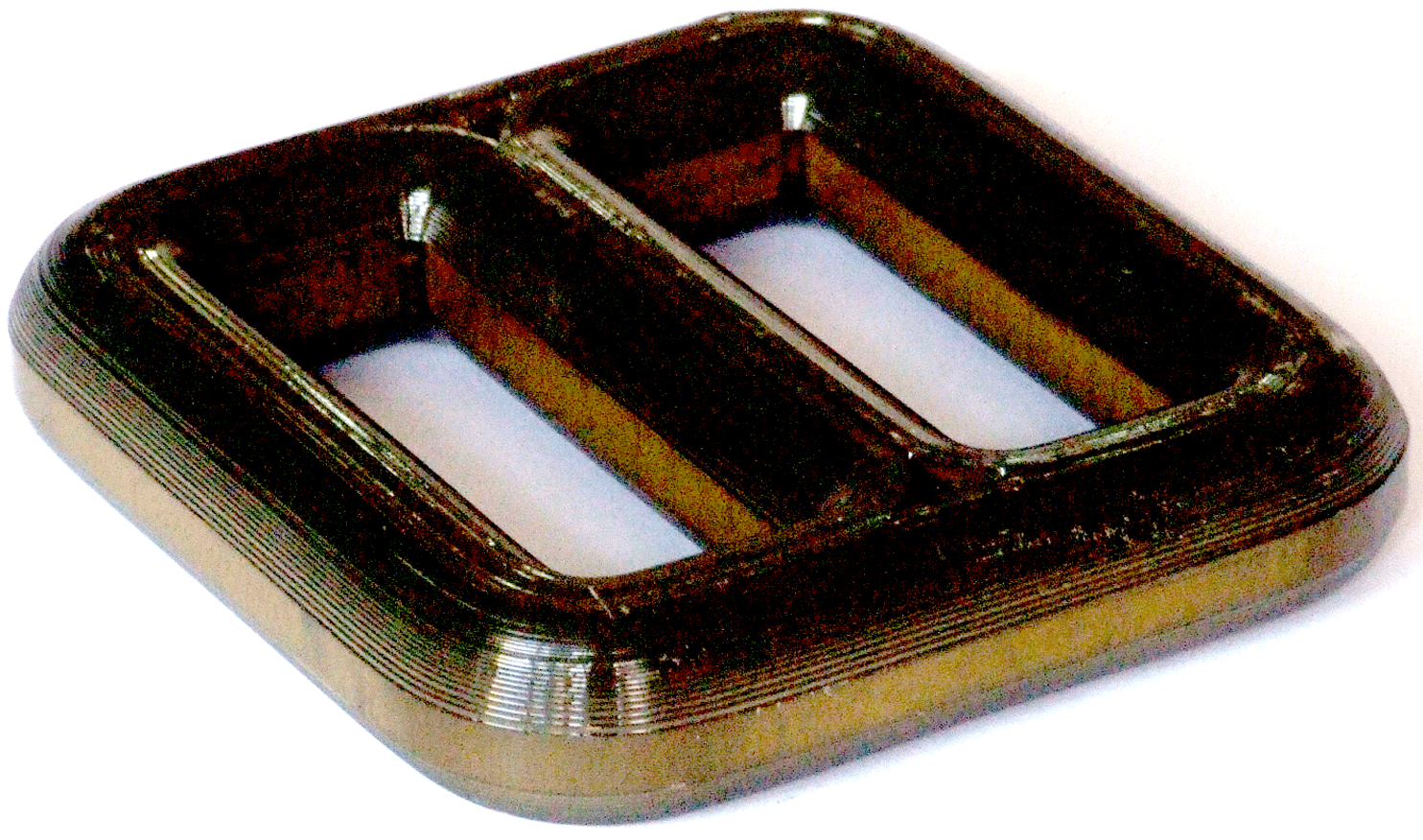

(#) lapose válasza Alkotó hozzászólására (») Szept 15, 2010 /
„A vasmaggá tekert acélhuzalt hogyan rögzítik”
Nem acélhuzalból készítik, hanem ugyanúgy mint a toroidokat, vagy a hiperszileket lemezből tekerik, csak itt a lemez eleje és vége keskenyebb. Nem a legjobb a kép, de a lényeg látható.

(#) Alkotó válasza lapose hozzászólására (») Szept 15, 2010 /
Köbzoli szerint (itt) huzalból van. A képed szerint inkább lemez.
Ebben én nem tudok dönteni. De ha sima lemez, akkor nem indokolja semmi, hogy lényegesen jobb legyen mint a toroid. A huzal már érdekesebb, főleg ha valami magas permeabilitású anyagból van.
(#) szamóca válasza Alkotó hozzászólására (») Szept 15, 2010 /
Szerintem is tekercselt lemez lesz ahogy nézem.

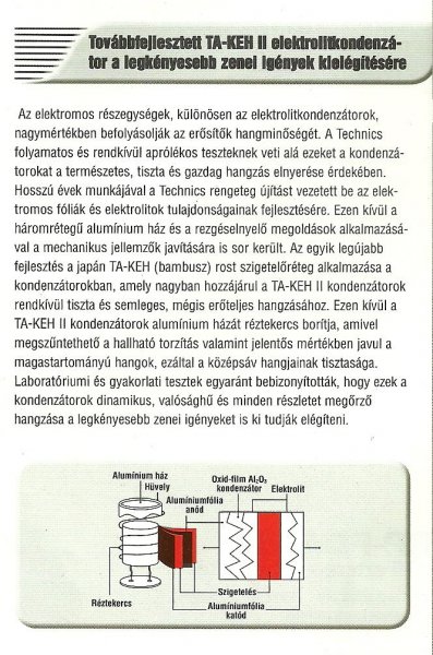

(#) J-O-E válasza Imi65 hozzászólására (») Szept 15, 2010 /
A lavinát indító R vasmagos ötletem melett meg sem mertem említeni a másik korszak alkotó ötletüket "TA-KEH II kondikat" Panasonic erösítömből mentettem is ilyen kondit "széttörve kaptam az erősítőt"!
De láttam és halottam is ezeket az R vasmagos táppal épített STK-kat és nagyon jól szólnak kis torzítással és kiegyenlített hangzásképpel. Szóval nagyon jók, itt azért érdemes megjegyezni az olcsó alapanyagból egyszerűen, lehet jó trafót építeni, szempontot is a Technics részéről.

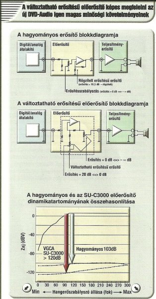

(#) Abukodonozo válasza Imi65 hozzászólására (») Szept 15, 2010 /
"Ezután egy másik hangerőszabályzóval 0 dB és végtelen között állítható az erősítés."
Mi jöhet még?!
(#) Imi65 válasza Abukodonozo hozzászólására (») Szept 15, 2010 /
[OFF]Mint a Toy-sztoriban. Irány a végtelen, és még azon is túl!!!
Ja! Amúgy szerintem az is ügyes aki hangerőszabályzóval tud erősítést állítani. Nekem még nem sikerült... Jaj, ez a marketing!
(#) petemazi válasza Abukodonozo hozzászólására (») Szept 15, 2010 /
Ez a szöveg az átlag vásárlóknak szól.
Persze mi röhögünk rajta,d e ha leírja a képletet, emg az ellenállás értékét amit változtat, meg mondjuk a tápfeszt, akkor ez tökéletesen lényegtelen információ az átlag vásárlónak. Aki meg mélyrehatóan ismeri az erősítők lelki világát, az nem teknicset vesz, hanem vagy épít, vagy valami tényleg jót vesz.. szerintem

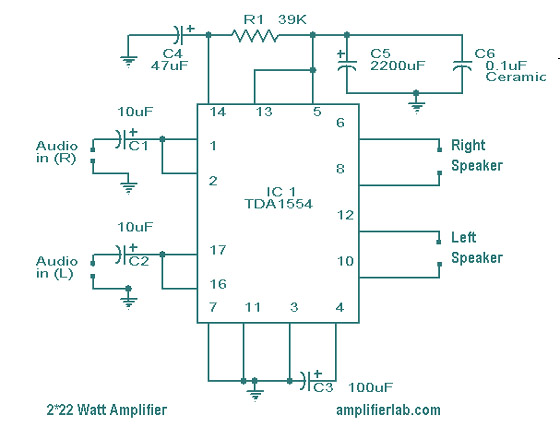

(#) stampedlipityu hozzászólása Szept 15, 2010 /
Tud vki olyan kapcsolást feltenni, aminek a bemenetére MP3 lejátszót tudok kötni és 12V-ról megy?
(#) lapose válasza stampedlipityu hozzászólására (») Szept 15, 2010 /
Tessék.
