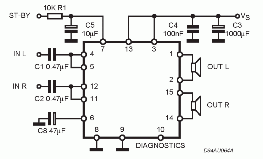

Tud vki olyan kapcsolást feltenni, aminek a bemenetére MP3 lejátszót tudok kötni és 12V-ról megy?
Tessék.
A legegyszerűbb az egy kocsiakku, rákötöd az MP3 lejátszódat azt annyi. Még a lejátszónak is...
De ha végfokot szeretnél az MP3-után kötni, akkor próbálkozz a TDAxxxx sorozatú IC-kkel. Tudom ajánlani például a TDA7374 -et. kb 2X10W-od vagy 4X4-5W-od lesz 12V tápfesszel. Vagy 7375-öt az valamivel nagyobb teljesítményű. |
