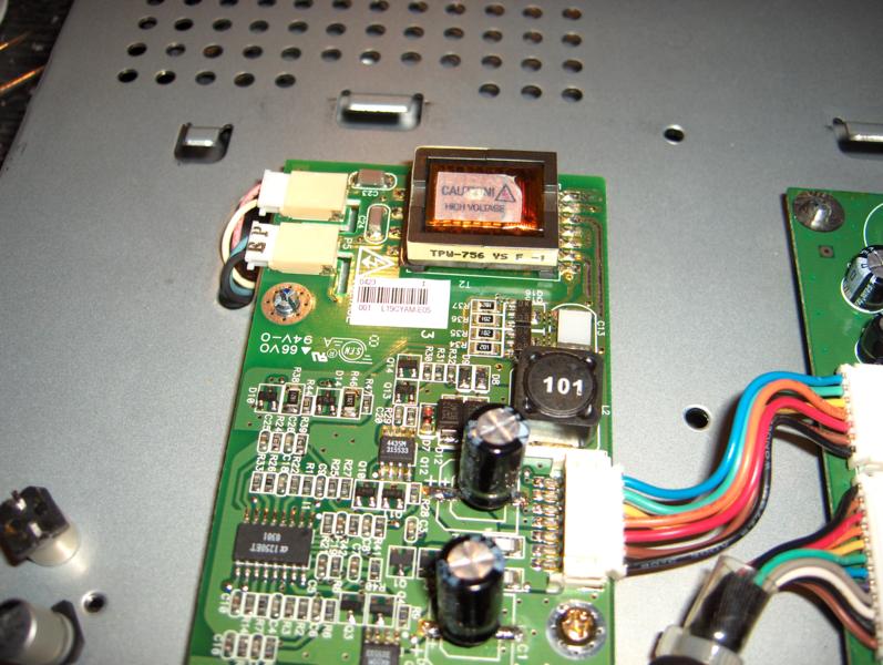

Adva van egy ismerős 19" Medion TFT monitorja, ami nem működik. A hiba annyi, hogy nincs kép, villog elől a power LED. Külső tápos, 12V. Feszültség bejön, másik 12V táppal is kipróbáltam, ugyanaz. Szétszedtem a monitort, kondik épek, nincs égésnyom, semmi elszíneződés, tehát ránézésre rendben van minden. A 2 db 220u-s kondit kicseréltem annak ellenére, hogy az ESR-jük rendben van, de semmi. A biztosíték is ép. Viszont, ha lehúzom a vezérlő áramkörről az lcd panel vezérlését (nagyon sok lábú szalagkábel), akkor nem villog a led elől, hanem szépen ég, ahogy kell. Minden más esetben villog és persze nincs kép. Mi lehet a hiba? Annyira nem vagyok béna a dologhoz (láttam már pákát, nem is égetem magam össze vele, csak néha... ), de elakadtam. Minden segítséget szívesen veszek!
Valószínűleg zárlatos valami a vezérlőben ezért a zárlatvédelem nem engedi bekapcsolni a monitor csak egy pillanatra bekapcsol aztán ki és ezt ismételi. VGA (vagy DVI) kábel nélkül is ezt csinálja? Ugyan olyan színűen villog a led mint amikor világít folyamatosan? Ha a led színe elváltozik arra nincs ötletem mert láttam már olyat de azt a monitoromat még nem tudtam megcsinálni de tuti hogy táphibás. Ha ugyan olyan színűen villog akkor biztos hogy valami a vezérlővel nem stimmel mert egyszerűen nem kapcsol be a táp rögtön kiold majd ismétli.
Igen, kábel nélkül is csinálja. A LED meg egyszínű, csodás, vakító kék.
Hát ha vezérlő nélkül világít akkor ott kell keresni a hibát.
Egyébként hogy ment tönkre? Egyik napról a másikra, vagy voltak tünetei is hogy tönkre fog menni? Ja és egy pontos típus is jó lenne. Meg egy kép a belsejéről. (Medion annyi ilyen monitor van mint égen a csillag nekem legalábbis annyi van Kb. és mind más típusú.) Ja még azt nézd meg hogy a vezérlő kábel mozgatása közben nem-e jön be a kép? Azt se írja hogy nincs bemeneti jel?
Volt már hasonló hibával dolgom, az LCD panel áramkörén volt szűrőkondi zárlat. Mivel azt írtad, hogy az LCD leválasztása után normálisnak tűnő a működés, keresd meg az LCD tápfesz ágát. Mérjél ellenállást rajta. Ha zárlat van, akkor indulj el szépen az LCD panel tápágán, és kered meg a tettest. Ha szerencséd van akkor csak egy ilyen apróság okozza a gondot....

Itt vannak a képek.
A pontos típus: Medion MD7419TG Méregettem a panelon, egyelőre nem sok sikerrel. A kondik jónak tűnnek, az 5V fesz. stab IC (AC1501-50) szépen leadja az 5V-ot, persze rádugott kábellel és nélküle is. A tulaj elmondása szerint, fokozatosan romlott, vagyis néha bekapcsolt, ha nyomogatta a power gombot, atán ment. Újra bootolásnál megint játszani kellett vele. Én már nem tudtam képet varázsolni rá. Semmit nem ír ki a képernyőre, csak a power LED villog, ha rá van dugva a kábel. Ilyenkor nagy nehezen ki tudom kapcsolni az power gombbal, de újra bekapcsolva nincs kép. Na, látom, csak négy képet lehet betenni, mindjárt rakok fel még egy párat.
További képek.
Elütések az előző postban. "aztán", "a power gombbal".
Ha lehuzod az LCD csatit, akkor a hattervilagitas mukodik? Tehat feher kepernyo. Amikor felbontast valtasz a PC-n egy pillanatra elsotetedik majd ujra kigyullad?
Ha van hattervili, akkor tutti, hogy panelhiba. Ha nincs, akkor szinte tutti a hattervilagitasi hiba. Merj ra a panel aramfelvetelere, 5V-on szerintem nem szabadna 1A felett felvennie.
Nincs háttérvilágítás, semmi fehér képernyő, csak a power LED ég szépen, ha lehúzom az LCD csatit.
Ha, amint említetted, hogy háttérvilágítási gond, úgy érted, hogy a csöveknél van gond? |
