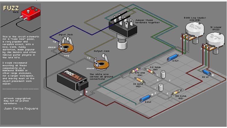

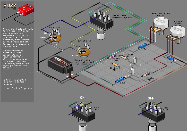

Sziasztok lehet hogy egy buta kérdést kérdezek de nem vagyok benne biztos hogy működik ez a kapcsoló.Egyik képen sima helyzetben van ez szerintem biztos a másik képen be rajzoltam fekete vonallal a bekapcsolt állapotot,de ez csak én szerintem van így vagy tényleg így működik ez a kapcsoló?Ahova nincs kötve semmi ott is át van kötve esetleg ezt is tudja valaki még hogy ez mért van?Amúgy ez egy tórzító kapcsoló kapcsolásból mentettem ki a lehetséges hogy ahoz is fogom használni de sajnos nem tudom a képet nagyobba csinálni sima képnézővel rá lehet nagyítani és akkor jobban látszik.Válaszotokat előre is köszönöm.

Lehetne látni az egész képet, mert így nehéz eldönteni, hogy ki kivel van.
(#) kopaszs válasza kadarist hozzászólására (») Nov 29, 2010 /
Oké.Erről van szó az egyik a sima a másik átkötve ha kihagyom a kapcsolót és átkötöm ahogy a képen látszik úgy is kell neki müködni?
(#) kadarist válasza kopaszs hozzászólására (») Nov 29, 2010 /
Na jó, hát ha nincs normális rajz, akkor marad a találgatás. Erre nem mondok semmit. Átláthatatlan térbeli rajz, ahol nem tudjuk, hogy a kapcsoló érintkezői hogy vannak. Rendes kapcsolási rajz nincs?
Őszintén meg mondom nem igazán van de van egy link ahol találtam ezt az egészet tudom hogy nem erre gondoltál nézd meg a linket talán többre megyünk vele. Bővebben: Link

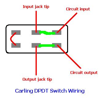

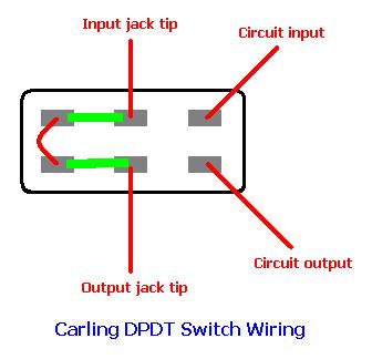

(#) bodnar00 válasza kopaszs hozzászólására (») Nov 29, 2010 /
Szia! Ez amikor be van kapcsolva összeköti a sárgát és a zöldet , meg a kéket és a világos kékes nem tudom milyen színt. Amikor átkapcsolod akkor az átkötésen keresztül összeköti a kéket és a sárgát.
(#) kadarist válasza kopaszs hozzászólására (») Nov 29, 2010 / 1
Sikerült Juan Carlos Noguera oldalán keresztül eljutni a eredeti alkatrészlistához. Itt szerepel a kapcsoló típusa. Így már könnyű volt megtalálni a bekötést.

(#) _JANI_ válasza kopaszs hozzászólására (») Nov 29, 2010 / 1
Az csak egy sima két áramkörös váltó kapcsoló!
Mellékelem a kapcsoló állapotait.

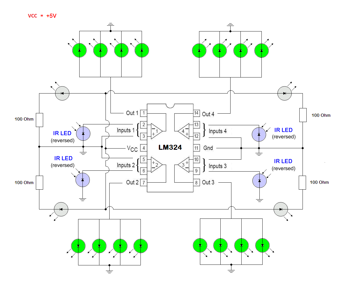

Ez egy interaktív led panel kezdeti kapcs. rajza a rajzon egy műv. erősítő van, ami 4-4 ledet kapcsol az 1-1 infra led segítségével, a plusz 4 led folyamatosan világít.
A kérdésem az lenne, hogy: 1. hogyan kell módosítani a kapcs rajzot, hogy a ledek elhalványodva aludjanak ki.
2. hova kell kötni a 5V tápot? ITT egy link a működésről

(#) Rumcájsz válasza andorattack hozzászólására (») Nov 29, 2010 / 1
A + tápot az LM324 VCC 4-es lábára mig a GND-t a 11-es lábra (illetve a GND-vel jelölt) helyekre kell kötni.

Köszönöm a gyors válaszodat, Felmerült még pár kérdésem.
A sprintlayout programmal próbáltam meg nyák-ot tervezni, de sajnos a ledek közös (föld jelnek tűnő) végét nem tudom hova kell kötni.
Ebben tudsz segíteni, illetve ha van olyan program, vagy tanulmány, doksi, ahol egy létező kapcs rajzból, hogyan kell nyákot készíteni azt vki belinkelné?
Azt nagyon megköszönném
A másik kérdésem a még megválaszolatlanon túl, hogy egy led lábait, hogyan tudom megkülönböztetni?
Melyik a kis háromszög jel és melyik a vonalat jelképező láb?
Nagyon köszönöm a segítségeteket. Üdv: andorattack

(#) proli007 válasza andorattack hozzászólására (») Nov 29, 2010 /
- A földelési jellel ellátott összes pont, mind összekötött. Csak azért jelölik így, hogy ne legyen kusza a rajz, a hosszú földhálózattól. Plusz, nem kell a vezetéket végig követni, és a végén meglátjuk, hogy ez a GND. Ez mint látható a rajzon azonos a GND (grund) pont-tal.
- A Led (és egyéb) diódáknak anódjuk és katódjuk van. Az anód, az áramköri rajzon a nyíl. A katód, a merőleges vonal. (A jelölés abból származhat, hogy valaha tűs diódák voltak, ahol egy felforrasztott germánium lapocskára egy rigós tű vége érintkezett. Ezt modellezhették le a rajzzal. A Led felépítése is hasonló kialakítású.)
A Led-en a két elektródát általában úgy jelölik, hogy a hengeres alakú tokot lelapolják az egyik kivezetés mellett. Ez a katód jelölése. De a dióda hosszabbik láb
lába, az anód. (Sima diódánál egy szélesebb vonallal jelölik a katód lábat.)
- Gyanítom ilyen doksi nincs. A nyomtatott áramkör tervezésnek számtalan kritériuma lehet. De alapfeltétel, hogy az áramköri rajzon összekötött pontoknak, a nyákon is összekötöttnek kell lenni. Egy -egy ilyen csomópontot hálózatnak lehet nevezni, és jobb programban összekötési lista is készül belőle. Ez alapján meg tudja mondani a program, hogy minden láb a megfelelő helyre van-e bekötve, vagy nem.
Pont ebből az okból az áramköri elemeknek sorszámuk is van (pld. R1 C1 D1..), ellentétben az általad feltett rajzzal. Mert így még hivatkozni sem lehet egyes alkatrészekre.
üdv! proli007
