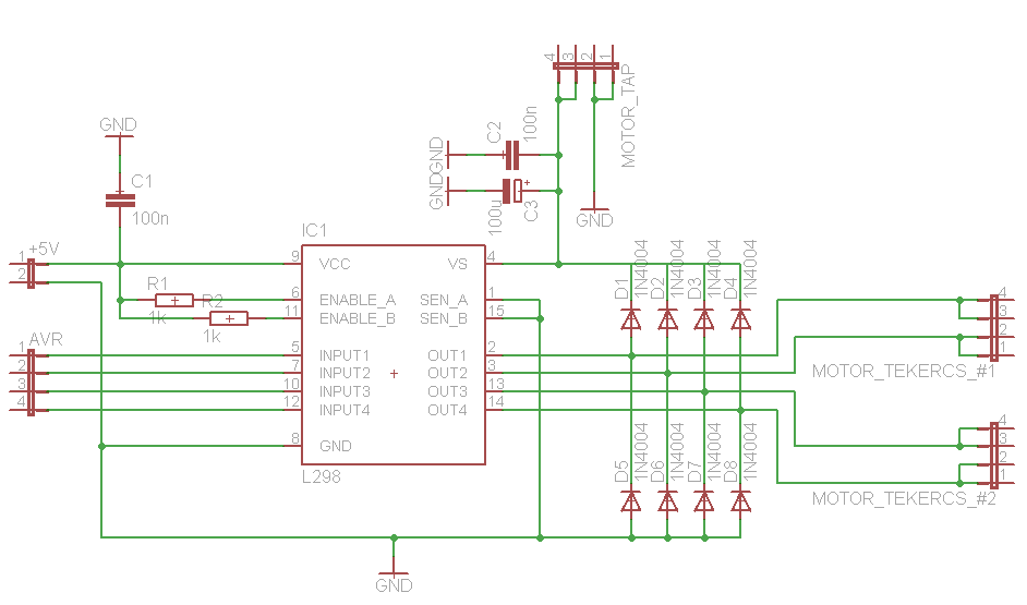

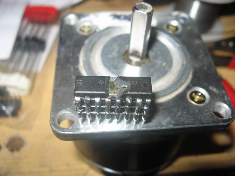

(#) Tomi_Bp hozzászólása Szept 24, 2010 /
Sziasztok! Van egy léptetőmotorom, amit eddig egy ULN2003-as segítségével Unipolárisan vezéreltem. Nem volt elég erős és a céljaimnak nem felelt meg, azért azt javasoltátok itt, hogy vezéreljem Bipolárisként. Először elkezdtem óriási és bonyolult tranzisztor rengeteget építeni BD139-BD140-esekből, de közbe jött a nyár és amúgy sem lett volna a legegyszerűbb, mikor rátaláltam a L293DNE-re. A mellékelt kapcsolásokon láthatjátok, hogy hogyan kötöttem be, a mellékelt képen pedig az eredmény egyik részét is. A másik, hogy a ATMEGA88-asom is leégett, nem fut le rajta a program. Ötlet? Tanács? Nincs a L293-nak valami nagy testvére, ami jobban bírja az ampereket? Tegnap csak 3000-3500Ft égett el... (mega88 1289Ft l293 546Ft x4)
(#) Fizikus válasza Tomi_Bp hozzászólására (») Szept 24, 2010 /
Az L298-as ha jol emlekszem 2A-ig birja. Legtobbszor az L297-el egyutt szoktak hasznalni, de tobb reszletet en sem tudok. Erdeklodve varom a fejlemenyeket.
(#) alteregoopposite válasza Tomi_Bp hozzászólására (») Szept 24, 2010 /
Próbáld meg az L6203-as IC-vel. Ez 4 amperig vígan bírja, igaz hogy kettő kell belőle egy motorhoz, de ugyanúgy vezérelhető az L297 -el , mint az L298.
Könnyen beszerezhető minden szükséges alkatrésszel :Bővebben: Link
(#) Tomi_Bp válasza alteregoopposite hozzászólására (») Szept 24, 2010 /
Köszi a válaszokat! L298-ast vettem du., majd megpróbálom azzal, aztán kiderül, de mindenképp védődiódázom az áramkört, mert szerintem a motor indukciós feszültsége végezte ki a mega88-at és az L293-asaimat is... Pedig DNE szériásat vettem direkt, amiben elvileg benne van tokozáson belül. A "robbantott ábrán" a háttérben pedig láthatjátok, hogy ott egy halom 1N4007-es pont erre a célra...
(#) Sir-Nyeteg válasza Tomi_Bp hozzászólására (») Szept 25, 2010 /
Ilyen szendvicsben nekem nem szokott jó kisülni semmi elektronikából.
Pl 3 db ULN-t egymásra téve fogyasztó nélkül is felrobbangattak az IC-im...
Szerintem azok begerjeddtek egymásra...
(#) Tomi_Bp válasza Sir-Nyeteg hozzászólására (») Szept 25, 2010 /
nem nyugtat, de egyedül is felrobbant egy kisebb motort rákötve ... fogyasztó nélkül még nem volt bumm
(#) Tomi_Bp válasza Fizikus hozzászólására (») Szept 25, 2010 /
valahogy így gondoltam. vélemény? észrevétel? panasz?

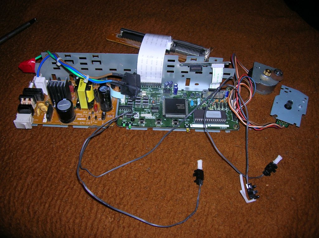

Azért nyitottam ezt a témát, mert nem láttam más topicot ahol foglalkoznak úgy léptetőmotor vezérléssel, ahogy nekem kellene. Van egy EPSON nyomtatóm aminek ki lett szedve a belseje. Van rajta egy SLA7022MU típusú Stepper motor vezérlő IC valamint 2db Stepper motor. A tekercselőhöz azt szeretném megoldani, hogy a két motort PIC-es megoldással külön-külön programmal, vagy manuálisan 1-1 gombal lehetne vezérelni hogy, jobbra vagy balra forogjanak. Az igazán nagy kihívás a manuális megoldása, mert PIC-el már utána megtudom oldani hogy az vezérelje. Az a baj hogy nincs kiindulási pontom hogy az IC-n mit hova kell kötni.
Az IC Datasheet-je itt van: SLA7022M
Várom az építő jellegű kommenteket.

(#) madazg77 válasza 187BodyGuard hozzászólására (») Szept 26, 2010 /
Szia.
Az adatlapon a 6. oldalon lévő kapcsolást ha megépíted akkor máris használhatod az IC-t. Az Rs ellenállást méretezni kell a motor áramához. Én egy SLA7024M élesztettem fel így. Egy ilyen IC egyszerre csak egy motort tud vezérelni. A panelen egy IC van és két motor. Az IC kapcsolgatva van a motorokra?

(#) 187BodyGuard válasza madazg77 hozzászólására (») Szept 26, 2010 /
Igen, találtam a panelon 4db Tranzisztort, vagy fetet, nem tudom így megállapítani, mert valami ismeretlen csájna tokozású. De azt tudom, hogy egyszerre csak egy motor forgott mindig. Az alapkapcsolással az a bajom van hogy nem tudom hogy azt utána hogyan használjam.
Van olyan hogy InA és InB Ezekre mit kell kapcsolni? Négyszöget? Meg van egy olyan szaggatott vonallal hogy van 2db nyitott kollektoros Inverter, és azoknak a bemenete meg tdA meg tdB.
Előre is köszi a segítséget!
Az InA-ra és az InB-re kell kötni a PIc-et vagy más logikai meghajtót. A 6. lapon a kapcsolás mellett ott egy táblázat, abban mutatja hogyan kell vezérelni az IC-t. A szaggatott vonallal jelzett rész pedig a motorra jutó tartóáramot lehet csökkenteni, ha jól fordítom. Én nem csináltam meg hozzá azt az áramkört. Keress rá a SLA7024-re abban van bővebben leírás a TdA, TdB-ről.
(#) 187BodyGuard válasza madazg77 hozzászólására (») Szept 27, 2010 /
A bemeneteire is akkor felváltva kell négyszöget kapcsolni?
Tudnál egy pontos ábrát rajzolni hogy hogyan? Arra gondolok hogy a bemeneti jelei mik az IC-nek és ez alapján mik a kimenetiek. Ne haragudj kezdő vagyok ezen a téren, aztán azért kérdezek sokat. A pic felprogramozása nem okozhat nagy gondot szerintem. Van Pickit 3, szóval azzal gyorsan megy.
(#) madazg77 válasza 187BodyGuard hozzászólására (») Szept 27, 2010 /
A bemeneti lábakat meghatározott sorrendben kell feszültségre kapcsolni ahhoz, hogy rendesen lépjen a motor. A 6. lapon a táblázat (Excitation signal time chart
2-phase excitation) jól mutatja hogy az egyes lépésekhez melyik lábat kell "H"-ra kapcsolni.
