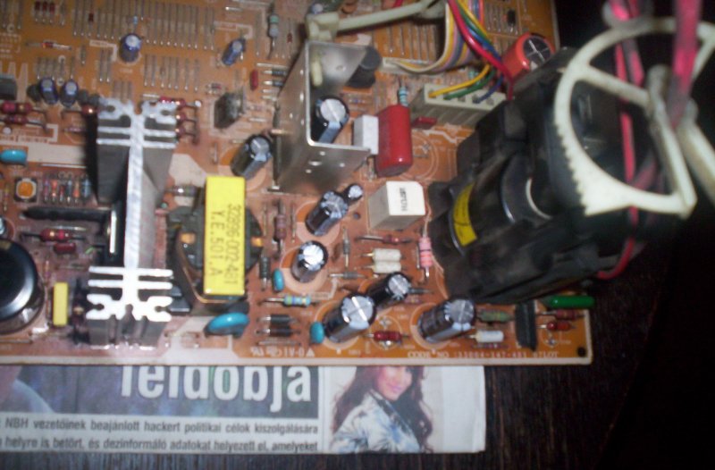

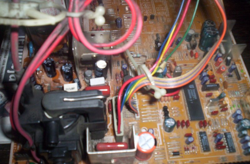

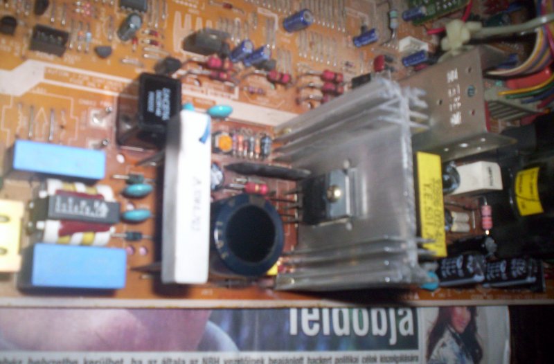

Szeptember 16.-án kértem segítséget a Samsung CK: 5051A TV miatt. Kicseréltem a kondikat, a PTC ellenállást, /14MS 03/ egy leégett 33 ohmos 2 w-os ellenállást. Bekapcsoltam, egyből kicsapta a biztosítékot. Most mitévő legyek? Küldök képeket.
Köszönöm szépen! Péter
(#) kadarist válasza tornadoplus hozzászólására (») Szept 28, 2010 /
Mérd ki a zárlatos alkatrészt. A nagy táptranzisztor jó? Egyenirányító diódák?

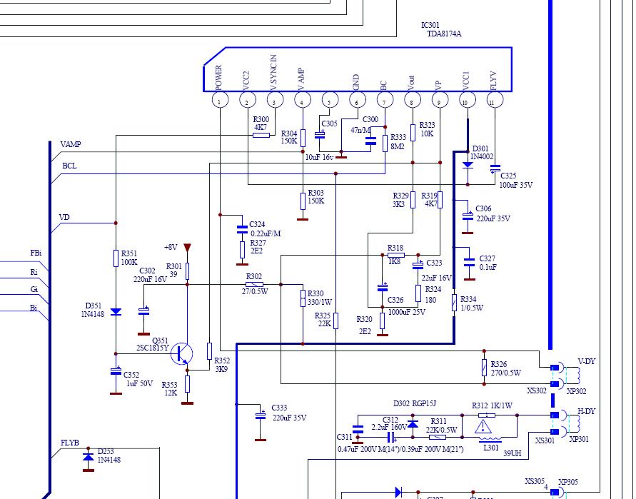

(#) kadarist válasza tozo01 hozzászólására (») Szept 29, 2010 /
A többi elkót is ellenőrizd a TDA8174 körül. A melegítéses módszer is segíthet. Mérd meg a TDA tápfeszültségét (10-es láb) 25V körül kell lenni.

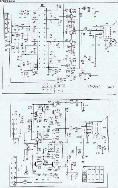

Sziasztok van egy gondom. Csereltem demagnetizacios tekercset a képernyő körul es mikor visszatettem a kepernyo foldelest attütött (mert forditva tettem vissza) a nagyfesz rendesen ivet huzott. Most az a problema hogy a kepernyo felfűt és csak visszafutási csikok latszanak. Egyébként ez egy Photoplay játékgép érintős képernyovel a rajz tatung type 66. tudnatok segiteni valahogy nagyon megkoszonnem. mellékelek képeket
(#) mindegy válasza mindegy hozzászólására (») Szept 29, 2010 /
meg egy kép hogy mire gondolok ez csak illusztrált kép nem errol a monitorrol van szo. Megprobalom kicserélni az LM1203-at egyebként a B-feszultseg végig megvan 100v-ot ir a doksi
(#) BarnaPili válasza mindegy hozzászólására (») Szept 29, 2010 /
Ha megvan a videovégfok /a B feszültség?/ tápja,akkor én is ezzel kezdeném,esetleg szkóppal megnézi,van-e vezérlése az IC-nek.

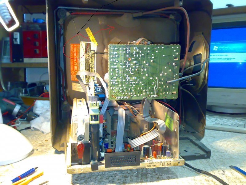

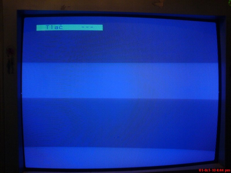

Szevasztok, ma kaptam egy SHOV STV-502 es típusú Tv-ét, a problémája pedig az hogy bejön egy kék alap egy Tlac nevezetű felirattal, és három vonalkával, és nem lehet csinálni a Tv-vel semmit. Gondolom a gyerekzárt kapcsolták be és kéri a kódot, vagy fogalmam sincs. Szerintetek mit lehetne vele kezdeni?. Válaszotokat előre is köszönöm. Csatolok egy képet a Tv-ről.
(#) mindegy válasza soos csaba hozzászólására (») Okt 1, 2010 /
tlač=nyomni szlovákul van
(#) soos csaba válasza mindegy hozzászólására (») Okt 1, 2010 /
Igen, de mit nyomni?
