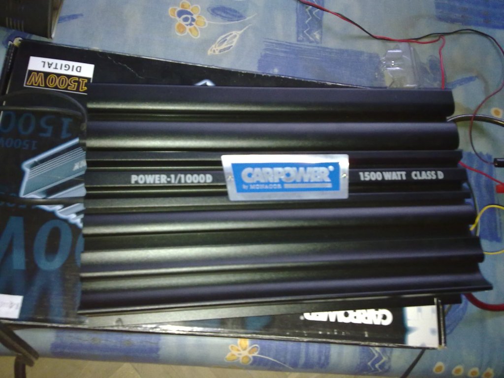

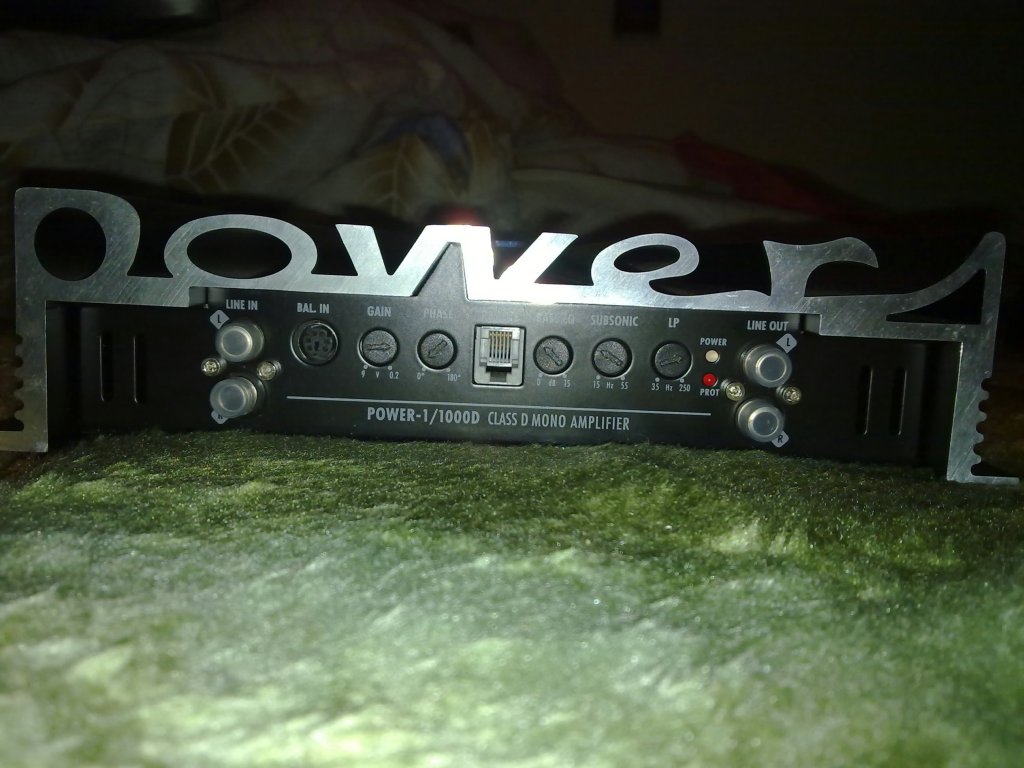

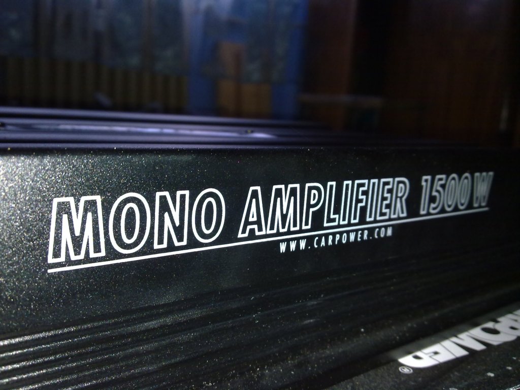

(#) deny-g hozzászólása Okt 11, 2010 /
sziasztok vasaroltam egy carpower power 1000d-t valaki hallott már szolni ilyent ha valaki igen irjon hogy mijen volt mert nem tudom jol meghajtani jelenleg és kiváncsi vagyok par kép
