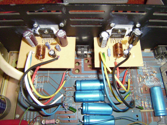

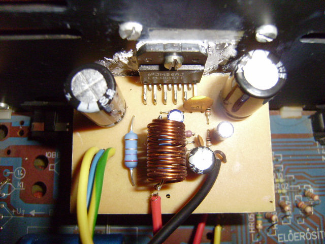

(#) ibpeti válasza Alkotó hozzászólására (») Nov 2, 2010 /
Az egyik végfok bemenetét forraszam le a panelról? Igy gondoltad? És csak egy maradjon?
(#) szamóca válasza saraha hozzászólására (») Nov 2, 2010 /
Az LM kettős ablakkomparátorra épülő védelem, kimeneti egyenfeszültség, túlmelegedés, és a be-kikapcsolási tranzienseknél működik, a relékontaktus megszakításával. (És van benne T4-T5 re épülő rövidzárvédelem is.)
Túlmelegedés esetén: IC2a komparátor rész billenési küszöbértékét az R45-46 ellenállások állítják be. Ha ezt az R47 és a KTY osztó túllépi akkor billen a komparátorkimenet negatívba és D14 ezt jelzi is. Ez a fesz D9 diódán át billenti be a b részét a komparátornak ami elejti a relét, bontja a kimenetet.
+- egyenfesznél: T10-11 húzza le a b részt és ejti a relét.
A koppanásgátló kör T12-re épül, és a reduktorról érkező (vagy nem érkező) váltófesz hatására billenti a b részt.
(#) Alkotó válasza ibpeti hozzászólására (») Nov 2, 2010 /
Igen, így képzeltem. Az a lényeg, hogy csak az egyik végfok menjen, és biztosan ne legyen hurok. Ha így is zúg, akkor a végfokkal lesz gond, ha így rendben van, akkor valami rosszul van bekötve. Erre az utóbbira tippelek. A végfokok általában érzékenyek a rossz huzalozásokra.
(#) ibpeti válasza Alkotó hozzászólására (») Nov 3, 2010 /
Bármelyik végfok van rákötve, ugyanaz a helyzet. Amint megkapja a videoton panelról a hang bemenetet, belehallatszik a trafó búgása.
Viszont ha leforrasztom és lóg a levegöbe a bemenet vezeték, akkor teljesen csendes, de viszont ha a végfok bemenetére forrasztok csak egy sima sztereo potmétert, akkor ujra elkezd búgni, pedig ilyenkor semmi köze a panelból jövő hang jelhez, csak a tápot kapja róla. Mit kellene betenni, hogy ez elmuljon?
(#) hangszoros válasza ibpeti hozzászólására (») Nov 3, 2010 /
" Földhurok "van.
A testet probáld, végignézni.
(#) ibpeti válasza ibpeti hozzászólására (») Nov 3, 2010 /
Ha az egyik végfokot teljesen lekötöm, semmi feszültséget nemkap, akkor a másik végfokon a bugás mérséklődik, már mondhatni "türhető".
A földhurokkal mittudok kezdeni?
Probálom a lehető legegyszerübben irni.
a drótokon áram folyik, ezért az ellenálásán feszültség van a két vége között, Kedvezötlen esetben ezt maga az erősitő felerősiti és zavaró búgást, morgást , gerjedést okoz. Vagyis nem mindegy, hogy honan hová drótozunk.
Úgyszokták megoldani, hogy törekednek az egypontban földelésre, vagy a test vezetésre. Gyári készülékben útolag nehéz összehozni
Ha a végfok bemenetét ősszezárod akkor is búg ? Ha nem segithet a földágba a bemenetekné tesszel sorba 10-100Ohmos ellenálást
Ha sematikusan lerajzolod, hagy az öt "Erősáramú" + - 0
tápdrót, és a két hangszoró hogy van vezetve a végpanelról a pufferig, és az előfok honan kap áramot lehet hogy Te is meglátod a bibit.
Felrakod a képet, ha nem boldogulsz valaki biztos segit. Ha látom én is probálok

(#) ibpeti válasza hangszoros hozzászólására (») Nov 3, 2010 /
Ha összezárom a végfok bemenetét, ugyanugy búg. Viszont, ha a panelon rajta hagyom a bemeneti testet, és a jel szabadon van, akkor nem búg. Gondoltam rá kihajitom az egész panelt, de sajnos kell előerősitő az IC-hez, a laptop hangkártyája simán nem tudja eléggé meghajtani. Valami ötlet esetleg?
"Ha összezárom a végfok bemenetét, ugyanugy búg."
Akkor visszont a nyák nem oké !

(#) ibpeti hozzászólása Nov 3, 2010 /
Újat kérdeznék, ez a 6383-as Videoton erősitő trafója elbirna 2db TDA7294-es végfokot? 35V + - . És hogy ezt a végfokot meglehet-e hajtani simán laptoppal, mert ezt az LM3886-ot istené nemlehet, meg búg is.
(#) martin96 válasza ibpeti hozzászólására (») Nov 3, 2010 /
Elbírja, de tegyél hozzá még egy kis pufferkondit.Nekem félig kibírta hajtani a hangkártyám azt a tda-t.
Ha nem megfelelően rakod be a TDA-at úgyanúgy fog búgni !, Tehát nem lesszel elöbbre, csak szegényebb
Meg kell keresni az okot, aztán kicsit, váltotaztatni az LM erősitésén. Csak két ellenálás cseréje !
Én ezt csinálnám.
8 ohmra minden probléma nélkül jó a trafó

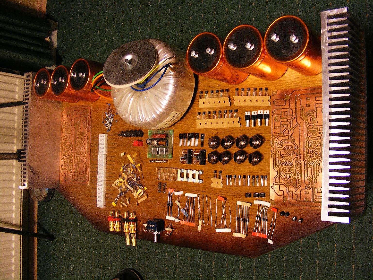

(#) fleta válasza szamóca hozzászólására (») Nov 3, 2010 /
Tetszik ez az erősítő megépíteném én is. a nyáktervet hol lehet fellelni? a Tiéd olyan szép
(#) szamóca válasza fleta hozzászólására (») Nov 3, 2010 /
Köszi fleta!
párhozzászólással ezelőtt linkelték be a leírását.
szerk. Ja hogy a NYÁK! Basszus elértettem. Azt hapro alapú, csak én kissé módosítottam az alkatrészek méretein, és néhány vonalvezetésen, kitöltésen feliraton.
PA300 új.LAY
Igen megtaláltam de úgy látom a nyák fotóeljáráshoz való, igaz lehetne tükrözni, de jobb volna layout-ban.
Így eléggé körülményes vasaláshoz átalakítani, meg romlik is a minőség. De azért megpróbálom. Lényeg hogy méretarányos legyen
Köszi ez az!
Én is alakítok biztosan rajta.
De nem egy olcsó projekt!
Ennyiért már elvárható hogy jó legyen. Ez a legnagyobb erölködő beruházásom ezidáig.

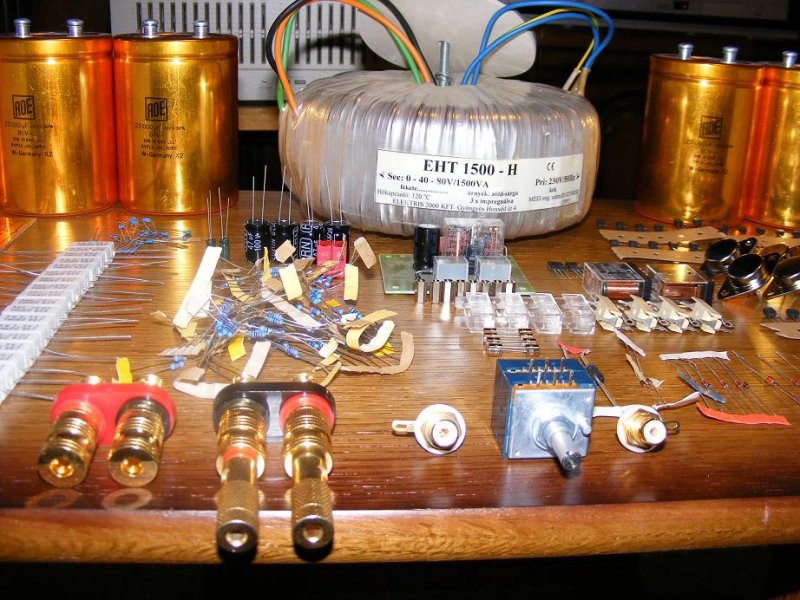

Nekem nem lesz drága, trafót csinálok , sok mindenem van hozzá, végtranyókat kell csak vennem, meg apróságot. Ja meg reléket. az is van, de nem idevalók, hacsak át nem alakítom. kösz mégegyszer.
Sok sikert trafóman!
(#) CIROKL válasza szamóca hozzászólására (») Nov 3, 2010 /
Á a legnagyobb beruházás , hisz a képen csak is minőségi alkatrészek láthatóak ebből a legkisebb mennyiség is a legdrágább!
