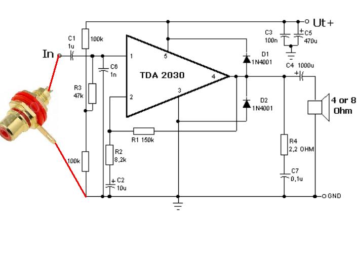

az lenne a kérdésem hogy az alábbi kapcsolási rajzon bal oldalt a jel + megy be bal oldalt a tápfesz + és negatív része na most az itteni negatív részre kapcsolom rá a jel negatívját?

(#) kadarist válasza Dániel X hozzászólására (») Nov 1, 2010 /
Elég nehéz volt kisilabizálni az írásod, de a jel negítívja rajzon lévő negatívval (GND) közös.
