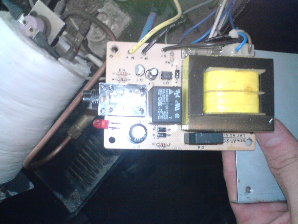

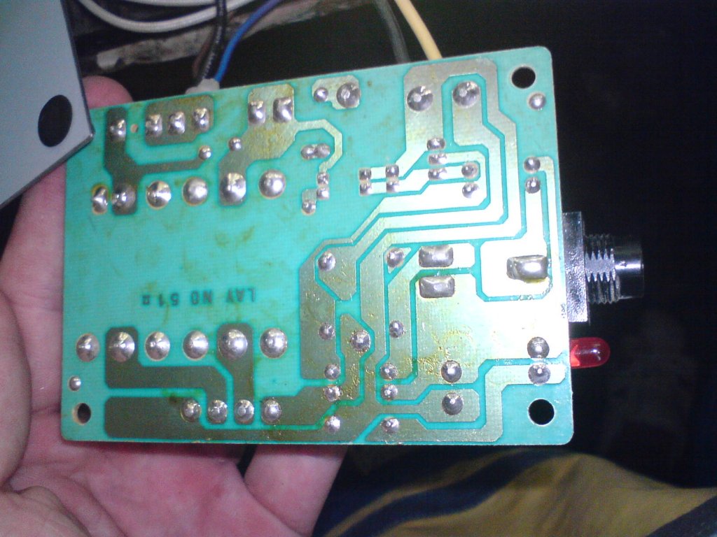

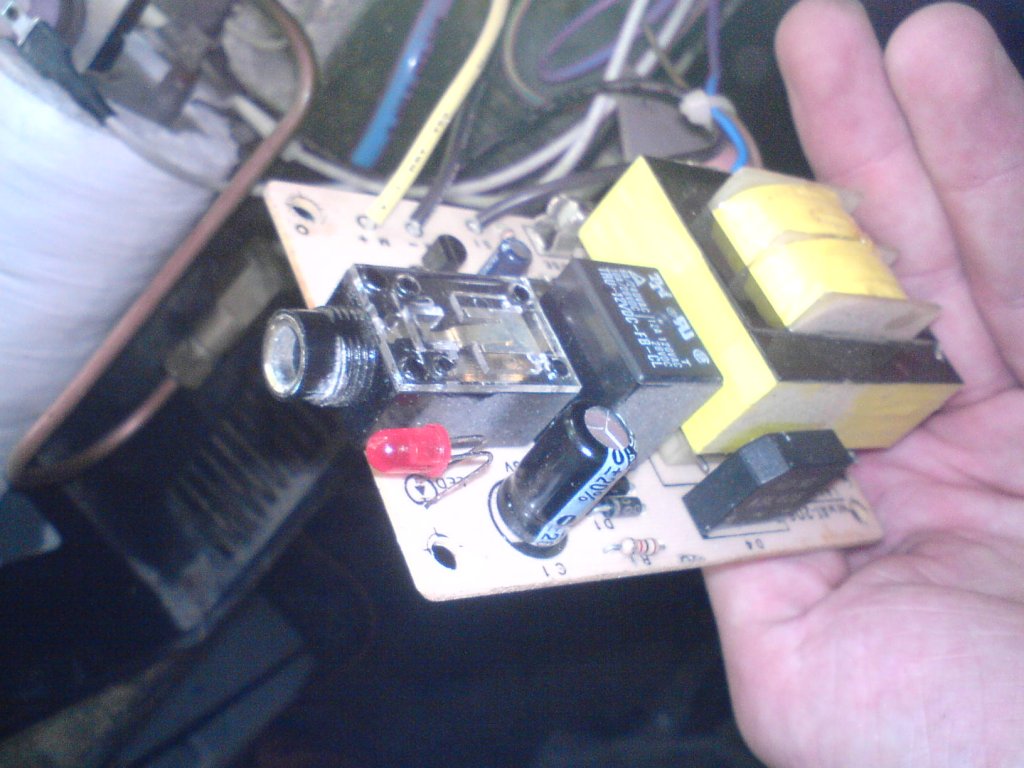

Szép napot!
Kérnék egy kis segítséget tőletek.
Adott egy füstgép, ennek van egy vezérlőpanelja melyhez egy 6,3JACK csatlakozót kéne csatlakoztatni hogy tudjam vezérelni.
Jelenleg nincs itthon ilyenem, de minden más adott: kapcsoló,kábel.
Nos a mellékletben van 2fotó szerintetek hogyan kössem be a kapcsolót a panelra?
Am ezzel a szivattyút indítanám be.
Előre is köszi!

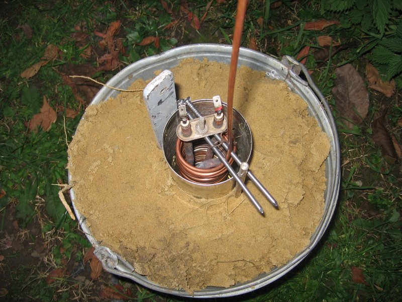

Sziasztok! Szeretnék épiteni egy füstgépet, 2-3000 wattosat, bojler fűtőszálból. A fűtőszál és a spirál rézcső belenne öntve egy hengerbe. A kérdésem pedig az lenne hogy ezt házilag belehet önteni valahogy aluminiummal? Vagy nincs valami egyszerűbb megoldás a beöntésre? Üdv Attila

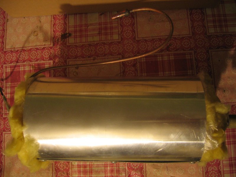

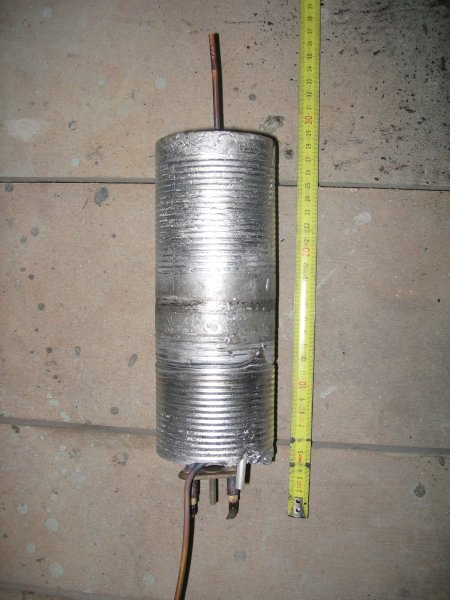

Én mostanában kezdtem építeni egy füstgépet.
Spirálcső, a közepén egy fűtőszál és az egész kiöntve aluminiummal. Az első indításról van itt egy videó:

Nem rossz... Hogy olvasztottad meg az alut?
(#) Noo válasza hüblerattila hozzászólására (») Dec 17, 2010 /
Régebben csináltam egy kis olvasztó kemencét. PB palack egy egyszerű gázégővel. Olyan 2-2,5 óra alatt olvadt meg benne kb 1,5-2kg alu. Ha érdekel valakit akkor teszek fel képet a kész kazánról. Lehet hogy a hétvégén a kész füstgépről is tudok videót. Csak vezetékezni kell és be kell kötni az elektronikát.

És a gázégó csinál akkora hőt hpgy felolvasztja az alut? Belülről hogy volt valami edényt melegitettél amibe az alu volt? Egyébként jól megcsináltad
Köszi szépen Egy sima vas edényben melegitettem. A gázlángot folyamatosan fújtam levegővel, így jobban melegitett. Sajnos csak hagyományos reduktorom van itthon ami ha jól emlékszem 300mBar nyomást enged. Ha lenne egy szabályozható akkor 1Bar nyomással talán fél óra alatt megolvadt volna. Youtubon vannak nagyon profi gázégők és kemencék is.
A videón látható teszt még ugy készült hogy nem volt kiöntve aluval, csak simán a spirálcső és beledugva a fűtőszál. Azóta kapott egy szigetelést és csináltam neki dobozt.
