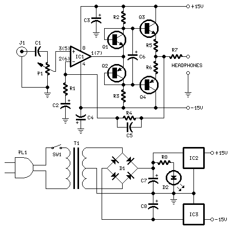

S összevetve az elvi rajzot és a nyáktervet, én nem találtam hibát a kapcsolásban.

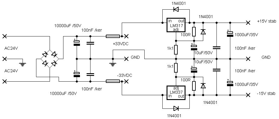

![]() Nem tudom,hogy a táp amit rajzoltam,jó lesz-e,elég egyszerűnek tűnik,a kinézete még nem végleges.Az előző link már nem jó,íme az új linkem:Bővebben: Link Megpróbálom a kettőt összeoperálni,nem lesz egyszerű..

Ha a kapcsolást és a nyáktervet feltennéd ide is akkor nem csak egy privát beszélgetős témává alakulna ez a téma, értelmét vesztett linkekkel... Lehet mást is érdekelne a kacsolás. Talán még úgy is, hogy az alkatrészek értékei az elvi rajzon nem szerepeltek.
Na de a lényeg. A tápegységet igen csak túlméretezted szerintem. Nekem nagyon soknak tűnik a tápegység bemenetére és kimenetére tett 10,000.µF és 1000uF. Az LM317 és LM337 az 1/3-dával is megelégedne. Azaz elég lenne 1,000.-2,200.µF a graetz-híd után puffernek és 1.-100.µF a kimenetre. Én 10.µF-nál nem tennék nagyobbat a tápegység kimenetének hidegítésére. De ez más kérdés. S az LM317-337 adatlapja is megelégszik 1µF-dal is. Az elvi rajzon szerintem csak 7815 és 7915-ös lehet... Amúgy

Tyű,tényleg,elfelejtettem,hogy az erősítő elvi rajzán nem voltak elemértékek..Gyorsan pótolom: P1 - 22K Log.Potentiometer (Dual-gang for stereo) R1 - 560R 1/4W Resistor R2,R3 - 10K 1/4W Resistors R4 - 12K 1/4W Resistor R5,R6 - 2R2 1/4W Resistor R7 - 22R 1/2W Resistor C1 - 1ľF 63V Polyester Capacitor C2,C3,C4 - 100ľF 25V Electrolytic Capacitors C5 - 22pF 63V Polystyrene or Ceramic Capacitor C6 - 22ľF 25V Electrolytic Capacitor IC1 - LM833 or NE5532 Low noise Dual Op-amp Q1,Q3 - BC337 45V 800mA NPN Transistors Q2,Q4 - BC327 45V 800mA PNP Transistors J1 - RCA audio input socket

Nos íme,ezt a tápot vettem alapul,azt tényleg figyelmen kívül hagytam,hogy ez egy olyan kapcsoláshoz lett tervezve,aminek egyrészt kell +-33V,és adatlapot sem vizsgáltam..
( Persze a működő linkek előnyt élveznek... )Ez a tápegység egy nagyteljesítményű erősítőnek állít elő +-15V-os tápfeszültséget. Ezért is van a diódahíd után az a két nagyértékű puffer. S gondolom jelentős áram impulzusok mehetnek a segéd tápegységen is, hogy 1000µF van a kimenetén. Csak optimalizálni kell az alkatrészeket a füles erősítőjéhez. Jó megoldás lehet ha először az erősítőt készíted el és a tápegységet csak deszkamodellel állítod össze. Így megmérhetők az erősítő paraméterei és a tápegységet is hozzá lehet igazítani. Puffernek 2200µF és a tápegység kimenetére 1uF, mivel az erősítő maga is tartalmaz ( C3. C4. ) tápfeszültség hidegítést. ( Az erősítő és tápegység vezetékkel történő összekötésétől meg nem kell félni! Nem fogja befolyásolni az erősítő paraméterét ha megfelelően van kivitelezve... Bizonyos esetekben meg célszerű külön elkészíteni a tápegységet. )
