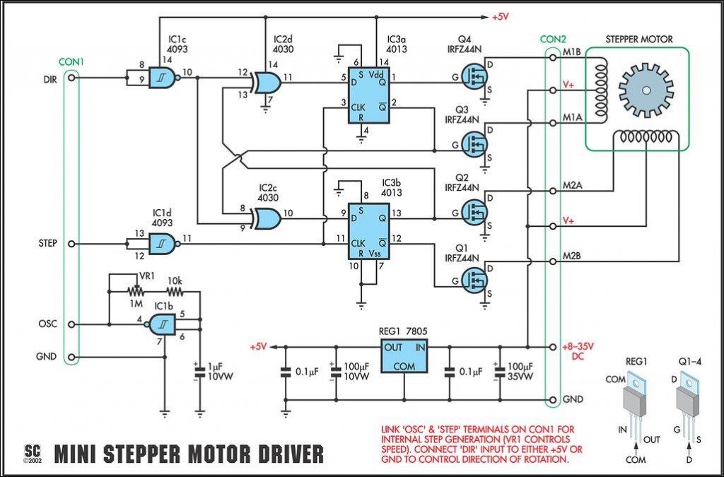

(#) PIC válasza anton hozzászólására (») Szept 30, 2010 / 1
Üdv,
Nagyon rég óta nem írtam de nem volt kedvem tovább kínlódni megint ezzel a léptetőmotor vezérlő áramkörrel...
De most..! Kitaláltam, hogy maratok neki egy nyákot és megkísérlek még egy próbát... A nyákot elkezdtem tervezni EAGLE-ben a képek alapján és rájöttem, hogy valami nem stimmel! Nézd már meg légy szíves, hogy szerinted is hibás e valami. Feltöltöm a már majdnem kész nyáktervet is meg lefényképezve is hátha nem EAGLE-t használsz.
Nem értem pl.: hogy a 4030-as 13-as lába miért nincs összekötve a 4013-as IC lábával a nyákrajzon mikor a sematikus ábrán meg össze van...
Vagy pl.: a 4030-as 1,2,5,6,8,13-as lába össze van kötve ami szinte rajta sincs a sematikus ábrán..
Ezért nem ment nekem már harmadszorra se ez a kapcsolás pedig már lassan egy éve szenvedek vele..
Előre is köszönöm, ha tudsz segíteni
István

(#) PIC hozzászólása Okt 5, 2010 /
MŰKÖDIK!!!
A sematikus ábrán nincs annyi összeköttetés (nem tudom, hogy miért ) mint a kész nyákon a képen...
Már Eagle ben kész a nyákterv, de még kicsit módosítok rajta.. Ha kimaratom és kész lesz felteszek ide mindent. :yes:
De, hogy erre miért nem jöttem rá eddig..
István
