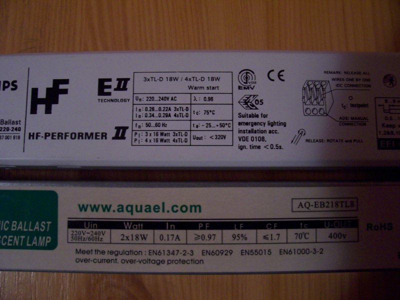

Egy kis segítséget szeretnék kérni. Akvárium világításban tönkrement a fénycső előtét. 2X18W-os csövet működtetett.Kaptam egy ismerőstől egy másik előtétet,de arra 3X vagy 4X18W-os csövet lehet kötni. Az lenne a kérdésem hogy erre ráköthetem-e a 2 csövet,és ha igen, akkor hogy? Vagy ne kísérletezzek vele és kerítsek olyat ami 2 csöves? Mellékelek 2 képet, a fölső az új,az alsó a rossz.Köszi előre is.
Szerintem erre a trafóra nem köthetsz 2csövet.Ezeket a trafókat 3 vagy 4 csöves álmennyezeti lámpákba találni meg a legsűrűbben.
Bocs hogy csak most válaszolok,de el voltam veszve kissé.A dolgot végül is megoldottam,mert elcseréltem egy ismerős villanyszerelővel egy 2X18w-os előtétre,így már működik a dolog.Azért köszi. üdv

Csak két apróság. Ezek nem trafók és nem gyújtók, hanem elektronikus előtétek. Van bennük ugyan transzformátor, és gyújtó is, de annál sokkal több minden dolgozik bennük. A hagyományos, tisztán induktív verziókat sem hívjuk trafónak, mivel ezek nem transzformátorok, hanem tekercsek, fojtótekercsek. A 3x/4x18W-ot tudó előtéteken nem véletlenül nincs bekötés 2x18W-ra: Nem alkalmasak rá.
Az eladó sem mondott igazat és a logikád sem helyes. A Tridonic előtétje T5-ös csőhöz van, abból is a HO típushoz (ezek sem kompatibilisek előtétügyileg a HE típusokkal, még ha közel is van a teljesítményük!). Azoknak a csöveknek semmi mással össze nem passzoló karakterisztikája van, az előtét más csövekkel még talán hibát is fog jelezni, nem jó sem csőnek, sem előtétnek az ilyen mókolás. ha kisebb jó lenne vele, azt ráírnák..
A másik már T8 (T12) előtét, amire 2x36W (2x40W) cső rakható rá. Erre T5 nem köthető akkor sem, ha azonos a teljesítmény: Ismét csak a gyökeresen eltérő karakterisztikájuk teszi ezt értelmetlenné.

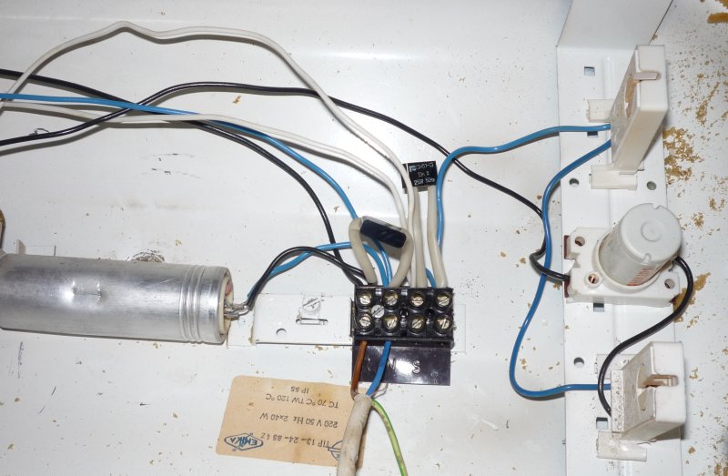

Szerintetek jó ennek az armatúrának a bekötése? Most találtam, de nem emlékszem, hogy működött-e. 12 volttal kipróbáltam, de nem volt semmi gond, nem melegedett semmi. Köszi
ha 2db 36 vagy 40W-os csö van bekötve, akkor nem jó. Itt találsz rajzokat: Bővebben: Link Ha 2db 36/40W-os csövet akarsz bekötni, akkor 2db 40W-os fojtóra, 2db gyújtókondira, 4db foglalatra, és 2db gyújtófoglalatra és 2db fénycsőre lesz szükséged.
