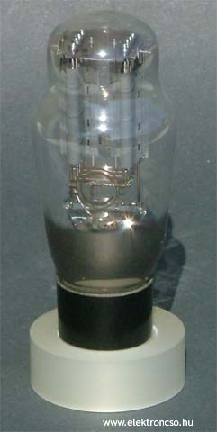

Egy kapcsolása lenne valakinek 5U3C-hez? Lehetőleg PP legyen. Illetve SG165-ös hiperszilhez egy kis adatot mint kimenőként lehetne? 2db ilyen szörnyet használnék kimenőként a csövekhez

5U3C az egyencsö, maximum egyenirányitonak lesz jó a csövesbe!
Ilyen szép csőből pp nem hinném , ez egyen csövecske !
Az kár
Pedig szép kis darab Na mindegy jó lesz egyen csőnek is. Akkor egy adatlapot esetleg? UI.: GU81 SE-be jól nézne ki
