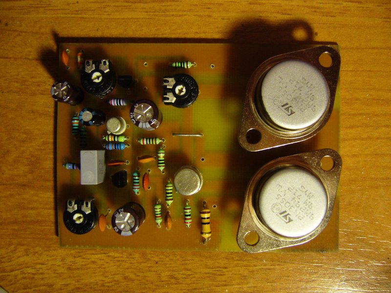

(#) storm hozzászólása Okt 18, 2010 /
MA let kész a JLH v2.0 véglegesen márcsak a borda és a doboz híja

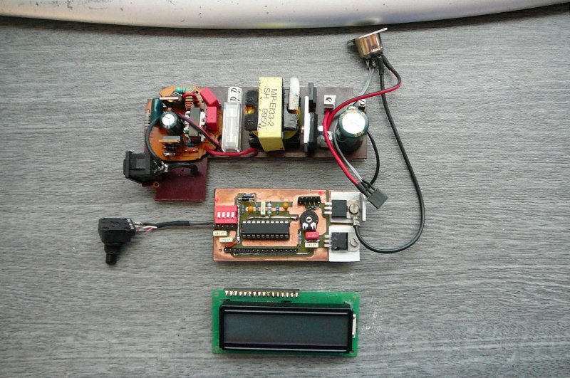

(#) t0bi hozzászólása Okt 22, 2010 /
Gyönyörű dolgokat alkottok itt!
Először is köszönöm Wattnak (meg persze a sok lelkes fórumtagnak), hogy írásaiból megismertem a PIC-ek lélektanát. Egy évvel ezelőtt még azt sem tudtam, eszik, vagy isszák a PIC-et és az assemblyt. Azóta csináltam néhány égetőt, a legjobb a Szilva PicKit2 klónja volt, azóta is hiba nélkül dolgozik: Vicsys-féle frekimérőt, LC mérőt tudtam építeni.
Bár lehet, hogy elcsépelt téma, készítettem egy forrasztóállomást. Az alapja egy PIC, melyben van belső oszci, komparátor és AD. Így nem kell kvarc, a komparátor kiváltja az erősítőt, a kalibrálás szoftveresen is elvégezhető. A 2x16-os LCD kiírja a páka, valamint a beállított hőmérsékletet, ha a páka fűt, akkor "Fűt" felirat villog.
A tápegység PC tápból kinyert trafó, Shottky párosok, valamint kompakt fénycső áramköre kicsit felturbózva. Skori rezonáns tápját építettem bele a fénycső áramkörébe, a nyák ott van készen, csak bele kellett rakni két FET-et, meg a tekercseket átszabni.
A progit is sikerült megírnom, persze jó sok ollózással. Célom volt, hogy kevés alkatrészből álljon, a PIC nagyon sok feladatot el tud látni, az egész készülék nem került 3kFt-ba, LCD-vel együtt.
Ha sikerül végleg bedobozolnom, a Digitális forrasztóállomás topikra teszem majd fel. Szívesen veszem a megjegyzéseket, mert sok mindennel még nem vagyok tisztában.
(#) enree válasza t0bi hozzászólására (») Okt 22, 2010 /
Nagyon szép munka! Gratulálok!
És, hogy egy év alatt eljutottál ide, hogy a progit is te írd, ez nagyon becsülendő!
(#) lidi válasza t0bi hozzászólására (») Okt 22, 2010 /
Klassz lesz, ha elkészül. Ez a fénycső előtét és pc trafó ez hogy jön össze ? Erről esetleg van valami rajzod ?
(#) t0bi válasza enree hozzászólására (») Okt 22, 2010 /
Köszönöm, tőletek tanultam!
lidi, Skori honlapján mindenre választ találsz:
Nagyon szívesen leírom a részleteket, de még a dobozolással és a program finomításával bajlódom.
