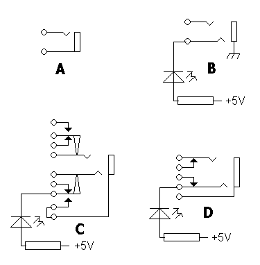

Már megépítettem a csatolt kapcsolást, és tökéletesen működik, azonban most tovább szeretném fejleszteni. Egy szórakozóhelyre építenék egy 6 csatornásat, amiben lenne 2db aktív keresztváltó is. Úgy tervezem, hogy minden csatorna hangerejét külön lehet majd állítani. Amiben pedig a segítségeteket kérném, hogy szeretném ha minden csatornán 1-1 led jelezné, hogy éppen csatlakozik arra a csatornára bármi is. Egyszerűbben, ha valamelyik kimenetre rádugok valamit, akkor a csatornához tartozó led világítson az előlapon. Hogyan lehet ezt a lehető legegyszerűbben megoldani?
(#) Alkotó válasza drhati hozzászólására (») Nov 16, 2010 /
Mire lenne jó egy ilyen "funkció"?
Ha valamelyik "hangszórócsoport" (mély-közép vagy magas) nincs bedugva, vagy bármi miatt nem szól, akkor azt azonnal észleli a füled.
(#) drhati hozzászólása Nov 16, 2010 /
Mivel szórakozóhelyre lenne és valószínű hogy a végfokokkal együtt rackben lenne, ezért nem lenne olyan egyszerű csak rápillantani, hogy akkor melyik csatorna is van bedugva. És ez gyakorlatilag a dj dolgát könnyítené meg, mert tudná melyik potméterhez nyúljon. Persze hogy melyik csatornára mi van csatlakoztatva, azt még mindig nem tudná az ember. Ezt a ledes dolgot pedig nem csak a keresztváltóhoz gondoltam, mert ott tényleg hallaná az ember ha valami nincs bedugva, hanem az összes sima kimenethez is (amiknek egy része valószínűleg disco fények vezérlésre lesz használva).
De akkor vonatkoztassunk el attól, hogy hova, és miért is kell. Koncentráljunk a kérdésre; Hogyan lehet megoldani hogy ha valami csatlakozik a kimenetre, akkor a kimenethez tartozó led világítson?
(#) Action2K válasza drhati hozzászólására (») Nov 16, 2010 /
Kapcsolós jack dugaljt kell alkalmazni, s az kapcsolja a LED-et. Sőt, jut eszembe, egy sima is megteszi.
Legjobb megoldás a C, de a B,D is járható út.
(#) drhati válasza Action2K hozzászólására (») Nov 16, 2010 /
Igazából nem jack dugalj lenne benne, hanem rca. Azzal lenne jó megoldani, de úgy nézem ahhoz már komolyabb dolog kéne. A kapcsolós aljzatra én is gondoltam, de mivel az alapkoncepciómban rca csatlakozó szerepelt, ezért el is vetettem az ötletet, azonban lehet hogy mégis az általad vázolt megoldás lesz a nyerő.

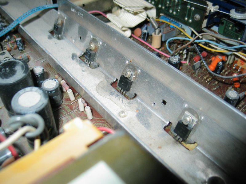

Üdv mindenkinek! Lenne egy kérdésem. Van egy pioneer erősítőm, elég régi darab. A benne lévő 4db végfok tranzisztorból 2db. 2n6045-ös, 2 db meg BDX53C. Az egyik oldal a napokban elhalkult, gondolom a végfokkal lehet a gond. Az érdekelne, hogy érdemes e a gyári tranzisztorokat megrendelni bele, ami a 2sd848a típus, a neten megtalált kapcsolási rajz alapján. Árban elég nagy különbségek van, de nem tudom, hogy ezt fogom e hallani is...

(#) kadarist válasza Reedly hozzászólására (») Nov 16, 2010 /
Még mielőtt esetleg feleslegesen megrendelnéd a tranzisztorokat, érdemes lenne műszerrel megmérni őket. Hibás elektrolitkondenzátorok szoktak halkulást okozni, főleg idősebb készülékeknél.
(#) Reedly válasza kadarist hozzászólására (») Nov 16, 2010 /
Még nem mértem ilyet, de találtam segítséget a neten. Megpróbálkozom vele. Gondolom ki kell forrasztgatni a tanzisztorokat. Vagy maradhatnak benne?

(#) lewi válasza drhati hozzászólására (») Nov 16, 2010 /
Bocsi, hogy így a semmiből bele kotyogok, de szerintem így is meg lehetne oldani.
Ha nem feltétlen elegáns, de működhet, ha neked bejön az ötlet: az rca aljzat gondolom nem 10 percenként lesz húzogatva, főleg ha rack doboz hátuljába szeretnéd. Így építhetnél egy nagyon egyszerű áramkört. -> az rca dugalj felé vagy alá, egy nagyon pici kis gombot raksz, ami csak megszakítja az áramkört, vagy épp zárja, amivel mikor bedugod az aljzatot, tudnád kapcsolni, hogy most dugtál e oda valamit, vagy nem. esetleg egy másik leddel is kiegészítheted, amit a hátuljára vezetsz ki, és két helyen is látod, hogy épp milyen a kapcsoló állapota.
Igaz így nem lenne autómatikus a kijelzés, de egy tájékoztató célt tudna szolgálni, ha minden kötél szakad.

(#) meszi válasza Reedly hozzászólására (») Nov 16, 2010 /
Nem értem most a BDX tranyó van benne vagy az említett japán tranyó? Vagy volt már javítva és az szállt el?

(#) Reedly válasza meszi hozzászólására (») Nov 16, 2010 /
Biztos volt már javítva, mert nem az eredeti japán tranzisztorok vannak benne. Így került hozzám. Most kettő BDX és kettő 2n6045-ös van benne.

(#) drhati válasza lewi hozzászólására (») Nov 17, 2010 /
Köszönöm a segítséget! Akár ez is alkalmazható. Még majd meglátom hogyan oldom meg.

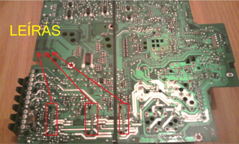

Segítséget szeretnék kérni, mely szerint nem sikerül beindítani egy JVC házimozi erősítő egyik oldalát se. Mivel a készülék sérült és nem működik az előlapi panel (hangerőszabályzó, VFD kijelző se) Az lenne a kérdésem, hogy hogyan lehetne a "STANDBY" és a "PROTECT" csatlakozókat kikerülni valahogy?
Bedugom, standby led világít, megnyomom a bekapcsoló gombot és kialszik>relé meghúz (kattan)>led kialszik> Hang még sincs. Gondolom ki kéne kerülni a panel többi számomra már elég bonyolult részét, azt szeretném, hogy csak a kis kapcs.táp,-relé, trafó és az erősítő működjön. Tehát a tuner, előlapi panel és a DVD rész nem érdekes.
Segítségeket előre is megköszönöm. Üdv: Tibi
(#) kadarist válasza voodoo hozzászólására (») Nov 17, 2010 /
Milyen végfok IC-k vannak benne? A házimozi típusa?
(#) voodoo válasza kadarist hozzászólására (») Nov 17, 2010 /
Mondom: JVC XV-THS33
STK-453-030A
(#) kadarist válasza voodoo hozzászólására (») Nov 17, 2010 / 1
Ennyit találtam a szerkezetről: Bővebben: Link
