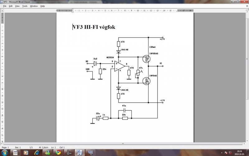

Üdv mindenkinek! A mellékelt erősítőhöz szeretnék egy szimmetrikus tápot építeni. Azt szeretném kérdezni hogy a két link közül melyik trafóval érdemesebb megcsinálni és hogy kapcsolási rajzot tud-e nekem valaki mellékelni. Kaptam már egy sablont hogy hogy csináljam de az alkatrészek pontos értékét nem tudom.
Előre is Köszönöm a segítséget!
Trafo1
Trafo2
(Azért néztem ki több több mint 4 Amperes trafót mert stereoba, tehát kétszer építeném meg az erősítőt. Az erősítő "fele" kb 2 Ampert fogyaszt.)
VF3.doc

(#) MaTe193 válasza R4v3n hozzászólására (») Okt 20, 2010 /
Az értékek és a kapcsolási rajz ott van a mellékelt .doc-ban!

(#) R4v3n válasza MaTe193 hozzászólására (») Okt 20, 2010 /
Ne haragudj de nem találom pontosan hol is?
(#) lapose válasza R4v3n hozzászólására (») Okt 20, 2010 /
A diódahíd kb. 50-100V 10A-s, a pufferkondenzátor 4700-10000µF 25V, akét szűrőkondenzátor 1µF nem elektrolit kondenzátor, a biztosíték kb. 5A-es.
Itt,ni!
U.I.:első építeni kívánt áramkör?
A trafo áramköré gondoltam, de már megkaptam köszönöm szépen!
Szívesen! Akkor félreértettük egymást

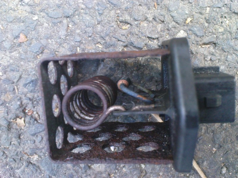

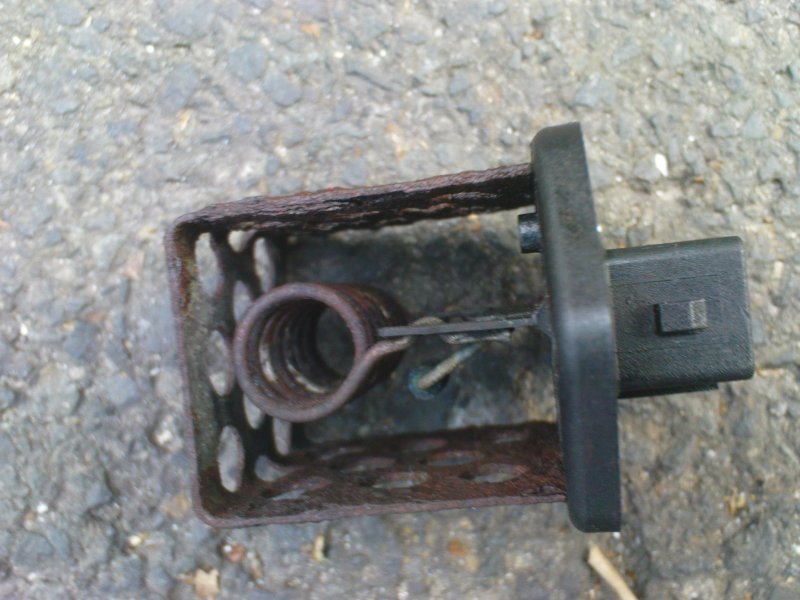

Hi
Egy teljesen elkorrodált rossz ellenállásról,van ötlett hogyan lehet beazonosítani?
Van egy mondeom,amiben a hűtő ventilátorokat,egy a vízhűtők mögé szerelt előtét ellenállás vezérel.
kapott az már mindent hideget,meleget,sót stb.
A ventik ezerrel pörögnek egyfolytában,így valszeg ez a rossz.
Néztem kapcsolási rajzot a rendszeről,de sajnos nincsenek rajta paraméterek.
Ez egy drót,és egy ellenállás párhuzamosan kötve.
De sajnos az ellenállás már csak vörös és kék festék foszlányokból áll.
Minden ötlet érdekel
