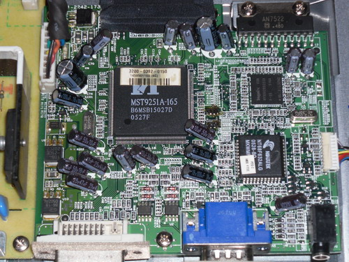

Fujitsu-Siemens Scenicview P20-2 tipusú monitorom játszatja velem a bolondját. Kérném szépen segítsetek! Háttérvilágítás ok,tápfeszek megvannak és szkóppal aránylag simák. Kábel jó,felbontást és frissítést is váltottam már,de semmi eredmény! A hiba az hogy nincs képem,vagy többszöri ki-be kapcsolgatás alkalmával megjelenik egy egyszínű sáv,vagy több színes csík. Amennyiben van valami tippetek,szívesen fogadnám. Köszi!

lcd-n az átveszető fólák, valamelyike, vagy a az lcd-n lévő cpu halt meg.

30 éve foglalkozom elektronikával és elmondhatom,hogy holtig tanul az ember! Megjavítottam,neked köszönhetően! Köszönöm!
és akkor mi is volt a baja?
A vezető fólia érintkező része leégett.
