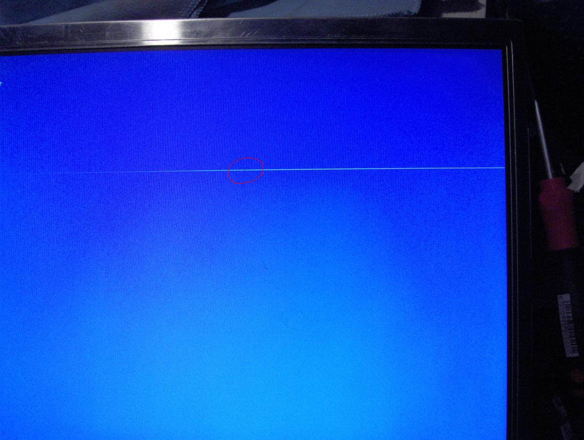

Újabb érdekes probléma. Adott egy Acer AL1716S monitor. A második képen látszik, hogy van rajta egy vízszintes csík, ezzel a hibával került hozzám. A csík balról kb. a kép közepéig ért. Ha figyelmesebben megnézzük, ebben a csíkban van egy pixelhiba is, ott valószínűleg halott az a pixel. Azt vettem észre, hogyha megnyomom finoman ujjal a vonal mellett a képernyőt, akkor a csík eltűnik, ahogy az első képen látszik. A pixelhiba ott is be van karikázva. Nyomkodtam egy darabig, a jobb oldalon egy kb. két tenyérnyi területen nyomkodva ujjal, eltűnt a csík. Na, mondom lefényképezem, megkérdem, ez mi. Aztán finoman rákopogtattam párat és a csík eltűnt, persze a pixelhiba maradt. Egy órája kapcsolgatom ki-be, kopogtatom, jobbról-balról, semmi, nem jön elő a csík, már nem tudom produkálni a hibát, de azért megkérdem, hogy akkor most mi van? Megjavult vagy csak átmeneti dolog ez?
