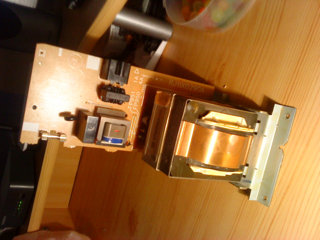

Egy panasonic hit szétkaptam, és a transzformátor egy nyák-ra rá van forrasztva, minden van ami kell egy táphoz. A kérdés az, hogy ezt igy kompletten tudnám használni egy erősitő tápként?
Ha a kábeleknél rájövök, hogy melyiken mennyi a fesz akkor "kész" a tápom?
(#) kadarist válasza Hurkafej1 hozzászólására (») Nov 26, 2010 /
Szia! Úgy látom, ezen nincsenek egyenirányító diódák és pufferkondenzátorok. Ez így kevés az üdvösséghez.
(#) Hurkafej1 válasza kadarist hozzászólására (») Nov 26, 2010 /
A képen nem látszik, de egyetlen egy kis kondi van rajta, egy 100µF-es. Van rajte egy 4003S didóda. A kis segéd trafó felett az nem graetz hid ?
Azok az alkatrészek a segédtrafóhoz tartoznak. A nagy trafóhoz tartozó diódák és pufferkondenzátorok egy másik panelen vannak.
(#) agressiv válasza Hurkafej1 hozzászólására (») Nov 26, 2010 /
Ha ennyire nem vagy képben még az egyenirányítással sem akkor nem biztos, hogy kapásból erősítőt kéne építened mert nem lessz jó vége.
Erről a panelről amire csatlakozik azon a legnagyobb kondi 2200µF-es de csak 25V-os. Ezen a panelon van a graetz hid, most látom csak. Az ezt követő panelen van két kondivan 2x2200ľF és 50V, ezen a panelon van a két erőitést végző IC is.
Ezt a tápegység panelt tudnám úgy használni, hogy a belőle kijövő kábeleket egy nyák-ra kötöm, ahova elhelyezek graetz hidat, és pufferkondenzátort?
Igen, tudod úgy használni. Már csak a trafó szekunder feszültségeit és bekötését kell megállapítani.
Köszi, sokat segitettél
A kivezetéseken pedig úgy tudom majd lemérni a feszeket, hogy a feszültségmérő egyik végét a GND-be, a másikat pedig végig rakosgatom a többi kimenethez?
És a nagy teljesitményt azon a kimeneten adja le, ahol 30-50V körüli feszt kapok, mivel az IC ekkörül működik.?
