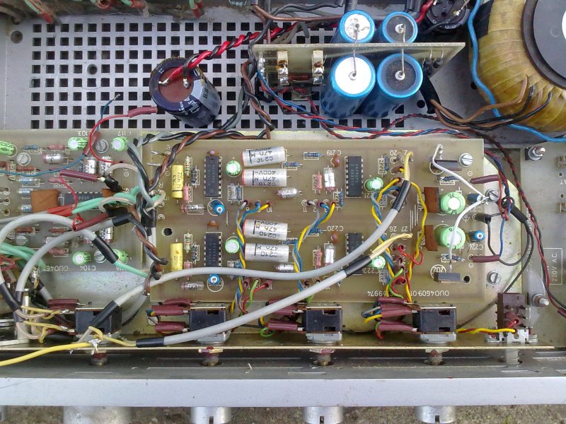

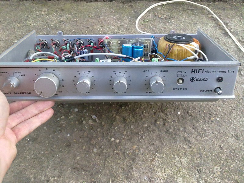

Adott egy Beag AET-215 erősitő, ami nem a tranzisztoros, hanem az IC-s változata. Egyszer még pár hete kérdeztem, hogy milyen végfokot rakhatnék bele. Ez már megoldodott. Csak most ujra van egy kis baj, most volt időm rá jobban átnézni és a hangszin szabályzója sem jó sajnos. 4 db ua748pc van benne és ebből az egyik halott. Kerestem a neten de semmit nemtaláltam róla. Lehet ezt egyáltalán helyettesiteni valamivel?
Mellékeltem a képeket is, hátha valaki felismeri ezt az IC-t.
(#) kowi válasza Robi85 hozzászólására (») Nov 5, 2010 /

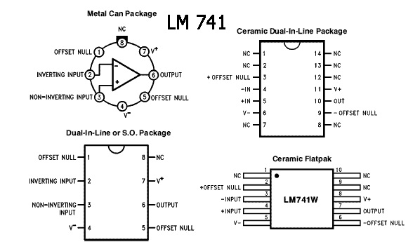

(#) kadarist válasza Robi85 hozzászólására (») Nov 5, 2010 /
Itt kapsz ilyen műveleti erősítőt.
(#) Robi85 válasza kowi hozzászólására (») Nov 5, 2010 /
Az oké hogy a 8 lábu IC-ről van adatlap, de erről a 14 láburól nincsen semmi.
Tedd be a 14 lábú helyére a rajz szerint eltolva.
(#) Robi85 válasza kadarist hozzászólására (») Nov 5, 2010 /
Igen, épp most néztem meg a nyáklap fólia oldalát, és elég a 8 lábu ic.
Esetleg van itthon egy TL061 IC-m. Lábkiosztásra ugyanaz. Berakhatom helyette?

A 14 lábúról hirtelen én sem találtam semmit, de van két áruház is, ahol a 14 lábú verziót árulják: egyik , másik
Igen, berakhatod.
Köszi. Ugynézki, jólesz. Hamarosan kiprobálom egy erősitővel az hangszint.
A 8-as lábról vedd le a kompenzáló kondenzátort.
Müködik a hangszin, de szerintem van vele még valami baj. Mégpedig a Balance körül. Ha középen van akkor nagyon halkan szól az erősitő és ha feltekerem ugy 3/4-d állásba a hangerőt akkor elkezd torzitani. De ha áttekerem a balance potit bármelyik csatornára akkor teljesen jól szól és csak akkor torzul be ha több mélyet adok rá. Nem értem milehet a baj?
A végerősitő egy TDA7375.
(#) petemazi válasza Robi85 hozzászólására (») Nov 5, 2010 /
Szerintem kössed ki nyugodtan az a hangszínt, csak egy zajgenerátor.. Ha nagyon ragaszkodsz a hangszínszabályzáshoz, akkor viszont építs bele egy "normálisat".
