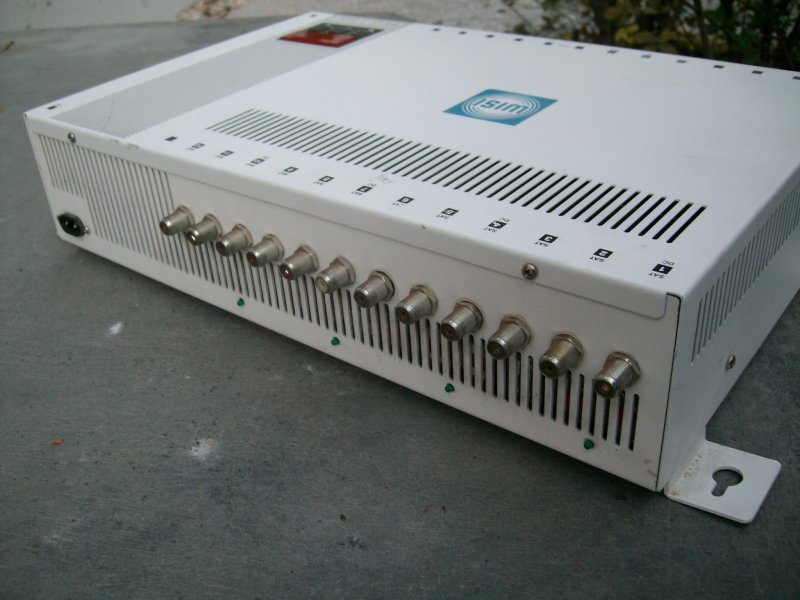

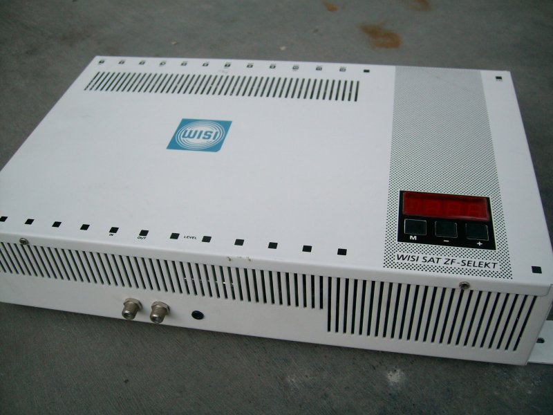

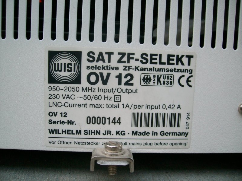

Üdv mindenkinek! Nem akartam a kérdésemmel új témát nyitni, ezért itt teszem fel, bár lehet, hogy nem ide való... Egy ismerősöm rendszeresen hazahoz Németországból működő, de feleslegessé vált elektronikai cuccokat, ezek egy részét elteszem, másik részét, amire nincs szükségem, eladom. Most épp leszerelt analóg műholdvevő szettből hozott beltériket és egyéb kellékeket, természetesen működik mind. Van viszont egy olyan készülék közöttük, aminek nem igazán tudom a rendeltetését, így kipróbálni vagy eladni sem tudom, de úgy gondolom, értéket berendezés lehet, talán valamilyen antennaerősítő vagy közösítő. Teszek fel róla képeket, hátha valaki tudja, mi a rendeltetése:

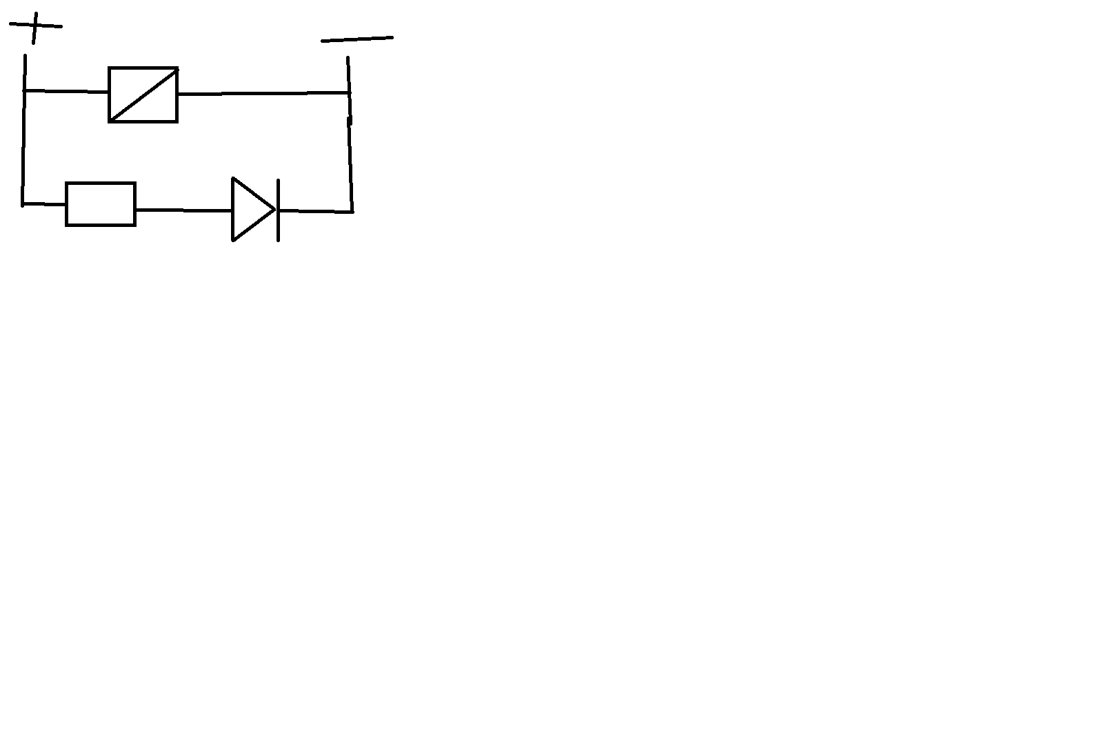

(#) Dániel X hozzászólása Okt 24, 2010 /
Reed relével megvalósított ajtónyitás érzékelő. HA nyitva az ajtó akkor világít a led. A kapcsolási rajz jó vagy még dolgozzak rajta.
A led piros ellenállása 300 Ohm a tápfesz 6 volt!

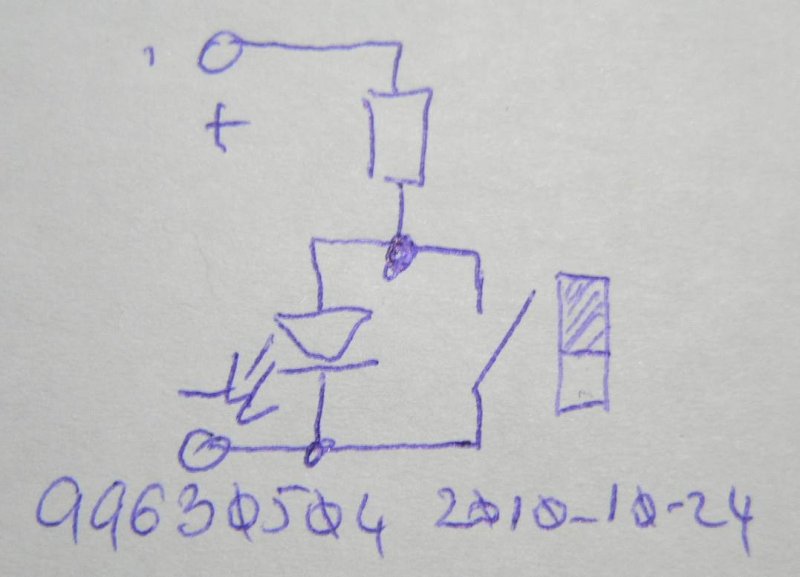

(#) gg630504 válasza Dániel X hozzászólására (») Okt 24, 2010 /
Az az átlósan áthúzott téglalap mi?
(#) nikolatesla válasza gg630504 hozzászólására (») Okt 24, 2010 /
Szerintem az egy ellenállás lenne.

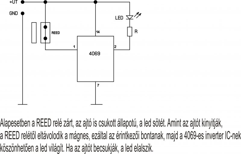

(#) Zoli_bácsi válasza Dániel X hozzászólására (») Okt 24, 2010 /
Egy alapáramkört rajzoltam. Ez tuti jó lesz neked.
Hát igen, egyszerűen akarom alkatrész tenger nélkül no meg IC nélkül. Az enyémmel mi a baj?
(#) Dániel X válasza gg630504 hozzászólására (») Okt 24, 2010 /
Az a relé áramköri jele.
És a te rajzod működik? A zárt állapotba nem világít a leded?

(#) Dániel X válasza (Felhasználó 13571) hozzászólására (») Okt 24, 2010 /
Végül is tökmindegy melyiket építem meg a te vagy az én tervemet. Elveikben ugyanazok, Zoli bácsi kapcsolása sem rossz abban annyi hogy az Ic miatt nagyobb lesz méretileg a kapcsolás.
A te tervedben a tápegységet zárja rövidre.
* Ha áramgenerátoros jellegű, akkor mindegy, de akkor az ellenállás felesleges.
* A feszültséggenerátoros jellegű, akkor tartósan el kell viselnie a zárlati áramot. Ha nincs benne áramkorlát, akkor vagy minden alkalommal biztosítócsere, vagy poroltó.
* A visszahajló karakterisztikájú a legjobb.
Nem írtad, milyen a tápegységed, az enyém bármelyikkel működik.
KSK-1C90-1520 például bontókapcsolónak is beköthető, ami takarékosabb. Egyszerűen sorba kell kötni.
