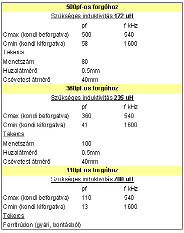

Készítettem egy segédletet a tekercsek elkészítéséhez. Lásdd a mellékletben.
Nagyon köszönöm qbit és sz_ferko!
Elsősorban a rezgőkörökről kell még olvasnom; aztán megnézem, hogy hogyan viselkedik egy normális gyári litzés ferrit (mondjuk Sokolé) és kellő forgókondi összeállítás. Hátha végre sikerülne hangolnom!
