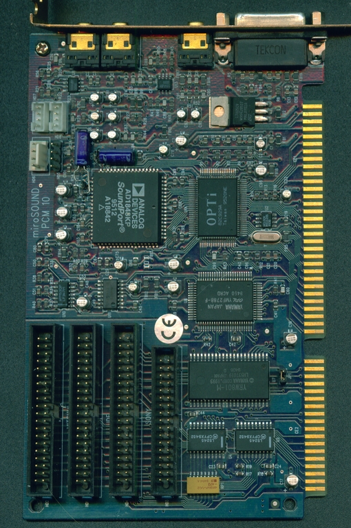

Közben a miro Soundnak is meglett kehéje.
A zajbeszivárgás, amit eddig nem is vizsgáltam audo oldal felől egyáltalán nincsen.
Gyönyörűen bejátssza egy fütyi nélkül az audio CD -t, mp3 -at akármit.
Viszont ahogy engedélyezem a MIDI -t, már kezdődik is a háború.

A miro Sound -al mit lehet kezdeni szerinted?
