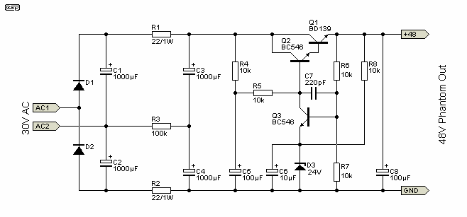

(#) hapro válasza saraha hozzászólására (») Okt 26, 2010 /
Milyen tápot használsz hozzá, hogy "kissé búg"?
(#) lapose válasza hapro hozzászólására (») Okt 27, 2010 /
A fenti rész nem fantomtáp, hanem egy koppanásgátló távvezérlő egység, ami bekapcsoláskor késleltetve adja ki a tápot az AUX kimenetre, ha elmegy a hálózati feszültség egyből lekapcsolja az AUX jelet. Ezt fel lehet használni pl. egy végfok távvezérlésére a ki- és bekapcsolási tranziensek elkerülésére.
Ha fantom tápot szeretnél, itt van a bekötése a mikrofon csatornába(A szerző ugyanaz): Bővebben: Link
A hozzá való tápegység: Bővebben: Link
Szerk.: Látom már rájöttél.

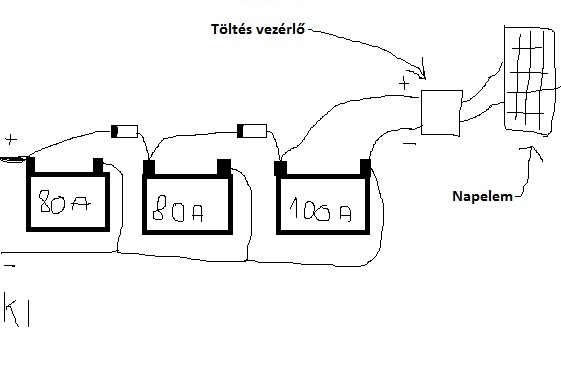

(#) dangermind1 hozzászólása Okt 27, 2010 /
Üdv mindenki egy kis segítség kellene.
Szóval a képen látható módon szeretném tölteni az akujaim, és ebben az ügyben várok észrevételeket, javaslatokat hogy helyes e az elméletem.
(#) zolika60 válasza dangermind1 hozzászólására (») Okt 27, 2010 /
Szerintem dióda nélkül kösd őket párhuzamosan, mert a diódán eső feszültség miatt a két 80 Ah-s akku nem tud feltöltődni.
(#) dangermind1 válasza zolika60 hozzászólására (») Okt 27, 2010 /
Igen ezen én is gondolkoztam hogy nem tölti fel az akut.
Azt szeretném elérni hogy a 2db 80A akku felegyen töltve és a 100A akku legyen tartalék nem kell hogy teljesen felegyen töltve.
A másik meg hogy félek hogy a 100A akku kinyírja a 2 db 80A akkukat.

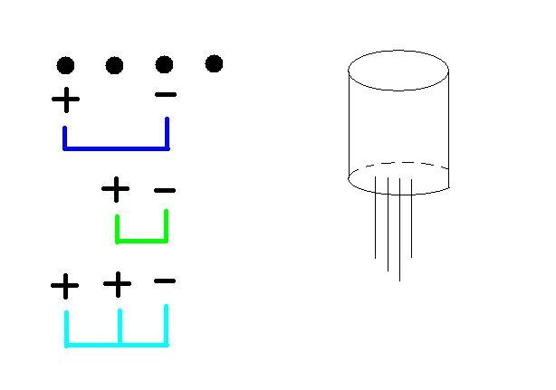

(#) Szebence hozzászólása Okt 27, 2010 /
Van egy RGB ledem, 4 lábú de egyszerűen nem tudom belőle kihozni a piros színt, bárhogyan is kötögetem a lábait...
Csatoltam egy képet, hogy mely esetekben, milyen színnel világít a led... Van valami ötletetek, hogy mit lehetne csinálni?
