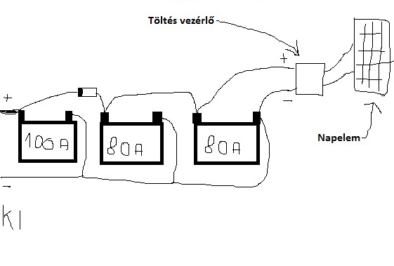

(#) dangermind1 válasza (Felhasználó 13571) hozzászólására (») Okt 28, 2010 /
A 100A akku alkalmi vétel azért nem egyforma mind. gondolkoztam egy picit lehet így a jobb tölteni őket.
Értem.
Köszönöm a segítséget!

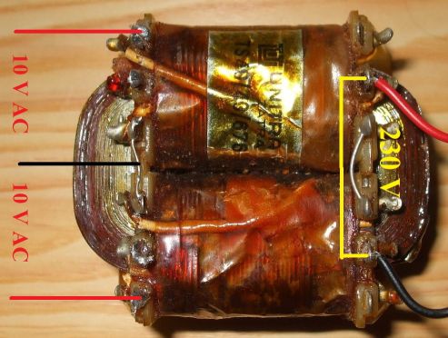

(#) kris87 válasza _JANI_ hozzászólására (») Okt 28, 2010 /
PC tápkábellel megy a betáp egy védőföldes konnektorból a szűrőbe, majd onnan már csak a fázis és a 0 megy a trafóba. Szóval maga a kis szűrő ketyerének földje 100% hogy össze van kötve a hálózati védőfölddel. Így értetted a dolgot, vagy másként?
kadarist: hipersil trafóm van, annak a "gyűrűs" magjához kellene?
Ez az egyébként: Klikk

(#) kadarist válasza kris87 hozzászólására (») Okt 28, 2010 /
Erre nehéz lesz rákötni, ha nincs gyári kivezetés a földelés rákötésére.
