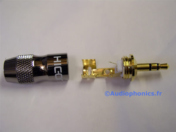

(#) janikukac hozzászólása Dec 23, 2010 /
De, ha oda forrasztom, akkor a számítógépbe hogy dugom be?
(#) sirály12 válasza janikukac hozzászólására (») Dec 23, 2010 /
Ezt most komolyan mondod?
Gondolom nem oda forrasztod, hanem a csati másik oldalába, amit szét lehet szedni. Ott vannak forrfülek, amikre lehet a kábelt forrasztani.
kép
(#) (Felhasználó 54221) válasza janikukac hozzászólására (») Dec 23, 2010 /
Hát nem vagyok ekkora butuska, de hogy lehetne szétszedni? Nekem gumiból van !
Amit belinkeltél az műanyag házas, és menetes, vagyis kicsavarható!!!
