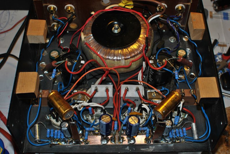

Egyébként kipróbáltam most már a mastert is kikerülve csak a végfokot, tehát a gépemet követlenül a 22n-es long tailed pairre rácsra menő csatolókondira kötöttem, és teljesen jó lett minden. Teljesen zaj-és brumm mentes a végfok, a recsegés se attól van, jól meg lehet hajtani, és így már nem is gerjedt, valamint nem halaltszódott be a zaj, ha megkocogtattam a sasszit, szóval úgy tűnik elég sokminden okozója a master poti volt.

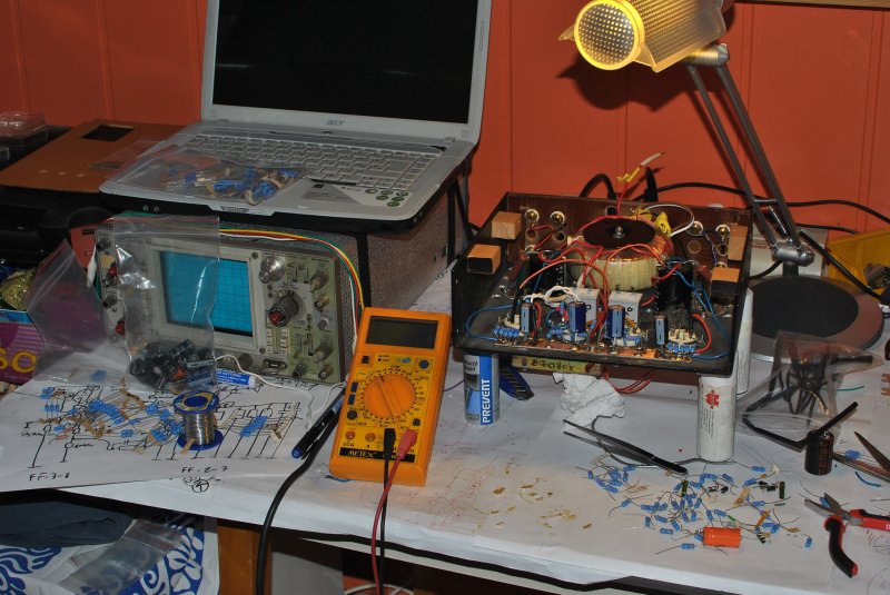

Végre lehet hallgatni, csak kikapcsolni ne kellene.

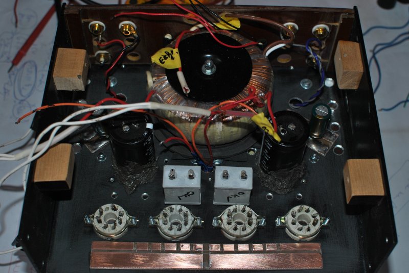

Ezeken a képeken látszik is a 2 külön földsín, ami aztán nemes egyszerűséggel a tápkondi negatívnál védőföldel együtt a toroid tartócsavaron sasszistól egybe lett földelve. Látszaknak a narancssárga elkók, na ezeknek lett jó hangja.
Még kap egy alsó fedlapot és 4 gumilábat és kezdem a 6p14p pentódásítást, ott tápcserével kell indítani, mert a kis rádiótrafónak sok a 100mA.
Külnézei képek a kész 6p3s ről. Sajnos a hátsó 4-4 szellőzőt nem plazma vágta és nem is CNC munkálta ki, hanem én kézzel, így nem tükrös kúpok, de úgysem nézni, hallgatni.
