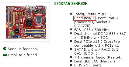

(#) vtsoftware hozzászólása Okt 31, 2010 /
Üdv néktek...
Egy döntésben kérném a segítségeteket.
Van egy Foxconn 975X7AA-8EKRS2H alaplapom.
Processzorcserén gondolkodok, egy Intel Core 2 Duo E7600-ra esett a választásom.
Viszont fogalmam sincs hogy az alaplap támogatja-e.
Egyik helyen ezt, a másikon azt olvasom.
Azért sem tudom, mert a kézikönyvben nem írja a támogatott processzorokhoz a Core 2 Duo-t, viszont nem egy magyar netes boltban odaírják.
Nekem 975X7AA lapom van, de létezik 975X7AB is.
Az AB konkrétan támogatja a Core 2 Duot, az AA-ra néhol írják. A legtöbb külföldi tesztoldalon az AA nem támogatja.
A chipsetje viszont Intel 975X, ez azt írja hogy támogatja a chipset.
Szerintetek?
(#) belfi2 válasza vtsoftware hozzászólására (») Okt 31, 2010 /
Szerintem támogatja.Bővebben: Link

(#) abcdabcd válasza vtsoftware hozzászólására (») Okt 31, 2010 /
Ne higgy csak úgy egy számítógépes boltnak se! Lehet az is hogy csak tévedésből van kiírva, sokszor összekevernek dolgokat, képek más temékről vannak ott, hogy csak a legegyszerűbbet/gyakoribbat mondjam, processzort a gyártó oldalán a CPU SUPPORT PAGE vagy hasonló elnevezésű résznél kell megnézni, itt a gyártók fel szokták soroni, az általad kiválasztott alaplapba tehető processzorokat, és azt is, hogy adott cpu-t esetleg melyik verziójú biostól támogatja az alaplap, mert lehet ilyen is, hogy csak egy adott frissítéstől ismeri fel/kezeli jól, mert pl az alaplap kiadásának a pillanatában még nem létezett az adott processzor, és pl ez lehet az oka annak is, hogy a "könyvében"/pdf-jében nincsen benne...

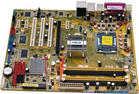

(#) _ampervadasz_ hozzászólása Okt 31, 2010 /
Most takarítottam ki a gépem, mert már megszívta magát rendesen porral.
Sajnos takarítás közben a következő dologra lettem figyelmes. Három FET megbarnította a nyáklemezt maga körül.
Kettő a PCI Expessz 16 -os periféria csatlakozó tövében található amiből az egyik az északi hidat látja el.
Műszerrel mértem, az egyik 60 a másik 64C° -ot mutatott. A harmadik, ami a déli hidat látja el az 54C° fokos. Ekörül nem annyira barnult meg a környezet.
Azt már elhatároztam, hogy veszek egy elkó készletet, viszont az lenne a kérdésem, hogy ha a feteket kicserélem, akkor érdemesebb nagyobb tűrésűt választani, vagy kettőt lepárhuzamosítani (hőleadó felület növelése céljából)?
A PCIE 16 -nál található fetek típusa: 85T036H
A Déli hídnál található: NIKOS P0903BDG
A 85T036H típusú FET -ekről semmit nem találtam.
Mivel lehet helyettesíteni őket, és hol lehet beszerezni?
Amúgy itt: Bővebben: Link lenne a "Foxconn cpu support list"-je de az oldalra legalábbis nálam azt mondja böngésző, hogy nem elérhető...

(#) _ampervadasz_ válasza _ampervadasz_ hozzászólására (») Okt 31, 2010 /
Javítok: Rosszul olvastam le a FET értékeit: AP85T03GH a típusa, és nem AP85T036H
(#) vtsoftware válasza abcdabcd hozzászólására (») Okt 31, 2010 /
Értem és köszönöm.
A webárúházaknak én sem hiszek, csak végső elkeseredésemben nézem meg azokon is, de akkor is többön és külföldieken is. (Bár van hogy több egy adatbázisból "dolgozik")
Annak mi lehet a következménye ha kipróbálom a processzorral?
(#) belfi2 válasza _ampervadasz_ hozzászólására (») Okt 31, 2010 /
Hogy helyettesíteni mivel tudod azt nem tudom de van van egy lehetőség amivel lehet csökkenteni a hőmérsékletet.Hűtőborda.A kereskedelemben én nem kaptam ezért régi rossz videó kártya passzív hűtését daraboltam fel 10mm X 10mm darabokra.A felületeket zsírtalanítottam majd UVE Rapiddal felragasztottam.Tökéletes lett.De vehetsz Ilyet is ez még jobb!
Hát ha amúgy feszültségre passzol az alplapba, azaz így az alaplap nem ad neki magasabb feszültséget, mint amit szeret (ezt én nem tudom, de ennek adatlapokból utána lehet nézni, hogy valami hasonlóéval összehasonlítod ami a könyvében is fel van sorolva, és ha találsz olyat ami ugyanakkora feszültségen dolgozik), akkor azt szerintem minden következmény nélkül belepróbálhatod, max vagy hibát ír ki, vagy régebbi alaplapoknál volt hogy akkor nem azonosította vagy más tipusúnak azonosította a procit de a jó órajelen ment, vagy régebbi (P2/P3) as alaplapnál volt hogy esetleg nem a jó órajelen ment, de hát végülis ez már a tuning kategóriához közel jár, attól hogy nem a ráírt órajelen megy egy proci attól még működhet is de pontosat nem tudok a kokrét esetről, hogy mostani alaplapok hogy reagálnak erre, illetve konkrétan a tied...
De talán a foxconn honlapján csak ideiglenes a nem működés, és ha elérhető lesz, akkor nézd meg ott, gondolom nem ma meg nem holnap akarod (tudod) megvenni, persze hacsak nem vaslakitől veszed meg...
(#) _ampervadasz_ válasza belfi2 hozzászólására (») Okt 31, 2010 /
Ez a lehetőség ingen korlátolt, mert voltaképp csak tünetkezelés a jelenségre, az az problémát közvetlenül nem tudja megoldani.
A barnulás azt jelzi, hogy a tűrőképességének határán üzemel a FET, jó kérdés miért. A konfiguráció maga nem terhelheti túl, maximum élettartam beállítására, korlátozták a tűrőképességét, ezért kérdezem, hogy miféleképpen lehet orvosolni a még be nem következett katasztrófát. Esetleg az elkókészlet javíthat rajta? Az a 70C° nagyon magas értéknek tűnik.
Az nagyon magas ezért javasoltam a hűtést.Ha egy félvezetőnek a külső hőfoka 60-70 Fok akkor a mag Kb 100-150 körül mozog .Mivel a NYÁK-ra van forrasztva az ad neki egyfajta hűtést (innen a barnaság) de bordával meg"turbózva" elég kell hogy legyen. Tehát nem csak tüneti kezelés. Nem hiszem hogy teljesítményben nagyobbat betenni érdemes volna meg kockáztatva a meghajtott áramkörök épségét.Nem beszélve arról hogy talán nem is lehet helyettesíteni.A melegedés természetes dolog amíg normális keretek között van.Egy friss elkó garnitúra nem árthat de melegedni akkor is fognak a fetek mert ez a dolguk.

Az a baj, hogy indításkor, az illesztőprogramok betöltésekor, lefagyott a gép ugyan ott(eddig ez kétszer jelentkezett, minden esetben a videokártya illesztőprogramja betöltésekor (vagy közvetlen után). Sőt, minden indok nélkül rendszer alól is. Továbbá ez a rendszer akadásos dolog is igen gyanús. Van egy olyan érzésem, hogy ez összefüggésben lehet a FET -ek magas hőmérsékletével, mert a többit is megmértem, azok maximum 42C° -ot mutattak. Az indokolatlan fagyás, egyre sűrűbben jelentkezik. Eddig havonta egyszer, most már hetente egyszer bekúszik, de a most például két nap alatt egyszer - egyszer.
A tápegység nem tud a dologba beleszólni, mert próbaképpen le lett próbálva egy másik géppel, két videokártyával, és kitűnően bírta a terhelést, és stabil maradt a rendszer.
Próbaképp azért újrahúzom a rendszert, hogy kizárhassam az illesztőprogram félöli hibákat, ami esetleg összedöntheti a KERNEL -t.
(#) belfi2 válasza vtsoftware hozzászólására (») Nov 1, 2010 /
Ha a BIOS-ban van olyan beállítás ami a processzort automatikusan állítja be akkor semmi baj nem lehet.Tehát a BIOS-t alapra kell tenni,illetve minden a proci túlhajtását lehetővé tevő beállítást "Auto"ra.(A Jumper-eket is vissza alapra már ha volt állítva)
(#) belfi2 válasza _ampervadasz_ hozzászólására (») Nov 1, 2010 /
Kárt biztos nem teszel benne mert egy vagy több eddig fel nem ismert "kórokozó" is csinálhat némi gubancot ha folyamatosan nagy teljesítményre készteti a PC-t.Olyasmi mint a mikor a kutya a saját farkát kergeti csak pörög de nem csinál semmit végül K.O.
Esetleg még a jelzett terület plusz kényszerhűtése is megoldást jelenthet mondjuk egy 12-es venti 5 Volton járatva
