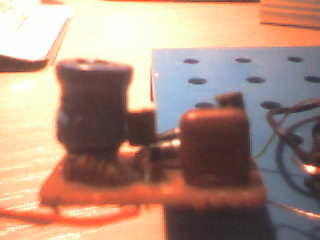

				az nincs de küldök képeket róla. egyébként kimész a KGST-re veszel egy ilyet kiszeded belőle és kész.
				én ilyet még sehol nem láttam... merre van az a KGST?
				Hát ez az a vacak amivel a sütőt lehet begyújtani. és kattok. kisboltban is lehet kapni, vagy tesco meg ilyenek. 200-300Ft 1 v 2 cerka ellem és már 7KV. szétkell szedni.
				így néz ki:Kép: Hivatkozás
				Ha már szétszedted, nem tudnád lerajzolni a kapcs rajzot? Vagy csak közeli képet a nyák 1ik és másik feléről?
				Hát tudnék ha tudnám a tranyók lábait, és van benne egy bazinagy kék izé amiből 5 lábjönki.
				Ja, azt hittem, hogy elemes gyújtóról beszéltek. szóval a piezo gyújtóból lehet kiszedni?
				Csátok! Én tom, hogy ez hogy működik nagyjábol, ha valakit érdekel. kicsi koromban szedtem ilyet szét. Nagyon egyszerű a működési elve. Először is van egy 5-6 kHz körüli tranzisztoros oszcillátor, aminek a visszacsatoló áramköre egy transzformátor. Ennek a szekunderén kb 40-50 V jön ki, ez egy egyenirányítón keresztül egy kondit tölt, ami ha feltöltődött erre a feszre, akkor nyit egy Zéner diódát, és ez kapcsol egy tranzisztort, ami kisüti a kondit egy tekercsen keresztül, amivel a kondi olyan rezgőkört alkot, aminek a rez.frekije elég ahhoz, hogy a (fekete) szekunderben kívánt feszültségeket indukáljon. Nem vagyok biztos benne, hogy PONTOSAN így működik, de amit én szétszedtem, annak is PONT ILYEN volt a panelja, és ugyaien alkatrészek voltak rajta. De szerintem tuti a hogy a műk. elv ez.  ÉSha senkit sem érdekelt volna egyébként a működési elv, akkor bocsi.

				Kapcsirajzot nemtok, de tudnék rajzolni egy olyan áramkört ami pont ugyanezen az elven működik, vagy legalábbis hasonlóan. Mehetne simán 9V-os elemről is, és sokkal nagyobb feszt s áramot is állíthatna elő, mint az a gyújtó   Kapcs. rajzot csinálnék is egyet, de van egy gond: nemtom hogykell felrakni ide a forumba képet :no:  :no:  :no: Figy: ZLED: Tudnál még egy pár képet készíteni erről az áramkörről kicsit közelebbről, és részletesebben??????? Mert nekem most nincs itthon ien gyújtóm. Ha küldenél még egy két képet, akkor talán meg tudnám "fejteni" a kapcsirajzát az áramkörnek. Kicsi koromban még leis rajzoltam, dehát kitudja za már hol van.
