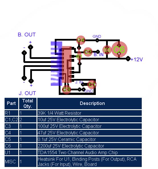

Sziasztok Olyan kérdéssel fordulnék hozzátok hogy meg szeretném építeni ezt az erősítőt. De hová kell be tenni a hangerő szabályzó potmétert és milyen potméter jó hozzá!?
Előre is köszi a segítséget! Bővebben: Link
Fogsz egy sztereó potit, melynek ha a tengelye feléd néz, akkor a bal kezed felé eső két lábát rákötöd a testre. A jobb kezed felé eső lábak egyikére teszed a jobb, a másikra a bal csatorna jelét. A középső lábakról pedig az egyik megy a C1, a másik a C2 kondenzátor szabad lábára.

Ezzel az IC-vel, a mellékelt kapcs. rajzzal épített erősítőhöz hogyan építhetnék MUTE funkciót, illetve érdekelne az is hogy hogy tudnám megoldani azt h a hangfal (elsődleges kimenet) elnémul ha mondjuk ráfabrikálnék egy másodlagosat vhova? Pl egy fülhallgató kimenetet. Köszi
Ha megnéznéd a topik képeit, akkor találnál közte olyan kapcsolást, aminél a 14-es lábra be van kötve egy kapcsoló. Nos, neked is csak egy kapcsolót kellene beiktatnod. Ha pedig teszel rá fülhallgató csatlakozót, akkor olyat vegyél, amelyik rendelkezik beépített kapcsolóval. Azt értelemszerűen bekötve pedig a kívánt eredményt fogod elérni. Ja, és ne felejts el megfelelő értékű előtét ellenállást sorba kötni a fülhallgatóval. Ja a képek...Bővebben: Link

Szeretnék építeni egy erősítőt TDA1554Q-val, és az lenne a kérdésem, hogy hova lehetne rákötni egy potmétert hagerő szabályozónak? Rárajzolná nekem valaki a mellékelt kép valamelyikére. Köszönöm a segítséget.

Lenne még egy kérdésem. Ezen a kapcsoláson hol található a negatív oldal? Mert nincs megjelölve, és én kezdő vagyok még, ez lesz az első erősítőm. Előre is köszönöm a segítséget.
De meg van jelölve!
GND az az föld. - persze negatív + meg pozitív ott van a kapcsoláson. Vagyis +/--os táp kel neki aminek van föld.
Szóval akkor melyik is a negatív oldal? Be tudnád nekem rajzolni? Köszi. Szóval a gnd a negatív oldal?
Jaj most,hogy jobban meg néztem a rajzott a GND-ra kel a negatív!
Bocs,hogy rosszul mondtam! Na tehát a GND a negatív lesz csak össze kevertem az OUT negatívjával!
