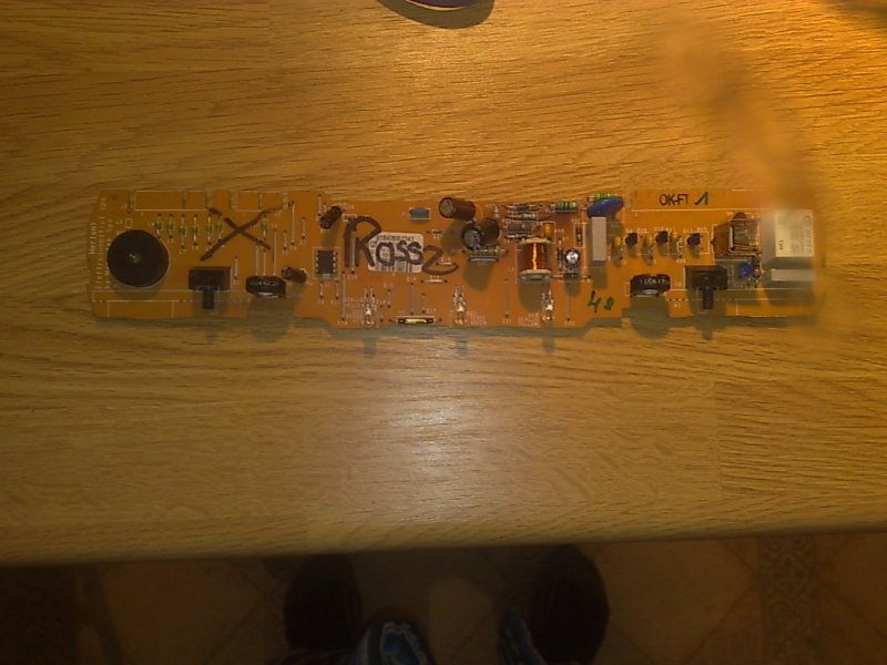

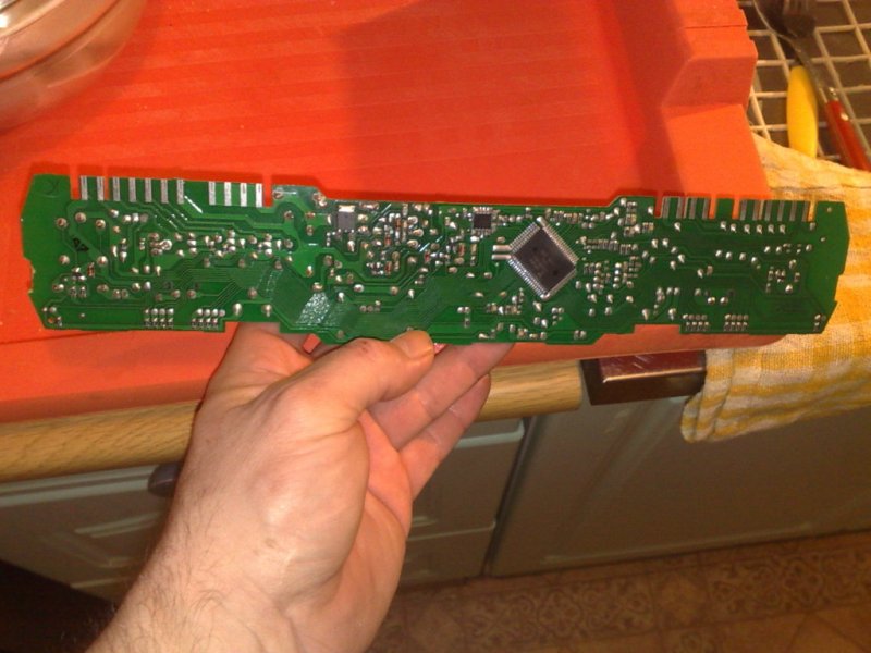

(#) somys hozzászólása Nov 23, 2010 /

(#) kaqkk válasza somys hozzászólására (») Nov 23, 2010 /

(#) somys válasza kaqkk hozzászólására (») Nov 24, 2010 /

(#) kaqkk válasza somys hozzászólására (») Nov 24, 2010 /

(#) somys válasza Sebi hozzászólására (») Nov 24, 2010 /
szia ! remélem láthatóak a képek N8 16 megapix.

(#) raptor1974 válasza somys hozzászólására (») Nov 24, 2010 /
Szia somys.
Lehet a normál tér hőfokérzékelő szondája is ludas a dologban, illetve a panelen érdemes megnézni, hogy van-e egy jó nagy méretű 1µF-os kondenzátor. Ezeken a paneleken a tápfeszültséget már nem trafóval állítják elő, hanem ez az ominózus kondi. a felelős érte. Ha a kapacitása csökkenni kezd tud érdekes anomáliákat generálni.
(#) somys válasza raptor1974 hozzászólására (») Nov 24, 2010 /
szia! megnézik a panelt és remélem megoldodik a problémám.köszönöm a segitséget!
