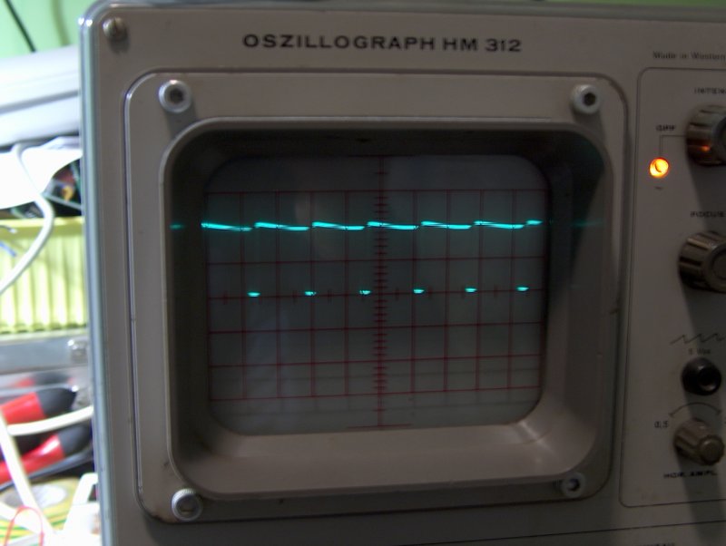

Megépítettem a nokiatrafós változatot.
Egy szikra sincs és kb. 2A áramfelvétele van.
Az 1N4148 nincs a helyén ahogy javasoltad.
Szerinted mit rontottam el?
(#) Kotesz válasza Kotesz hozzászólására (») Nov 7, 2010 /
A trafó vasmag süt 10 perc üzem után.
Szkóp szerint a bd675 szaggatja a 12V-ot a trafónak, de semmi szikra nem keletkezik.

(#) kadarist válasza Kotesz hozzászólására (») Nov 7, 2010 /
Hallod a 2kHz-es hangot a trafóból? A szekunderen milyen impulzusok vannak szkóppal nézve?

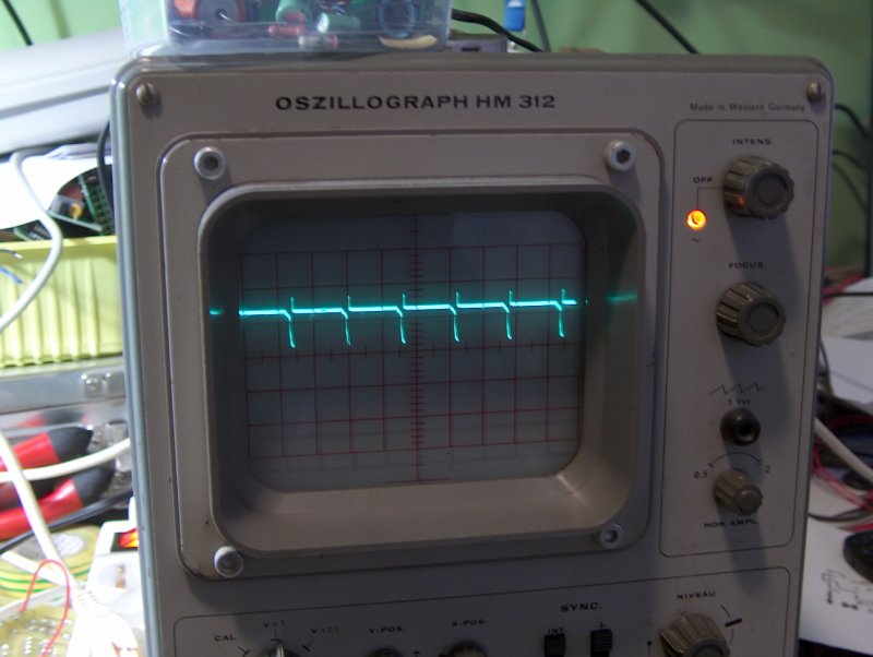

(#) Kotesz válasza kadarist hozzászólására (») Nov 7, 2010 /
Nem hallom a 2kHz-et, a kimenő jel a szekunderen mellékelve.
0,05V/cm 10us/cm

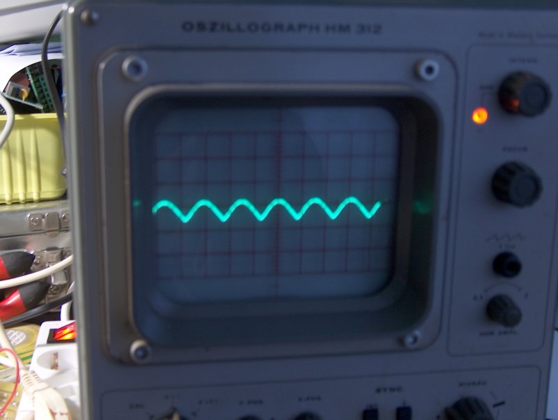

Úgy is nézd meg, hogy a trafóra semmi sincs rákötve.
ilyen a jel ha csak a trafó van.
Ez elég halovány. A BD bázisában dióda van? Olyan, mintha a Darlington nem zárna le időben. Ettől folyhat olyan nagy áram a kapcsolásba és ez melegítheti a trafót is. Milyen kitöltési tényezővel járatod a tranzisztort? Viszonylag keskeny négyszögáramokkal kell vezérelni a tranzisztort. Ha túl sokáig vezéreljük a tranyót akkor a vas telítésbe megy és a bepumpált energia hővé alakul, ráadásul kikapcsoláskor a vasban tárolt energia nem tud a szekunderre "áttevődni", mert már újra kezdődik a mágnesezés.

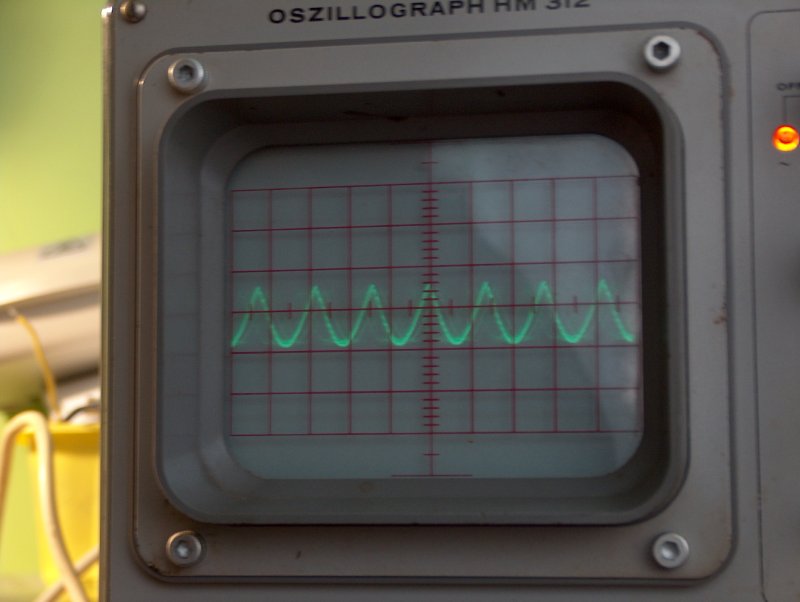

Nincs a bázisában csak 2db 100 ohm.
Mellékelem a tranyó bázisáról készült jelalakot.
Szerintem sokáig vezérli a tranyót. A kitöltési tényezőn kell variálni?
Ha nincs a tranyó rákötve az 555-re, akkor milyen a jelalak?
Ilyen tranyó nélkül.
Ez nagyon nem jó. A képen azt látni, hogy sokáig van bekapcsolva a tranzisztor, a kikapcsolási idő pedig nagyon kevés. Egy diódás PWM-el kellene belőni azt, hogy a tranzisztor kis ideig kapjon vezérlést. Több PWM: PWM rajzok
