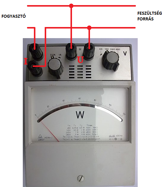

Van egy régi Ganz–MÁVAGos Wattmérőműszerem, csak nem vagyok biztos benne hogy kéne bekötni.
A bal oldali két csatinál I van, gondolom az az Áramerősség tekercse, a középső két csatinál pedig U van, az lehet a feszültség tekercs.
Hogyan kössem be hogy jó legyen?
Az előző tulaj azt tanácsolta hogy a Feszültség tekercset párhuzamosan, az Áramerősség tekercset pedig sorosan kössem rá.
kép mellékletként csatolva.

(#) pucuka válasza kisist1 hozzászólására (») Nov 7, 2010 /
Jól mondja, a bekötés is jó. Mérésnél figyelj arra, nehogy túlterheld a műszert. És 50 Hz en mér hitelesen, de max 400 Hz -ig lehet mérni vele.
