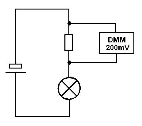

(#) lapose válasza euroset2 hozzászólására (») Nov 6, 2010 /
Túl van bonyolítva a dolog, nem kell semmit méregetned.
A műszered 7106 alapú, aminek az alapérzékenysége 200mV. Neked olyan sönt kell, amin 2A esetén 200mV esik.
Ez bonyolult számítással kemény ohm törvénye alapján: R=U/I=0.2V/2A=0.1 ohm lesz. Az ellenálláson disszipálódó teljesítmény pedig P=U*I=0.2V*2A=0.4W lesz. Érdemes ide 2W-os ellenállást rakni, hogy ne melegedjen. Az ellenállást a műszer kapcsaival párhuzamosan kell kötni, a műszert pedig a 200mV-os méréshatárba kell kapcsolni.
„ellenállásnak nincs tényleges ellenállása ezek szerint,”
Dehogynem! az értéke 0.1 ohm. És nem műterhelés. Az izzóval sorba kell kötni, az átfolyó áram hatására feszültség esik az ellenálláson, és ezt a feszültséget méred a DMM-el.

(#) lapose válasza euroset2 hozzászólására (») Nov 7, 2010 /
Tessék itt a rajz! az ellenállás sorba van kötve a műszerrel, a DMM pedig most 200mV-os feszültség mérésre van kapcsolva. Az ellenálláson eső feszültséget méri.
Mielőtt nagyon megijedsz közlöm veled, hogy mikor árammérésre kapcsolod a műszert ugyanez történik, csak akkor a sönt benne van a műszerben.
Szerintem az izzó azért nem világít, mert a műszerben van egy soros biztosíték, ami már kiment. Cseréld ki újra!

(#) bbalazs_ válasza euroset2 hozzászólására (») Nov 7, 2010 / 1
Jaj!
Mondd, miert akarsz te aramot merni? Mit ersz el vele? Valaszaid alapjan az Ohm torveny harom valtozojaval sem vagy tisztaban, valamint a soros es paruzamos kotesek meglehetosen egyszeru torvenyszerusegeivel sem.
Mivel a kezdo kerdesekben vagyunk, nem rohatom ezt fel, de mar bocsanat, ez felso tagozatos alt.isk. fizika.
De ha veszel egy egyszeru multimetert, az nem arthat.
Mivel reggel van es raerek, gyorsan megprobalom leirni:
Lapose rajzan a rovid vonal/hosszu vonal az akkumulatort jeloli, a kis teglalap az ellenallast, a kort x-el a lampa jelenek hasznalta. A tobbi vonal sima drotot jelent, az ellenallassal parhuzamosan bekotott valami meg a muszered VOLTMERO allasban.
Ha lenne egyszeru multimetered, akkor az aramkor joval egyszerubb lenne, az ellenallas helyett johetne a multimeter SOROSAN es 10A-s allasban (vigyazat, ekkor at kell dugni egy masik lyukba a merozsinort!)
es kozvelenul a kijelzon megjelenne az aram.
Az akku ket pontja kozott (pozitiv es test) folyamatosan esik a feszultseg, ha kozejuk valami SORBAN kotsz. Akarhany izzot vagy drotot kotsz sorba tetszoleges szamban es sorrendben, mindegyiken esni fog valamennyi feszultseg. Minel nagyobb az ellenallas erteke, annal nagyobb feszultseg esik rajta. A drotokon is!
VISZONT! Az atfolyo aram mindegyik elemen ugyanannyi. Ezert teheted meg, hogy sorba kotsz egy ISMERT ellenallasu tagot, es megmered, hogy elotte es utana mennyi a fesz, vagyis mennyi esik rajta (ezt a muszered siman kijelzi, ha az egyik veget eleje, a masikat utana kotod, vagyis PARHUZAMOSAN kotod a muszered az ismert ellenallassal). Ilyenkor a FESZULTSEG azonos mindket tagon es te eppen erre vagy kivancsi.
