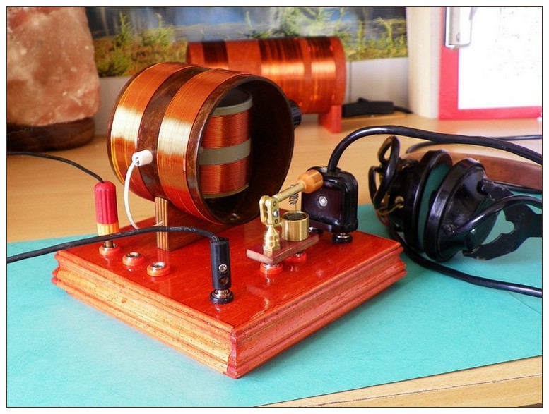

(#) sz_ferko hozzászólása Feb 9, 2011 / 1
Elkészítettem az idei év első detektorosát. Az ihletet az alábbi link adta: Az oldal alján látható a kép és két további link.
Mellékelek két képet, hogy nagyobb legyen a választék, ha valaki leírást, képeket keresne készülék építéshez. Ehhez részletesebb leírást is fogok készíteni.
üdv. sz_f

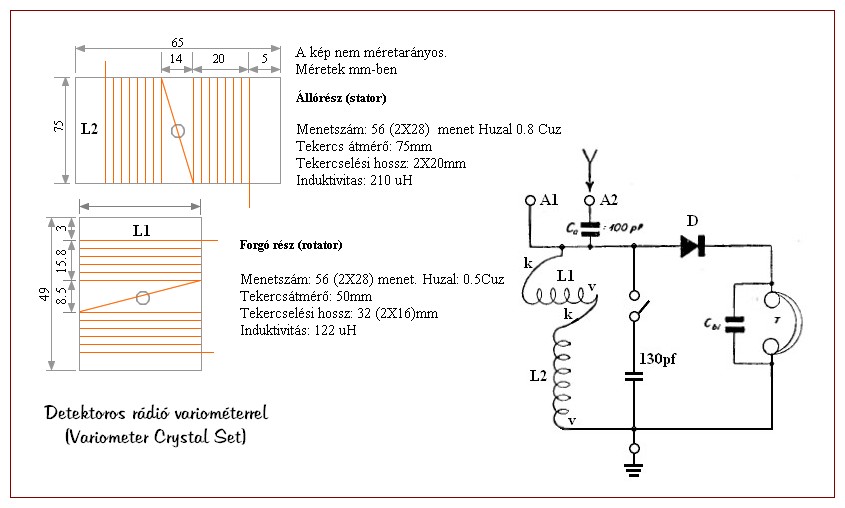

(#) hatvanasjocó válasza sz_ferko hozzászólására (») Feb 9, 2011 /
Szép variométeres detektoros! A rotor az csatoló tekercsként vagy az állórésszel sorbakötve hangol? Mennyi a tekercsek induktivitása? Mellékelhetnél egy kapcs rajzot is mert egy variométert 3 módon is be lehet kötni.
(#) Gafly válasza sz_ferko hozzászólására (») Feb 10, 2011 /
Megleptél
Szép lett. Mostanában gondolkoztam azon, hogy kellene csinálni egy olyan detektorost amiben nincs "gyári" alkatrész. Azaz variométeres hangolás, kondik folpack + alufólia (sztaniol és celofán lenne az igazi) sik kondenzátorok, stb..
Erre megcsinálod a tökéletes variométerest

(#) sz_ferko válasza hatvanasjocó hozzászólására (») Feb 10, 2011 / 7
Én a mellékelt képen látható megoldást választottam. A forgórész 180 fokkal elforgatható. Ha az állórészhez képest keresztben áll a forgótekercs akkor az redő idiktivitás 332 uH. Szembe forgatva a 168 uH majd 180 fokot fordítva 490 uH. Egyszerűbben szólva, a tekercs induktivitása 168 - 490 uH között változtatható. A sávátfogás kicsi. A régiór. győri adóját 1350 kHz-en tudom fogni (kb 200uH + járulékos kapacitások) a Kossuth Rádióhoz már, egy 130pf-es kondenzátort kell párhuzamosan kapcsolni.
Antenna: az ablakkeret köré tekert kb 28-30 méter huzal. Csak földeléssel (nálam a gázvezeték) is tudott fogni állomást (amit még nem azonosítottam).
Detektor: kristály detektor vaspirit vagy galenit kristállyal. Működtetem diódával is. Ha van több GE diódánk, még azonos tipusúak között is érdemes válogatni mert a nyitóirányú feszültségük változó. Nálam ez 0.17-0.27V között volt. A válogatáshoz használhatunk ohm mérőt.

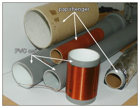

(#) sz_ferko válasza tomi52 hozzászólására (») Feb 10, 2011 / 1
A csévetestek egy része PVC lefolyó cső, 40 és 50mm átmérőjű. Ezekből lehet kapni rövidebb (idomokat) ill.darabokat. A másik része vastag falú papír csőből készül, ilyen pld. ipari papír kéztölő csévéje, ez nálam 75mm átmérőjű vagy vékonyabb a háztartási alufólia csééje 28mm átm. Ezek vagy ehhez hasonló anyagok a háztartásban, vagy munkahelyen hulladékként megtalálhatók. A papír csévetesteket valamilyen fapáccal lekenem, szükségszerint finom csiszolópapírral pld. lakkpapírral átcsiszolom, majd 2 soron sellakkal átkenem. A második lakkréteg előtt még lehet szálkamentesiteni egy kis csiszolással.Száradás után a papír megkeményedik és egy kicsit hasonlítani fog a bakelithez. Fapáchoz kisebb menyiségben is hozzá lehet jutni, por vagy oldat formályában. Ezekből az anyagokból ha megmarad valamennyi, hasznosítani tudjuk amatőr munkánk egyéb részein is, pld dobozolásnál, csévén a menetek rögzítésére, stb. Amire munkánk során szükség lehet: lombfűrész, tapétázó kés, csiszolópapír, lakk. Még egy kis segédlet a mellékletben.
üdv sz_f
(#) tomi52 válasza sz_ferko hozzászólására (») Feb 10, 2011 /
Kössz a kimerítő választ! Ez a festés, lakkozás, jó ötlet, épp a barna szín miatt nem jöttem rá miből van a cséve.
