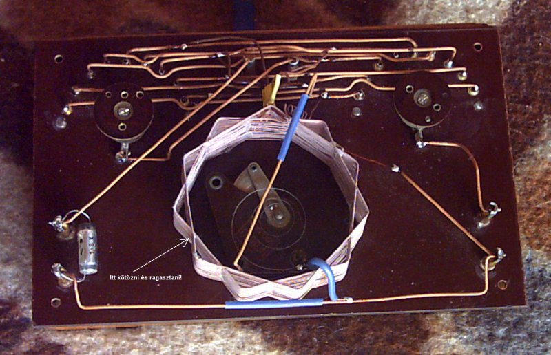

(#) hatvanasjocó válasza Abukodonozo hozzászólására (») Jan 31, 2011 / 1
A dugasztápok kis méretű hálózati trafói kellően magas impedanciásak, így alkalmasak a 150 ohm körüli alacsony ellenállású fejhallgatókhoz.
(#) hatvanasjocó válasza MaTe193 hozzászólására (») Jan 31, 2011 /
Nr.1. nem feltétlen a legjobb választás a relatív kis tekercsátmérő miatt. Azt a külső tekercs csatlakoztatás lehetősége miatt csináltam. A Nr.6. tekercse nem csévetestre készült, Megfelelő átmérőjű műanyag dobozra tekertem majd fonallal kötegbe rögzítettem.Ezután a lehúztam a műanyag dobozról. A tekercset így csak a kivezetései tartják. Mint láthatod a dióda egyik fele a fejhallgatóhoz a másik pedig a lengő zsinórral a 6 kivezetés közül bárhova csatlakoztatható . Az antenna és a dióda variálható csatlakozásával meg lehet találni a kompromisszumot a legjobb hangerő és a szelektivitás között.

Amit ma sikerült összehoznom:500pF-os kettesforgó;2000pF-os tömbkondi;ca.20m pamutszigetelésű 0,5mm-es rézhuzal;OA1160 és OA1150 detektornak illetve nagyimpedanciás füles.Ahogy nézegettem a rajzokat,megtetszett még a 'Nr.2.'-es.Gyakorlatilag ez is olyan,mint a Nr.6.-os,nem?Apropó,ez utóbbinál,a tekercs adatainál mit jelent az,hogy 'CuZ 2x pamut huzal'?Az antennának legalább milyen hosszúnak kell lennie?A kosárfonásos technikánál mi tartja össze a tekercset?
Előre is köszönöm:Máté.
[OFF]U.I.:Elnézést a sok kérdésért,de e téren még tudatlan vagyok!
Igen, lényegében olyan de kapcsolóval oldottam meg az antennacsatolást és másik kapcsolóval a dióda csatolását.
Cu= réz
Z= zománc szigetelés plusz 2x pamut szigetelés

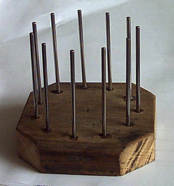

Ha vidéki portán laksz akkor min. 20 méter de ha lehetőség van rá akkor 40-50 m is lehet. Minél hosszabb annál jobb. Gondolom a honlapomon vagy másutt utánaolvastál az antennakészítésnek? A sablonon a szükséges menetszám elérése után kicsi feljebb húzod a tekercset és a rádió belsőrajzán jelölt helyeken (ahol kereszteződnek a huzalok) fonalat átfűzve megkötjük (minden keresztezésnél) ezután már széthullás veszélye nélkül lehúzhatod a tekercset a sablon pálcáiról. Ezután a keresztezéseknél pálmafix v. pillanatragasztóval vékonyan végigkenjük. Ha sablont készítesz akkor mindig páratlan számú pálcát használj és a lehető legsimább anyagokat, hogy a tekercs lehúzásakor a pamut szigetelés ne sérüljön. Én szétbontott rossz CD lejátszókból nyertem ki a sima acél pálcákat (átmérő 3 mm)

Sajna(?) városi vagyok,így nincs lehetőségem hosszabb antenna kifeszítésére(Max. az erkély két fala között).Van valami más megoldás?0,3mm-es huzal viszont van 2xpamutszigeteléssel.A Nr.6.-hoz jó a 0,5-ös 1x-es pamut?(Még nem szeretnék sablont készíteni,mert még gyűjtenem kell a CD olvasókat ) .Az előlaphoz való textílbakelitet honnan tudod beszerezni?(Maradt régebbről?)
Városi környezetben néha megfelel az esőcsatorna antennának és a vízvezeték földelésnek. 0.5 1x pamut megfelel. Sablont 70-es szegekkel is meg lehet oldani: a keményfa lapba átmenő furatokba ragasztod a szegeket, előtte alaposan átcsiszolod finom csiszolópapírral. Biztos lesz e HE oldalon aki tud segíteni. Méretet adsz privátban és lehet, hogy én is tudok megfelelőt adni.
