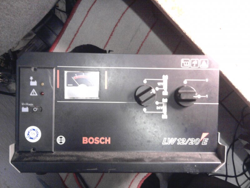

Hello mindenkinek.
Én ennek az átkozott BOSCH LW12/20E akkumulátor töltőnek a rajzát keresném, ha valaki tud róla valami okosat annak meg köszönöm.

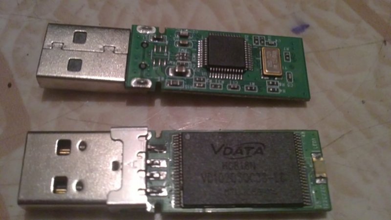

(#) jandu hozzászólása Nov 12, 2010 /
Hibás a USB kulcs. A benne levő TCXO egység tápfeszültsége "csak" 0,7 Volt, holott a datascheet szerint 3,3 V lenne a táplálása.
Meg van valakinek legalább a vázlat rajza ezeknek a kulcsoknak?
(#) (Felhasználó 1947) válasza jandu hozzászólására (») Nov 12, 2010 /
Szia !
USB kulcs alatt mit értesz pontosan:
"pendrive", vagy hardverkulcs?
Pendrive esetén gyakori hiba a +5V-os ág soros védőellenállásának a szakadása(pár ohmos smd)
Itt szóba jöhet még a TCXO stabilizátorkörének hibája.
Egy fotó sokat segitene...
Rajzra nincs sok esély...
(#) jandu válasza (Felhasználó 1947) hozzászólására (») Nov 12, 2010 /
Igen, pendrive-re gondoltam. A TXCO stabiláltköre alatt mit értessz? A alkatrészen belul-i körre? Az nem valószínű, mert a kulcs árramfelvételén meglátható lenne, ellenálás szakadása sem jöhet szóba - max ha meg"nyúlna" az értéke. Pont e-miatt jönne jél a vázlatkapcsolás.
Az ellenállás megnyúlhat,és szakadt is lehet.
De itt más lehet a probléma.Általában egy SOT tokos smd stab. van a TCXO-nak, de nem ritka a közvetlen 5V-os táplálás sem.
Mint említettem, egy fotó sokat segitene a panelról.
Értem én, hogy mit mondol. De itt nincs külon smd stab., /helyszűke, leegyszerűsítés, s.t.b./, csak max. árramkorlátozós ellenálás. Próbáltan szakadásmérővel a táplálás útját követni, de nem találtam semmi hibás pontot.
Képet d.után felteszek!
(#) (Felhasználó 1947) hozzászólása Nov 12, 2010 /
Lehet hogy simán kapta az 5V-ot a TCXO, elvileg ki lehet mérni.Vagy maga a TCXO a hibás.Ha kiforrasztod megvan a fesz a tápláb pad-jén?
Várom a fotót.

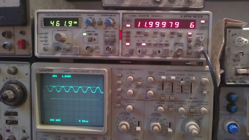

Méresgetek, a USBest UT163 mikrovezérlő 12. lábról kapja a oszcillátor a tápot. Másik hbás /másképen hibás/ kulcsot is felbontva és összemérve ennek talán így is kell. lenni. A kijövö jel szinuszos, freq. megvan. Akkor lennék igazán meggyőződve, ha a vezérlőnek a adatlapját megtalálnám.
(#) jandu válasza jandu hozzászólására (») Nov 12, 2010 /
képek
(#) moele válasza Kallai Csaba hozzászólására (») Nov 12, 2010 /
Szia !
Itt találtam egyet, lehet, hogy ez az, a 399-es számú.
http://www.muszeroldal.hu/download/Engard_dokuk.pdf
Üdv.: moele
Akkor az oszci megy, de mint irtad a táp 0,7V, igy elképzelhető hogy nem okés a jelszint.
Mi az eredeti hiba? Nem ismeri fel a PC?
Első körben mindent átforrasztanák a panelen ami gyanús.
Ha van mikroszkópod, nézd át a uC,és a flash forrasztásait.
Az egyiket felismeri, láthatóak rajta a fájlok, de úgy viselkedik, mintha le lenne csukva, jelszózva. Róla le tölthetők bizonyosmértékig az adatok, de nem törölhető, nem formázható. Ez a kissebik fiam-é, és azt állítja, hogy senkinél nem volt, le se csukta.
A másikat a Totallcommander csatlakozáskor felismeri, de ha rákattintol, azt írja, hogy az adott egység nincs, kapcsoj át másikra.
Az a érzésem, mindkettő külön nyákon, az említett smd-s stabival mint freq. referencia lesz hasznosítva. Csak gondoltam a fiamét meg lehetne menteni.
Értem.Nem okvetlen hardveres hiba, belefutottam már olyanba is ami szoftveresen butult meg, ezeket nem tudtam javitani.
