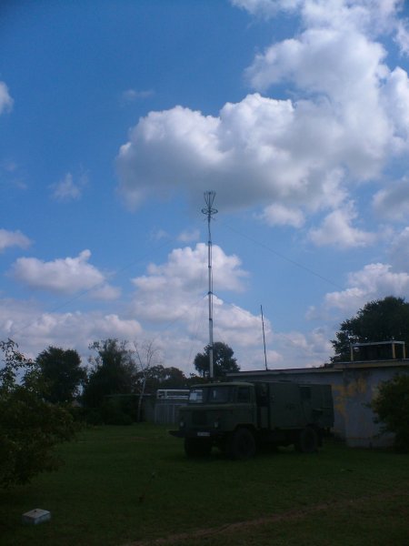

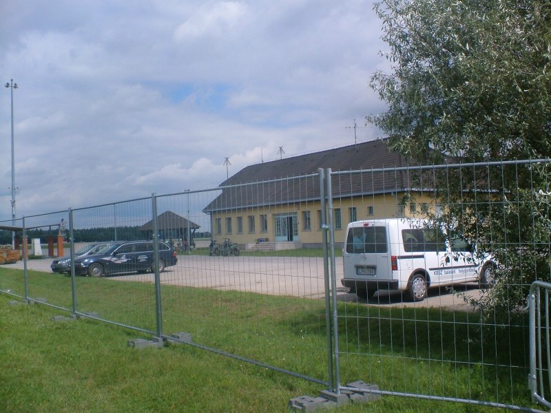

(#) Gafly hozzászólása Szept 29, 2010 /
Pucukával beszélgettünk az EHET-en, hogy ez a kettő vajon milyen antenna lehet? Most már vannak képek is hozzá. Az biztos hogy repüléssel kapcsolatos...

(#) NaLa válasza Gafly hozzászólására (») Nov 13, 2010 /
Sziasztok, a kérdéses antennák discone típusú szélessávú körsugárzó antennák. NaLa
