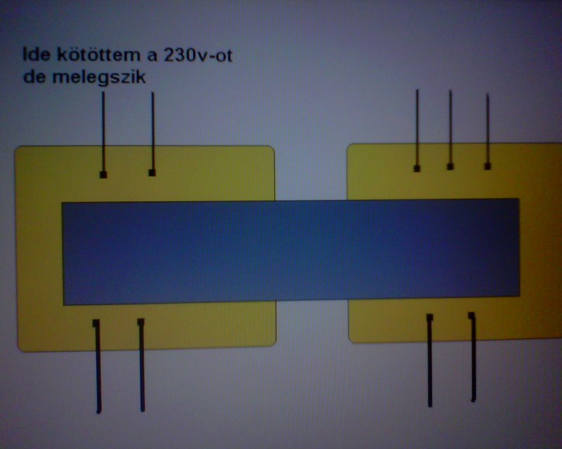

(#) wer válasza (Felhasználó 13571) hozzászólására (») Nov 16, 2010 /
Nem kötöttem sorba, csak rákapcsoltam 230- at ahonnét két primer vezető jön ki. Vagy úgy mondod, hogy a másik oldal lesz a 230?
de akkor melyik a három közül
Így kötöttem be.
(#) Alkotó válasza wer hozzászólására (») Nov 16, 2010 /
Én azt tételezem fel, hogy a primer és a szekunder is ketté van osztva. Tehát a primerből oldalanként "fél" van, azaz 120V. Ebből adódóan a két oldalon lévő primereket sorba kell kötni.

(#) erbe válasza wer hozzászólására (») Nov 16, 2010 /
Még mindig nem kötötted sorba a primer 2 részét!!!
Egyébként tartós terhelésre 200-250VA-t le lehetne venni róla. Egyelőre az a csoda, hogy még nem égetted le.

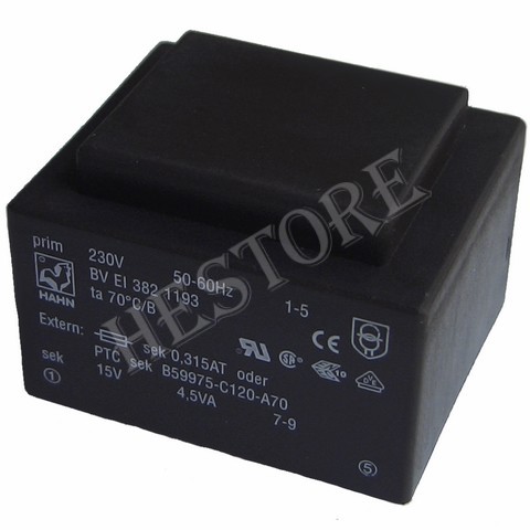

(#) Kari55 hozzászólása Nov 17, 2010 /
Segítsetek, hogy ez a mellékelt trafó hány amperes lehet?
Egy hat digites digitális hőmérőhöz jó lenne?

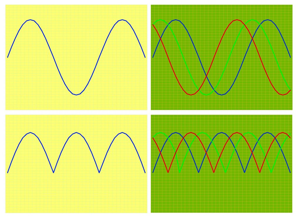

(#) Alkotó válasza Mjdl hozzászólására (») Nov 17, 2010 /
Szégyenlem a dolgot, de nem értem a megoldásod lényegét.
A 3 fázis nem attól 3 mert 3 tekrcse van, hanem a hullámforma el van tolva 120°-onként, Attól, hogy 3 db tekercset csinálsz egy vastestre, azok még azonos fázisban lesznek.
Ha nagyon kisarkítom a kérdést, akkor a 3 fázisú trafó, az tulajdonképpen nem más, mint 3 db egyfázisú, csak azok vasmagjainak egy része közös. De a lényeg az benne, hogy primerből is 3 van, nem csak szekunderből.
(#) erbe válasza Mjdl hozzászólására (») Nov 17, 2010 /
Akkor tudnád arányosan kihasználni a 3fázisú Graetz minden diódáját, ha vennél még 2 db diódát és az egyik ággal párhuzamosan kötnéd őket.
A tekercsmegosztással ugyanazt érnéd el, mintha 2 ágat összekötnél, itt a diódák fél terhelést kapnának, míg a másik oldal (harmadik ág) 100%-ot.
Rajzoltam neked néhány szinuszhullámot (ez nem is volt olyan egyszerű, mint azt sokan hinnék, mert a rajzoló programok erre nem alkalmasak).
A lényeg, lerajzoltam az egyfázist és a háromfázist is, először váltóban, majd alatta egyenirányítva. Ebből jól látható, hogy az egyfázisú egyenirányított jel pillanatnyi csúcsértéke nulla és a pozitív maximum között lüktet, míg a háromfázisú egyenirányítás fázisainak burkoló görbéje kb. a pozitív 85% és a pozitív maximum között mozog (az-az alig lüktet).
Ezek alapján, illetve ha jól értem amit csinálni gondolsz, akkor neked 3 db azonos fázisban lévő tekercsed lesz, tehát a diódákat csak párhuzamosan fogod kötni, de nem éred el a háromfázisú jelalaknál látható nagyon kedvező egyenirányítási módot.
