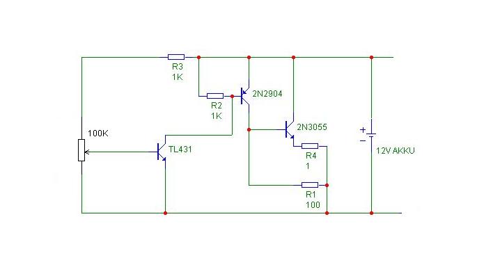

Változatok a töltéskorlátozó-söntbekapcsolóra PNP-NPN kombinációval. Sajnos, az éppen fennlévő programjaim nem ismerik a TL431-et (meg egyéb hiányosságaik is vannak), így szimulálni nem tudtam a kapcsolásokat. Tranzisztortípusok és ellenállásértékek nincsenek "kőbevésve".

Ez a kapcsolás mire jó pontosan? Túltöltés ellen véd?

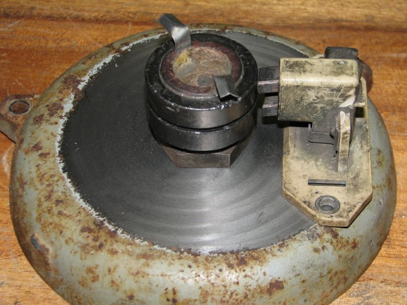

Gondoltam megosztom veletek hátha valakinek felkelti az érdeklődését. Az enyémet felkeltette, de hát mint a templom egere... Állandómágneses generátor Bővebben: Link
Ennél annyival jobban állunk, hogy bemész valamelyik MÉH telepre, kihúzol a halomból egy autógenerátort (Csak ne az aljáról, mert maga alá temet!
), kifizeted érte azt az 500-1000.-Ft-ot. Átnézel a másik halomba és leveszed 1 mikrosütő magnetronjáról a 2 mágnest. Elmész az esztergályoshoz, pár perc alatt kivesz a kosárból és beleilleszt neked sárgaréz, bronz, alu, vagy éppen danamid közdarabot, amin nem szívesen mennek át a mágneses erővonalak. A mellékelt kép alapján összerakod a forgórészt és már kész is a 200$-os generátor. ![]() Ha túl kicsi a mikromágnesek lyukja, akkor nem sárgaréz távtartót csináltatsz, hanem rozsdamentes anyagból tengelyt.
Ez a kapcsolás megakadályozza, hogy az inverter bemenetére 230 V-nál magasabb feszültség kerüljön. A túl alacsony bemenő feszültség ellen viszont nem tesz semmit. Eléggé korlátozott a használhatósága, ehelyett akkor már inkább egy Step-up konverter+egy hasonló sönt szabályzó.
De ha túl bonyolult a múltkori kapcsolásom, rajzolok olyant, amibe még potméter se kell.

![]() Zsiguli generátor van itthon.Egy ősrégi mikrót pedig az ősszel ajándékoztam el ![]() A tudás nagy kincs! Elkezdem a mikrosütő vadászatot. Köszönöm az ötletet nagyszerű.Gondolom már van is valakinek hasonló generátora ?
Hogy egy autógenerátort ilyen egyszerű állandó mágnesessé átalakítani, még nem jelenti azt, hogy könnyen eredményt érsz vele. A linken ajánlott generátorok is csak áttétellel hajlandóak valamit termelni, mert legalább 2000 fordulat kell nekik normális teljesítmény leadásához. Az áttételtől pedig itt többen úgy félnek, mint ördög a szenteltvíztől. Inkább építenek 80000.-ből légmagos "bigott" generátort.

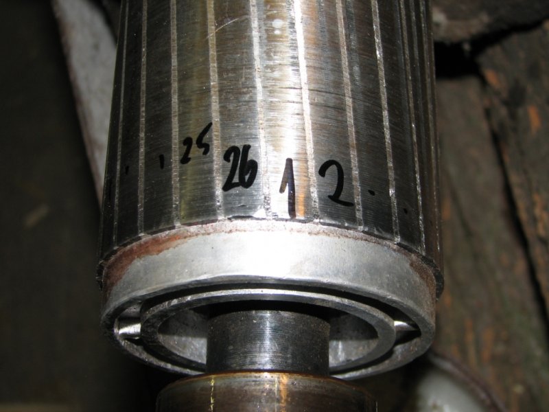

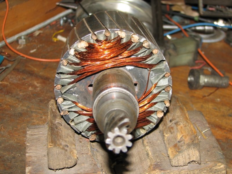

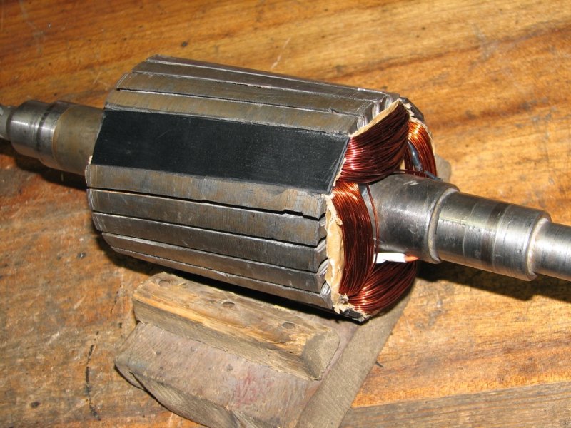

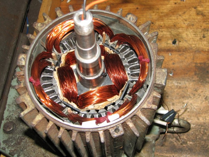

Esett néhány szó már az aszinkron motor generátorrá alakításáról.
Nekem is van egy elkezdett darab.Nagyon egyszerűen nem tudtam megcsinálni.Sokat nem akarok rá költeni így maradtam a sok munkánál.Az eredeti állórész tekercseléssel nem jött ki belőle a névleges (adattábla) fesz. A multiméter 156 V-ot mutat a kisérleti összeállításban ez volt a MAX.Van egy benzinmotoros agregátorom ebben sokkal több huzal van mint ugyanekkora motorban, a menetszámot nem tudom mert még nem égett le. Tehát áttekercselés nélkül csak akkor használható,ha kissebb feszültségre akarjuk használni.Én szerettem volna 220 Volt-ot kapni ezért többször áttekercseltem. A forgórész ből eltávolítottam a kalická-t és tekercseléssel pótoltam. Több verziót kipróbáltam, hogy minél többet hozzak ki belőle. Igaz hogy elég sokat dolgoztam vele, de a költségek 25000 alatt vannak (még).

Most, hogy az áttekercselést emlegeted, megfordult egy gondolat a fejemben. Mi lenne, ha két állórészt egymás mellé tennének, és úgy tekercselnének meg. A rotornak új tengely mindenképp kell. Ebben az esetben egy kicsit hosszabb, de több, vagy vastagabb drót is beleférne.
Erőltetett hűtés vajon kell e a szélgenerátor esetében? Szerintem ebben az esetben csak diszlet.
Nem vastagabb tekercs kell, hanem éppen kisebb keresztmetszetű huzalból nagyobb menetszámú, hogy kisebb fordulaton érje el a felhasználható 12V feletti értéket. Kisebb áram esetén a hővé alakuló teljesítmény is kisebb lesz azonos terhelésnél.
A hosszabbítással kapcsolatban igazad van, ha hézagmentesen egymáshoz lehet húzatni az állórészeket, azzal nagyot nő a megtermelhető energia. Ha már itt tartunk: mikor összehasonlítunk egy Pigott generátort egy gépkocsi generátorral, a felhasznált tekercselőanyag a méretek és teljesítmény tekintetében a kicsi sokkal jobban dolgozik. A dupla/tripla állórészű generátor nagyfeszültségű tekercseléssel lehetséges alternatíva lehet.
Hűtőventilátor nélkül az autógenerátor fél terhelésnél már füstölög (kipróbáltam). Ha füstölög sok hőt termel melegszik,nő a belsőellenálása stb.ha számolunk a széllel akkor burkolat nélkül kell üzemeltetni, de az meg rizikós a nyitott dolgok miatt,eső jég. Burkolat alatt meg kell a ventilátor ami lényegesen rontja a hatásfokot (ventilációs veszteség).
